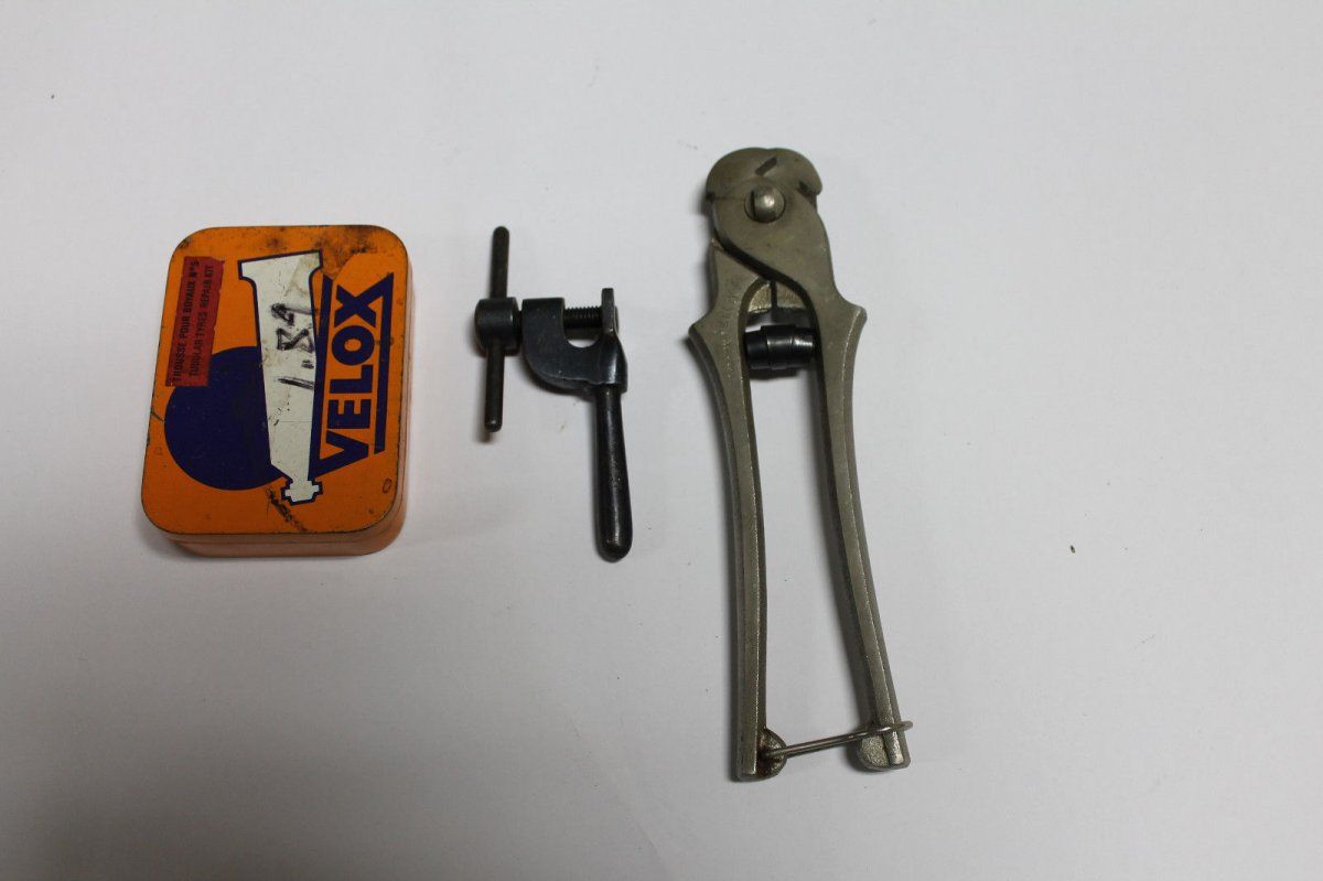

ich habe die Knipex "Drahtseilschere"
Die ist super und macht die Sache bei mir auch sauber so, dass da kein Draht mehr schräg rausschaut.
Die habe ich kürzlich mal bei einem Freund ausprobieren dürfen, bis ich meine Begeisterung im Griff hatte, waren die Seilreste zu Konfetti verarbeitet...
Ich bin mit der Shimano Zange eigentlich weniger zufrieden. Vielleicht liegt es auch an mir, aber ich hatte schon ein paarmal direkt nach dem Abknipsen Ausfransungen. Ich habe diese:
