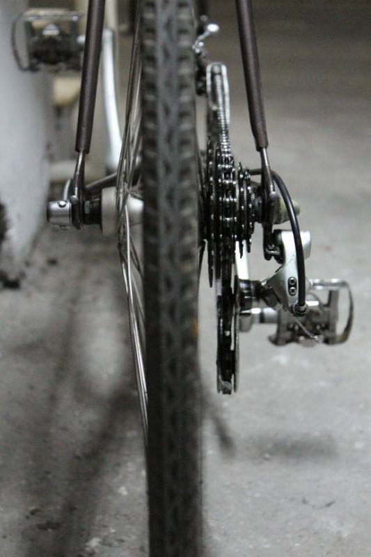

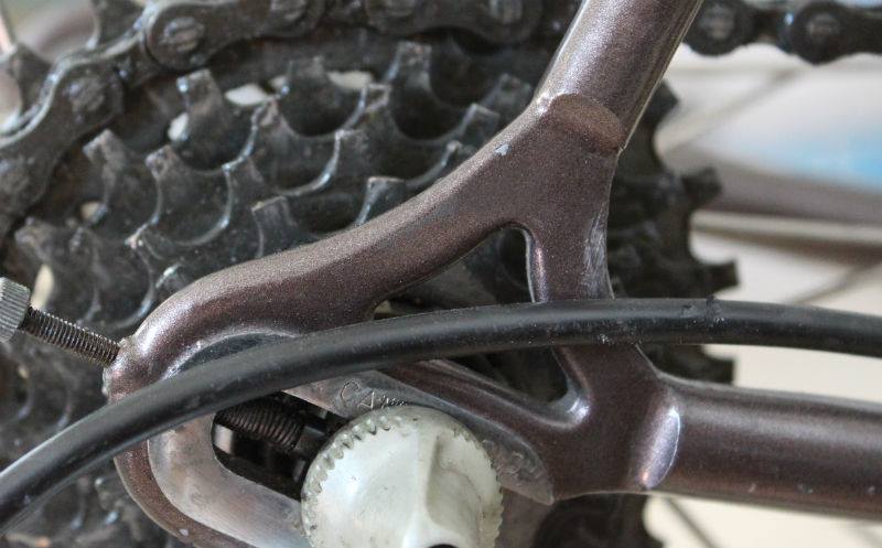

In Berlin lief die Schaltung problemlos. Dann wurde das Rad teilzerlegt in Tasche Transportiert. Vor Ort zusammengebaut, mehrmals gefahren - kein Problem. Dann noch einmal zerlegt transportiert und von anderer Person zusammengebaut (Laufräder rein etc). Jetzt soll die Schaltung dazu neigen von selbst zu schalten.... daraufhin hab ich mir erstmal nen Foto schicken lassen von hinten aufgenommen um zusehen ob Schaltwerkskäfig vertikal steht und position korrekt ist (Verdacht verbogen bei Transport...) - ist aber nicht, wenn überhaupt minimal nach innen geneigt, im unter 1° Bereich, kann aber auch durch Verzerrung im Foto oder Aufnahmewinkel herrühren.
Der Kumpel ist dann zum Fahrradladen meines Vertrauens in der Ben Yehuda gegangen, die ich als echte Profis kenne - von den Shop-Rats von Lehrlingen mal abgesehen - und die meinten "vermutlich Verschleiß" von Kassette (hätten aber eh keinen Ersatz) ... was ich nicht ganz glauben kann. Ich habe nur ein paar nicht ganz perfekte Fotos. Laufrad scheint gerade zu sein
ich kanns nicht wirklich erkennen... ist das UG oder HG? Ich glaube Schraub-Abschlussritzel zu erkennen (man sollte echt alles protokollieren wenn man mehr als 12 Räder hat, merken kann man sich nicht mehr alles über Monate hinweg). Seht ihr da Verschleiss auf 3/4/5? das soll der Bereich sein wo es zum selber-Schalten neigt... allerdings ist da ne Sram gripshift dran, könnte mir auch vorstellen das der Testfahrer mit dem Problem damit nicht richtig umgeht.
will nur abklären ob ich dem irgendwas sagen kann was er vor Ort machen kann, oder mir zusammenstellen was ich dann mitnehmen muss, falls was nötig ist.
Grüße, Helge
Das ist ein UG-Zahnkranz, wobei mir das Abschlußritzel etwas sehr weit aufgeschraubt scheint.
Da fehlt wohl irgendwo etwas. ;)
Verschleißspuren sind deutlich erkenbar an den Zahnkränzen 3/4/5.
Allerdings würde der Verschleiß m.E. nicht das Problem des "von selber Schaltens" erklären.
Bin allerdings nicht so der Verschleiß-Experte:
Ich benutze so viele Räder gleichzeitig, daß ich nie Verschleiß habe. :D
Von selber schalten ist keine Verschleißfrage. Wenn Kette und Ritzel nicht gleich abgenutzt sind (besonders bei alten Ritzeln und neuer Kette), dann neigt die Kette zum Springen, aber nicht zum Schalten auf andere Ritzel.
Wie ist denn die Einstellung am Schalthebel? Steht der auf "Index"? Ist er richtig fest? Wie sauber läuft der Schaltzug?
Es ist vermutlich eine 6fach Kassette auf einem 7fach Freilauf?!? Vielleicht kein Spacer drunter, aber das sollte nicht das Problem sein.
3x6 Sram Gripshift, und wie gesagt, bei den Probefahrten in Berlin, und den ersten Fahrten des Transporteurs lief alles gut, jetzt ist's am 3tten stopp der reise, 3. Mal transportiert und zusammengebaut, und die letzte Person ist die unbeschlagenste... insofern will ich lieber nicht weiter mit Fragen löchern und immerzu vom 4ten Stock in die Tiefgarage scheuchen.
Ich denke ich packe mir nen UG 6fach ein, Kettenpeitschen werd ich da auftreiben können.
Ja , das selber schalten liegt nicht an der Kasette und auch nicht am Schaltwerk , sondern an der Schaltmimik im Hebel , evtl. an einem schwergängigen Bowdenzug ( der hakt und gibt dann irgendwann plötzlich nach , ist aber eher unwahrscheinlich ) .
Die Kasette selbst sieht gut aus , die Ritzelabstände sehen gleichmässig aus , ich sage mal die ist i.O.
Die Schaltung steht ganz leicht nach innen , aber das ist nicht tragisch , und erklärt auch nicht das Verhalten .
ja, ganz leicht nach innen, und eventuell auch eine Spur nach innen verbogen...oder?
Also vermutlich eine Raste in der Zugeinstellung...ich habs beim Transport überkopf in die Transporttasche gestellt. Ich kann nicht dafür garantieren dass der nächste das auch noch getan hat...
Die Kette sollte nicht viel auf dem Buckel haben, ist aber nicht neu aus der Tüte... vielleicht ein Steifes Glied?
Der selige Sheldon Brown hat mal die Schaltzugführung unter dem Tretlager als Ursache für eigenwilliges Schalten im Wiegetritt ausgemacht. Säubern und ein Tropfen Öl an dieser Stelle sollen Wunder wirken.
Zur Sicherheit würde ich auch noch das Schaltauge überprüfen. Manchmal führt schon eine minimale Verdrehung zu Eigenleben der Schaltung. Unter dem Abschlussritzel könnte die dünne Distanzscheibe fehlen, daher der anscheinend engere Abstand zwischen 1. und 2. Ritzel.
oh, distanzring unter Abschlussritzel? ach... der fehlt mit sicherheit, ich kann mich an keinen erinnern, aber das muss nichts heissen.
es soll im Bereich 3/4/5 auftreten...
Schaltauge ist glaube ich minimal verbogen, aber nur minimal...
Die Züge laufen überm Innenlager lang... und nen Finger fett schmier ich da immer längs
