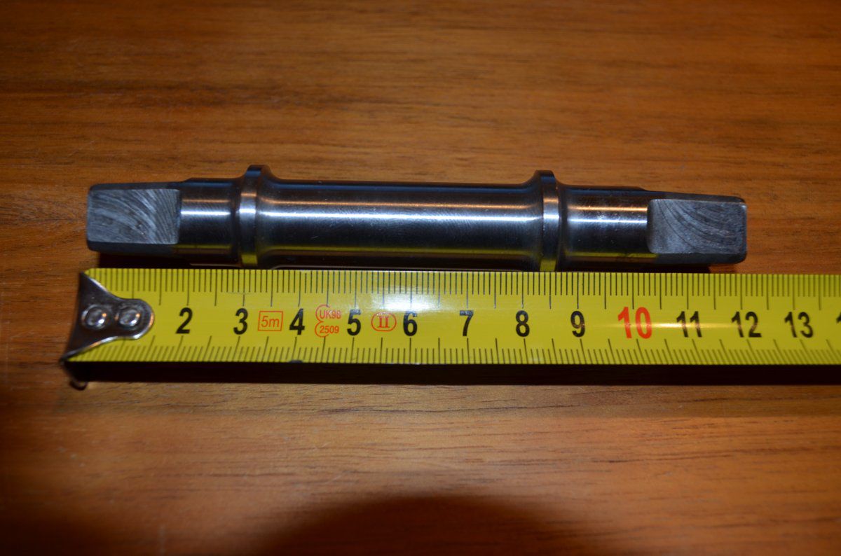

............... unterscheiden sich die Lagerschalen eines 70mm von denen einer 68mm Lagers? ...................
Ja sie unterscheiden sich.
Das 68 ist ein BSA Gewinde (auch Englisch genannt), das 70'er üblicherweise ein Italienisches.
Es gibt wohl auch 70'er BSA Lager aber die sind so neuen Datums das sie in diesem Forum nichts verloren haben und ich habe sie auch nur als Patronenlager gesehen.

Der auch keine Hemmungen hätte eine 70'er Welle in BSA Schalen zu verbauen.
Die zwei Millimeter kann man sicherlich mit der linken, einstellbaren Schale ausgleichen.
Jeweils einen ein Millimeter Ring zu verwenden wäre natürlich perfekt.

War ja auch eher auf die inneren (Form der Koni) als auf die äußeren Werte (Gewinde) bezogen :rolleyes::daumen:

Alles klar, das heißt ich brauche nun ein 70mm EB Lager oder sind Wellen und Lagerschalen kombinierbar? Oder: unterscheiden sich die Lagerschalen eines 70mm von denen einer 68mm Lagers? Tun Sie es nicht, brauche ich ja nur die Welle und mann meine Lagerschalen nehmen...

Nur am Aussengewinde der Schalen, der Lagerteil innen ist identisch ( Sind ja die selben Kugeln drin , und die Wellen haben die selben Kugelläufe , nur bei 70mm Welle halt 2mm weiter auseinander ).

Moin. Du bist versorgt? Hätte diese Welle noch hier:
Genau, das meinte ich. Danke!
Guten Start in die Woche.
Allerbesten Dank, bin nun versorgt. Wünsche ebenfalls einen guten Start in die Woche :daumen:
