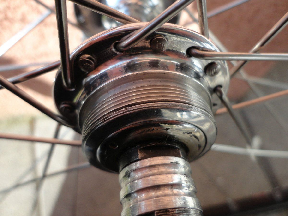

ich habe mal nen Bildchen bei einer AUA Plattform geklaut.
Bilde ich mir das ein oder hat das Gewinde nen Riss?
Wie ist es passiert (Kranzdemonrage?) bzw. was sagt denn nu das Innenleben so dazu?

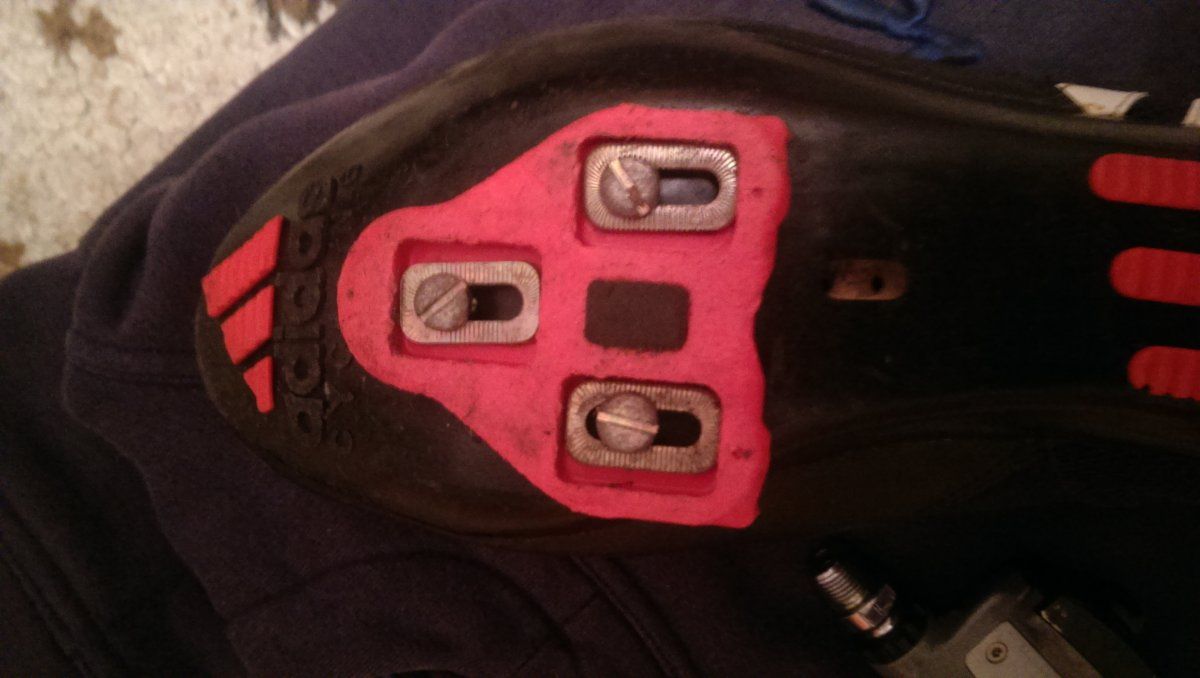

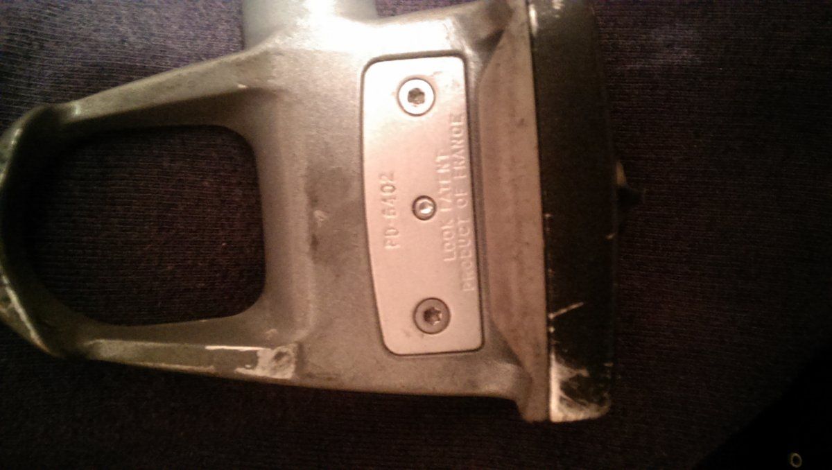

Bekomme nur warum auch immer die Schuhe nicht in die Pedale geklickt. Kann es daran liegen, dass dafür die Pedale montiert sein müssen und ich die Schuhe anhaben muss, damit die richtigen Kräfte wirken können??
Ja, dann sollte es deutlich einfacher gehen. Kann sein, dass die Pedale auf maximale ein- und auslösehärte eingestellt sind. Wenn ich es richtig im Kopf habe rasten die Platten auch leichter ein, wenn man sie leicht schräg aufsetzt. Einfach mal am Rad montiert probieren bevor du unnötigerweise neue platten besorgst. Es gibt die übrigens auch noch in etwas anderer Form in schwarz, die passen auch, sind aber etwas fixierter im Pedal
