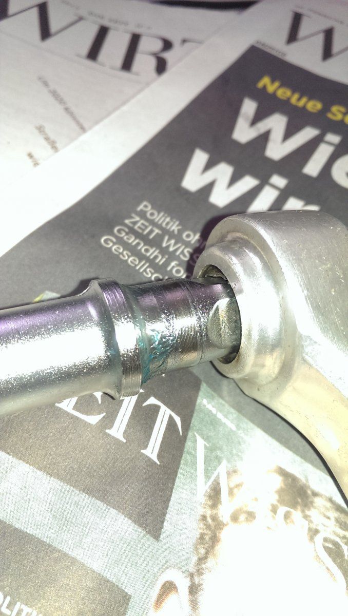

Ich habe mal in der Not aus einem Fühlerlehrenblatt ( 0,15mm) kleine Stücke abgeschnitten , so groß wie die Vierkantfläche ist , und mit Secundenkleber auf den ( auch hier ) zu schlanken Vierkant geklebt , vorsichtig die Kurbeln aufgeschoben und festgezogen , und das ist heute noch fest ....
War die letzte Lösung da der Vierkant in der Kurbel (vermutl. durch mehrfache brutale Montage) so aufgeweitet war

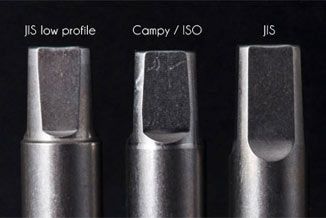

Bei JIS ist der Vierkant einfach etwas dicker als bei ISO , während der Kegelwinkel gleich ist , die Steigung zu messen bringt als nichts .
