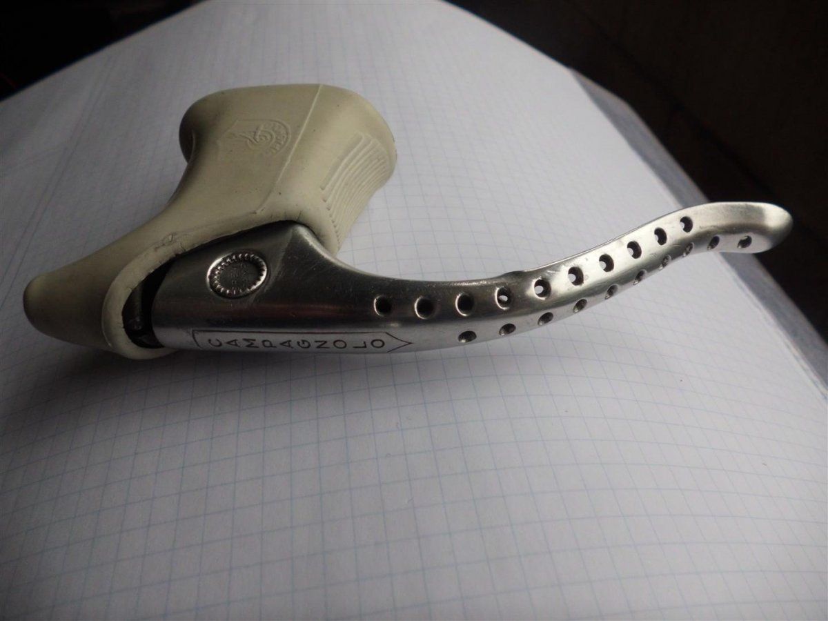

Ich habe einen 42 cm 3tt-Lenker Competizione mit Campagnolo Super Record 4602 Bremshebel geschenkt bekommen. (sollten zumindest nach Velobase-Foto welche sein). Die weißen Hoods sind noch gut, bedürfen aber der Reinigung, die Hebel sind aber sehr zerkratzt. Ich möchte die Kratzer auf den Hebeln gerne ausfeilen, schleifen, polieren und neu eloxieren.
Da ich befürchte, bei der Demontage etwas kaputt zu machen (Erfahrung lehrt!), bitte ich um Tipps zur Demontage der Hebel (Explosionszeichnung, Anleitung).

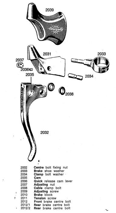

Ich hab da was:

Du musst einfach nur die Madenschraube ( = 2036 ) rausschrauben , dann kannst du den Querbolzen ( = 2034 ) seitlich rausnehmen , und zack ist der Hebel zerlegt .
Gar nicht ....
Als Ersatzteil sind die exakt zylindrisch , und werden nach dem reinstecken mit einem Presswerkzeug an beiden Enden aufgebördelt ..wie man an den kleinen Zähnchen li. u. re. ja sieht , damit die nicht rauswandern können .
Aber wozu um Gottliebswillen sollen die denn raus , da geht doch nichts kaputt dran :eek:

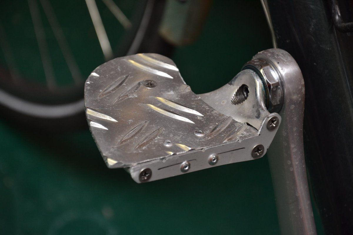

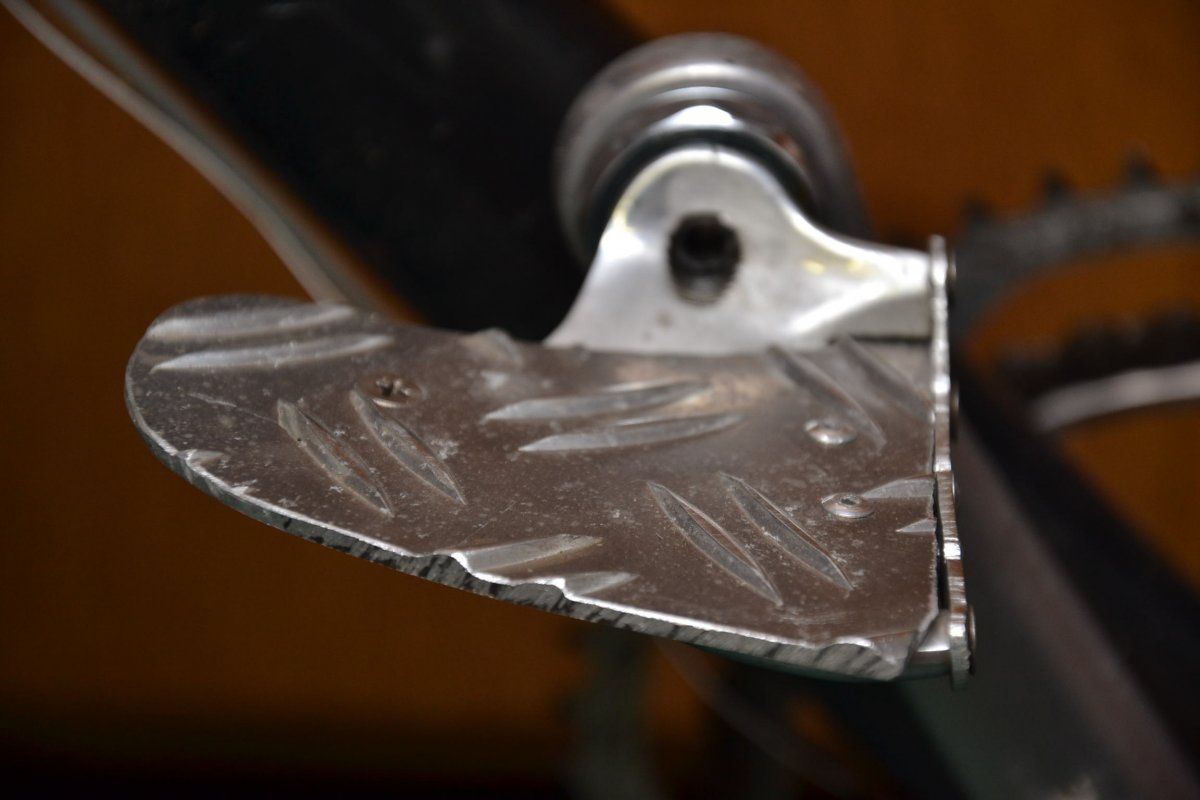

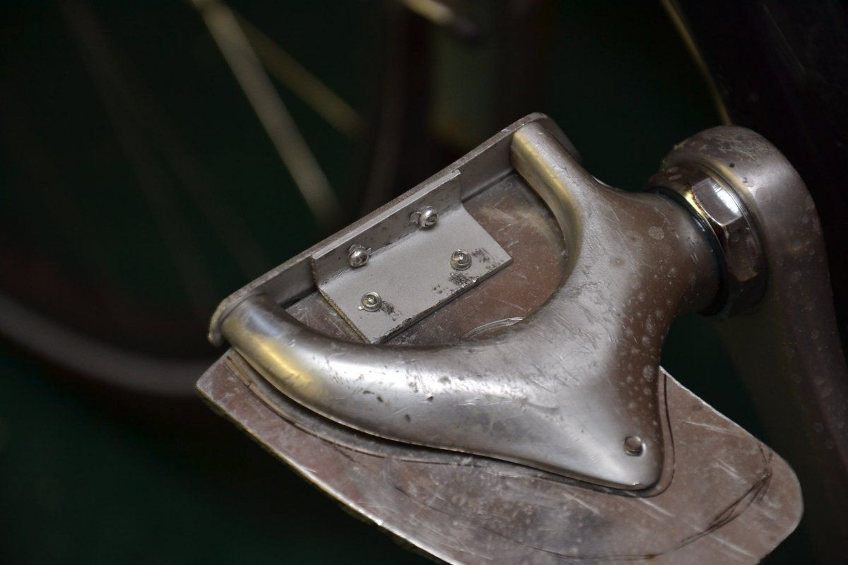

So, ein kleiner Fortschrittsbericht - in Bezug auf mein Bestreben meinen Beinlängenunterschied an den Pedalen auszugleichen:
Orginal sieht's links so aus:
Die hintere Platte habe ich ersetzt durch eine selbstgebastelte, die hinten eine 5 mm niedrigere Kante hat und weiter herunter geht um den SPD-Mechanismus festzuschrauben. Das sieht dann so aus:
Das ganze ist "Minimalinvasiv" und die einzige nicht rückgängig zu machende Veränderung ist ein von mir geschnittenes 4 mm Gewindesackloch auf der Oberseite des Pedalkörpers.
Weitere Detailbilder:
Anhang anzeigen 214851 Anhang anzeigen 214853 Anhang anzeigen 214854
Auflagehöhe links:
... im Vergleich zu Rechts:
Das sind schon 1,5 bis 2 cm Unterschied. - Das was ich haben wollte.
Und für die rechte Kurbel habe ich sowas:
Damit kann ich dann rechts "normale" Pedale fahren.

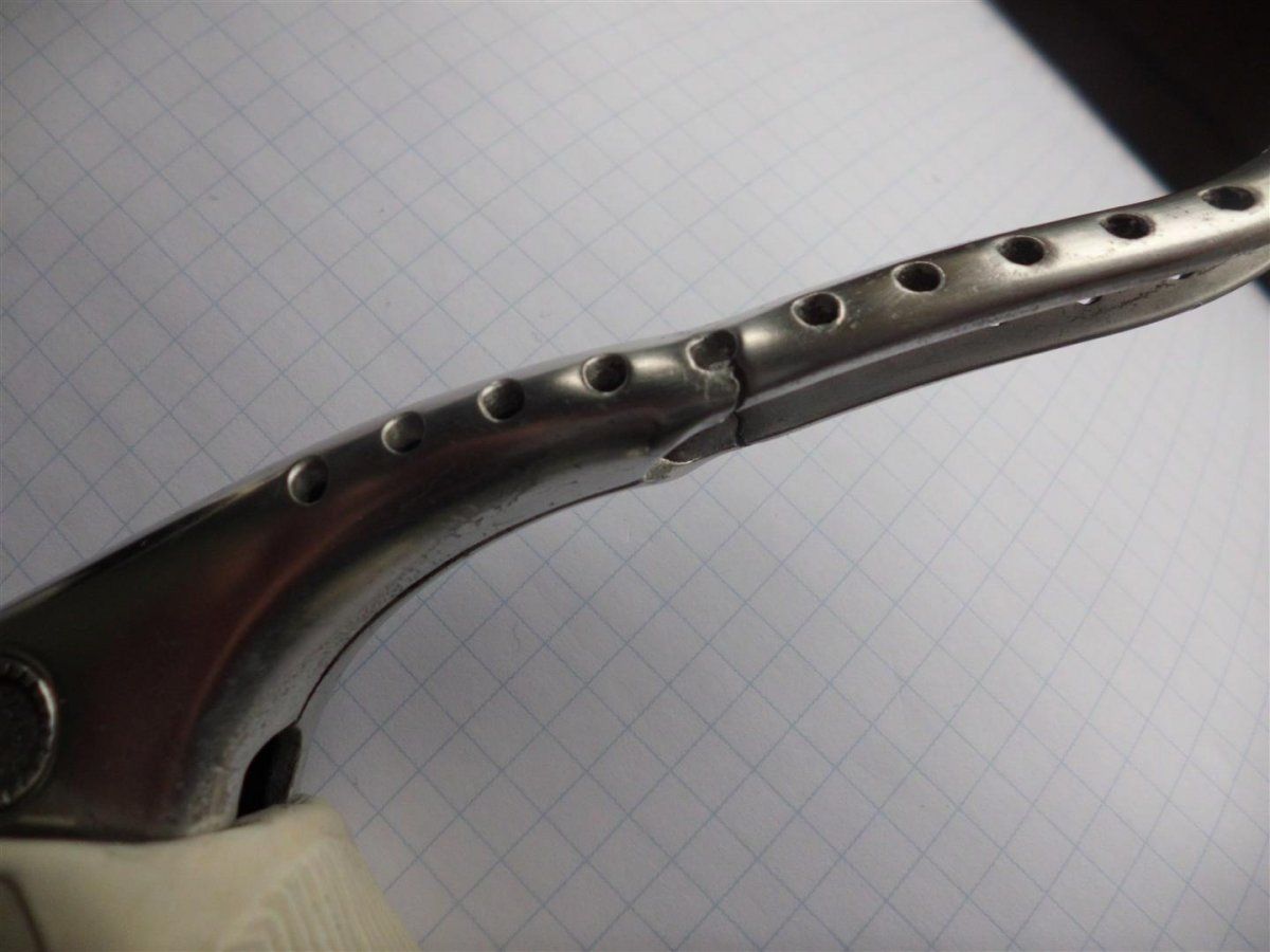

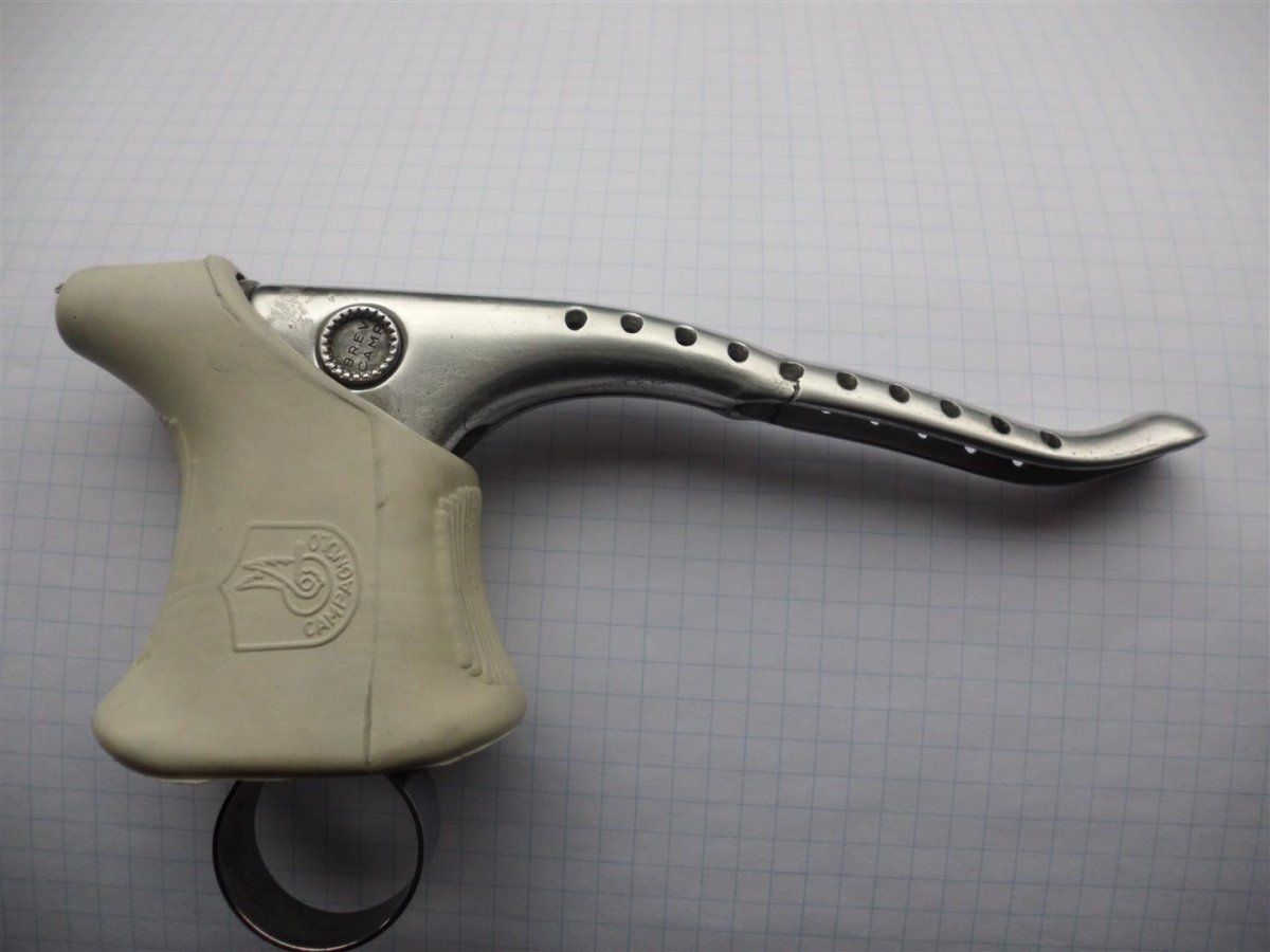

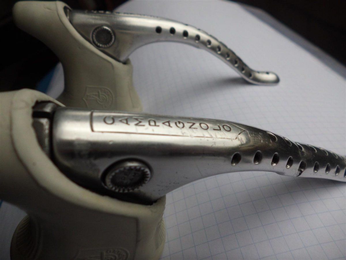

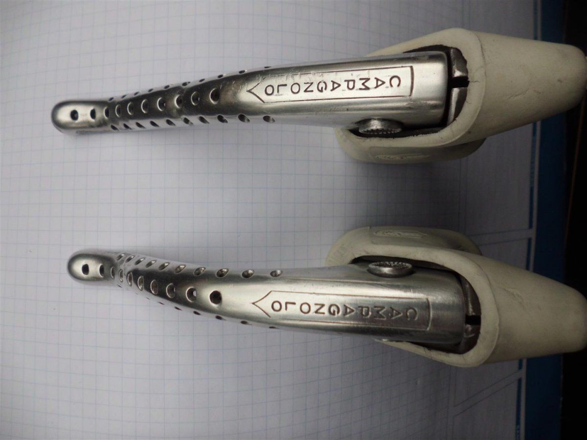

Erst einmal Danke an Alex73, ReneHerse, FlatEric & Co für Eure Unterstützung. Von der Totalzerlegung habe ich nun aus 2 Gründen Abstand genommen:
  1. Hat sich bei der genaueren Untersuchung auf einem der Bremshebel ein Riss gezeigt (siehe Fotos)
  2. Hat sich der Querbolzen 2034 auch nach der Entfernung der Madenschraube 2036 standhaft geweigert, bei nur moderatem Druck aus dem Gehäuse zu gehen (ich wollte keine Bruch des Kunststoffteiles riskieren)
Die gröberen Kratzer auf den Hebeln habe ich ausgeschliffen und bis auf 1000er-Stahlwolle poliert, für „Profi-Amateur“-Ansprüche wird das nicht genügen;), für mich aber schon. Zwar habe ich nicht vor, das zugeflogene „Geschenk“ wieder abzugeben, möchte aber gerne wissen, was denn so vermackte Teile grundsätzlich wert sind, sodass ich diese auch auf den „Was ist es Wert“-threat stellen werde.
Danke nochmals und hG

Meinst du diesen Riss? Damit würde ich auch niemanden fahren lassen,... und ich selber würde damit womöglich auch nicht fahren wollen... :(
Ich stelle mir gerade vor, wie ich damit im Straßenverkehr unterwegs bin und vielleicht mal etwas "beherzter am Hebel reißen" muss...
