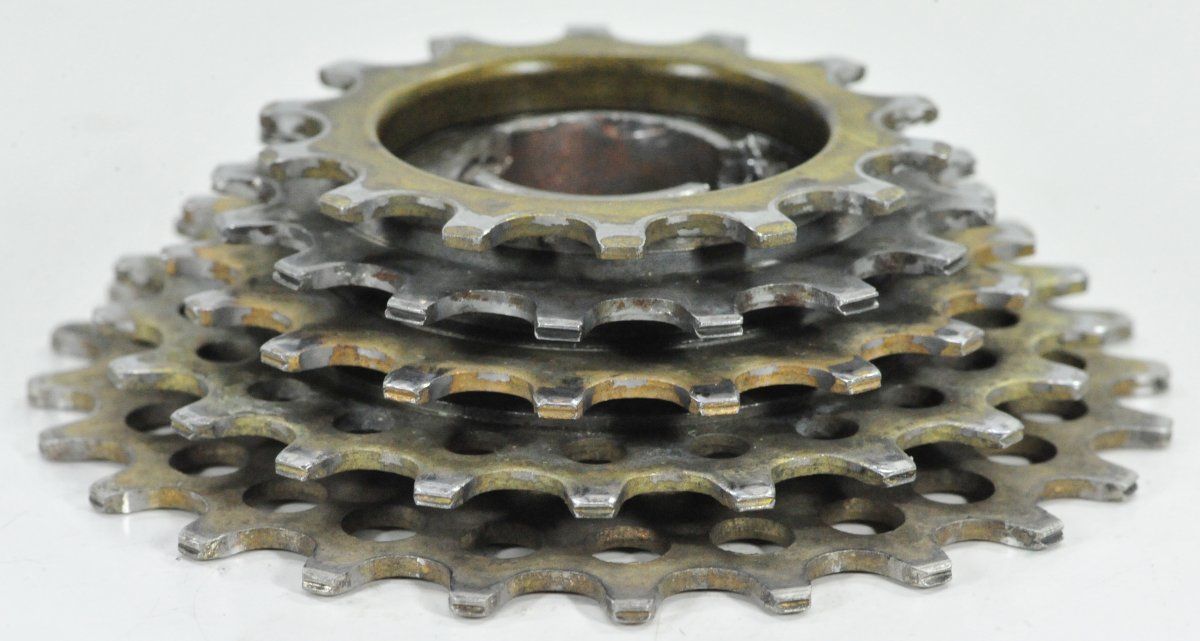

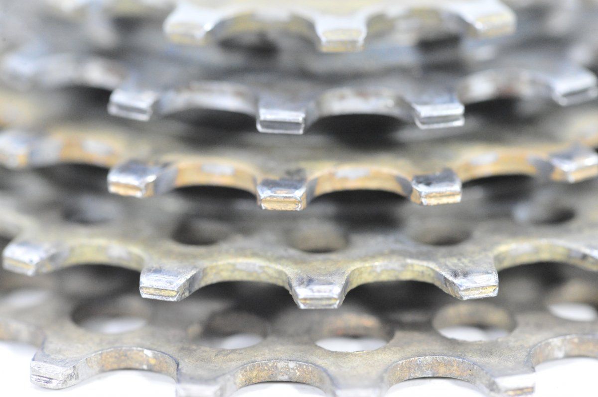

hat dann vielleicht jemand eine andere Idee, warum die Kette "zwischen" den Ritzeln landen kann und ich somit ins Leere trete?
schau vielleicht mal genauer, ich kenne nur den Fall, dass die Kettenlaschen auf den Zähnen "reiten", bei Zähnen mit Doppelspitze und dergleichen. Zwischen zwei Ritzeln müsste die Kette ja eingeklemmt sein, da kann man nicht ins leere treten, spekulier ich mal.
entschuldigt bitte die Frage: ist eine 8-fach-Kette so schmal, dass sie zwischen zwei Ritzel eines 5fach-Rtzelpakets passt?
(dass sie also durchrutscht wenn man mit ungerasterter Schaltung ungenau schaltet?)
