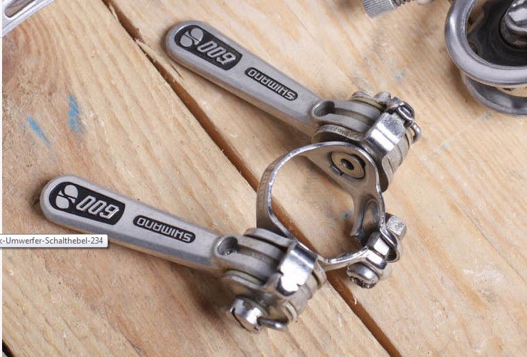

Du hast recht es war grausig formuliert. Sorry dafür. Also ich habe von einem alten Rahmen alle Komponenten abmontiert. Dort waren diese Über den angelöteten Sockel am Rahmen befestigt. Den Rahmen den ich gestern mit besorgt habe um ein neuen Rad aufzubauen hat keine Möglichkeit am Rahmen die Schalthebel zu montieren. Nun wollte ich wissen ob es eine schelle gibt der die Sockel besitzt so dass ich die Schalthebel monteren kann.
Rahmenschaltung am alten ab und auf den neuen Rahmen montieren. Nichts mit STI.
??? nochmal durchlesen und ich weiß immer noch nicht was genau du wissen willst.
ich nehme an du meinst 600er rahmenschalthebel?
was meinst du mit anlötstelle? den sockel?

er meint die Adapter die man für STI's braucht, die auf die Anlötsockel geschraubt werden. Weiß aber auch nicht die genaue Bezeichnung.
Edit: Zu langsam, also genau andersrum...
ja solche schellen gibt es, ist das ein so alter rahmen der an der stelle gar nichts hat?

das wären in dem fall schaltzuggegenhalter, da aber wohl nicht gesucht sind
So etwas:
Frage wäre ob man so was einzeln bekommt.

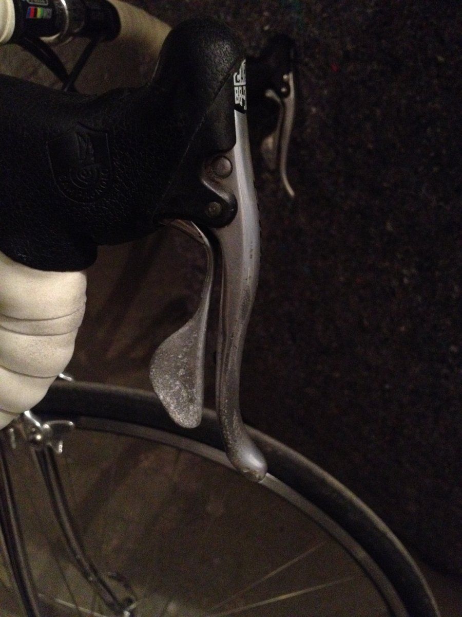

weiß jemand ob und wo es noch Ersatzhebel für Campa-Ergos mit Rundhöcker gibt? Kann man die überhaupt wechseln?
Meine korrodieren bereits extrem und fassen sich nicht mehr schön an.
im Zweifelsfall abschleifen bzw. chemisch enteloxieren und dann hochglanzpolieren, vorher mal einen Versuch machen mit Chrompolitur bzw
Nevr Dull
