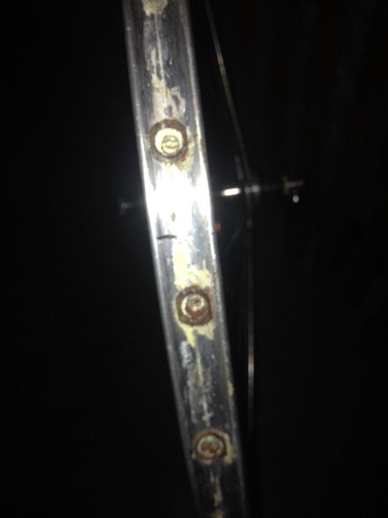

Ist das eine Schlauchreifenfelge? Könnt ihr da was erkennen?
Ich glaube Klebereste zu erkennen. Verkäuferin hat natürlich keinen blassen Schimmer.
Ich suche aber LRS für Drahtreifen...
