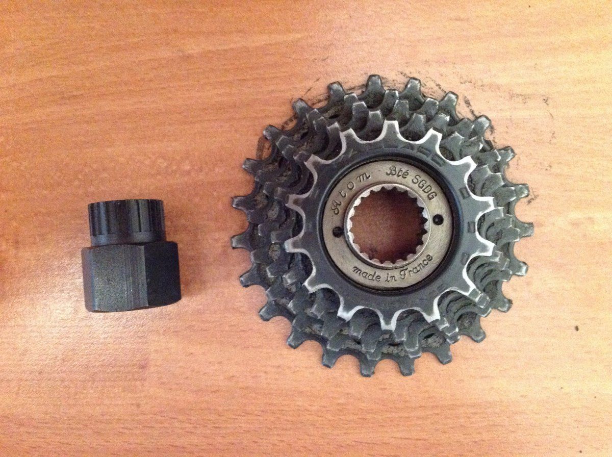

Er zieht auch abKurzer Zwischenbericht, dieser Abzieher
https://www.bike-components.de/products/info/p19669_Zahnkranzwerkzeug-FR-4.html
passt auf diesen Atom Maillard Schraubkranz
Ob er auch abzieht berichte ich dann später![]()
Kurz: Nein!
Gleiche Steigung ist muß, sonst gibt's nur punktbelastung und dadurch aluraspel.

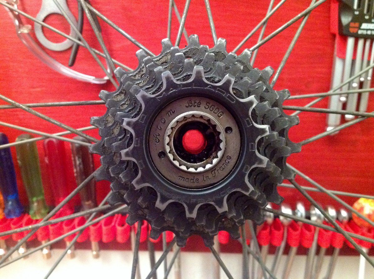

Also, ich glaube Euch ja (fast) alles, aber weil der Shimano Kranz sich so leicht drauf drehen lässt, nicht wackelt beim drauf drehen, nicht hakelt....habe ich noch mal ein paar Test gemacht.
Franz. Lagerschale in den Atom Kranz geschraubt, passt. BSA Schale versucht, in den Atom Kranz zu schrauben, geht nicht.
Franz. Lagerschale in den Shimano Kranz geschraubt, passt. BSA Schale versucht, in den Shimano Kranz zu schrauben, geht nicht.
Kann es sein, dass ich hier zufällig einen Shimano Kranz mit Franz. Gewinde habe? Gibts sowas überhaupt?
