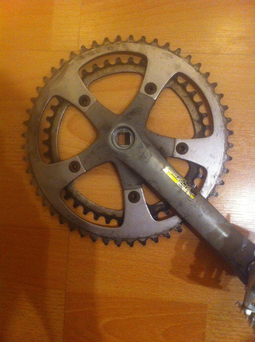

Wird schon italienisch sein. Ist ein Bottecchia Rahmen. Es ist eine Zweifach Miche Kurbel mehr kann ich da leider nicht erkennen.
Mach doch mal ein Foto, vielleicht kann einer von uns die Kurbel identifizieren und auch genaueres zum benötigten Tretlager sagen. ISO-Vierkant und 127mm Wellenlänge gibt es zwar: http://www.custom-junkies.de/token-standard-vierkant-innenlager-jis-ITA aber offenbar selten und dementsprechend nicht billig. Wer weiß, vielleicht war ja was anderes korrekt.
Danke für die Hilfe! Ich könnte mir sonst auch vorstellen eine andere Kurbel einzubauen, wenn es dann einfacher wird...

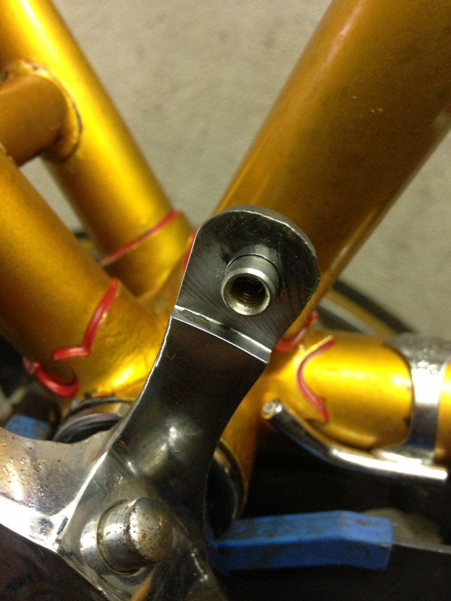

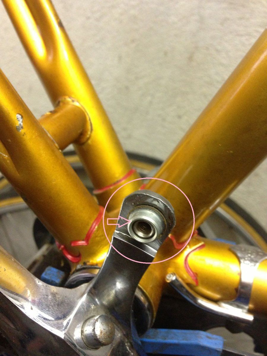

Stahlkurbel am Rabeneick Campagnolo: unter die Simplex-Adapter am Kurbelstern kommen noch Distanzstücke aus Alu. Wie werden die montiert? Zwischen Adapter und Stern oder auf die Adapter obendrauf?
Sprich - so:
oder so?
