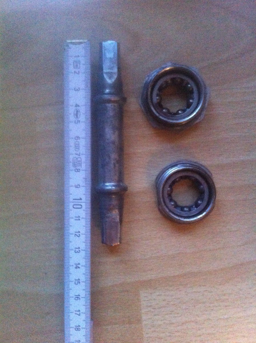

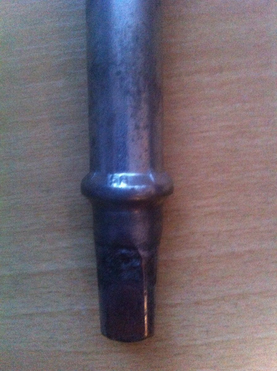

Wollte gerade das Tretlager von meinem alten Rennrad wechseln und dabei kam das hier zum Vorschein. Ich bin ehrlich gesagt etwas überfragt. Mit welchem Tretlager könnte ich das ersetzen? 58er habe ich nirgends gefunden?! Die Achse ist ca. 127mm lang und auf beiden Seiten ist ein normales Gewinde.
Vielen Dank schon mal für eure Tipps!

Mit einem beliebigen Tretlager mit 127mm langer Welle und passendem Konus (ISO oder JIS - was für eine Kurbel war denn da dran?) und dem richtigen Tretlagergewinde (meist BSA oder ITA, gelegentlich aber auch FRA oder seltenere Sondergrößen). Was soll "58er" bedeuten?
58 steht auf der Achse. Es sind 58mm zwischen den beiden "Kugellageranfängen". Ich habe eine Zweifach Kurbel. Danke dir!

OK, 70mm habe ich. Wenn auf beiden Seiten Rechtsgewinde ist habe braucht man ein italienisches ist das richtig?
I.d.R. ja. Um sicherzugehen und Exoten wie FRA sowie BSA rechts-rechts auszuschließen kannst du noch die Schieblehre auf das Gewinde der Lagerschalen setzen, sollte rund 36mm ergeben (im Gegensatz zu ca. 35mm bei den anderen), aber 70mm Gehäusebreite schreit so sehr nach ITA, daß du dir das eigentlich auch sparen kannst.
Was für eine Kurbel drauf war (bzw. drauf soll, soll die alte weiterverwendet werden?) solltest du schon etwas detaillierter nennen, zumindest der Hersteller der Kurbel wäre schonmal gut zu wissen, am besten das exakte Modell.
Wird schon italienisch sein. Ist ein Bottecchia Rahmen. Es ist eine Zweifach Miche Kurbel mehr kann ich da leider nicht erkennen.
