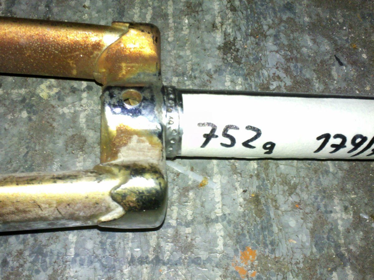

Der Gabelkonus der verbaut werden soll hat scheinbar einen Innendurchmesser von 27,4 die Gabel ist allerdings ~26,3, der Konus fällt quasi einfach drauf und hat dann minimal Spiel.
Ich vermute mal das ist nicht tolerierbar.
Heißt das: neuen Steuersatz suchen mit 26,4 Gabelkonus?
Oder etwa das an der Gabel mal zu viel Material weggenommen wurde?
Gabelkonussitz sieht so aus, wurde da überhaupt Material weggenommen?

Erstmal danke für deine Antwort. Ich hatte den Gabelkonus in der Tat falsch gemessen, bzw. mich verschrieben. Er hatte etwa 26,4mm Innendurchmesser.
Am Rahmen ist es relativ schwer zu messen.
Oben sind es 30,2mm, weiter unten eher 30.
Meine zu verbauenden Lagerschalen sind auch 30,2mm
Der alte Steuersatz hatte auch Lagerschalen mit 30,2mm, vielleicht hat er den Rahmen quasi ohnehin schon etwas geweitet.
Der Gabelkonus ist jetzt montiert und sitzt fest. Abhilfe hatte ein exakt zugeschnittener Streifen Klebeband gemacht der den Sitz für den Konus minimal dicker gemacht hat.

Dann pack da einen Streifen Coladosenblech zwischen, aber kein Tesa!
Nachtrag: Das eine oder ander Produkt von Loctite könnte auch helfen. Andere wissen da sicherlich besser Bescheid, was sinnvoll ist.
Rrundum eng in gleichmäßigen Abständen auf den Konussitz, durch das ausgetriebene Material weitet sich der effektive Durchmesser. Evtl zur Sicherung noch Buchsen- und Lagerkleber wie Loctite 648. Alternative Buchsen- und Lagerkleber spaltfüllend wie Loctite 638.

Wie genau ist das jetzt gemeint mit rundherum in gleichmäßigen Abständen? Ich bin grade irgendwie unfähig mir ein Bild zu machen.
Sollte etwa so aussehen wie auf dem Bild hier, nur halt gleichmäßiger. Ich habe das nicht verbrochen. Den Zustand auch nicht
Natürlich wird der Sitz rundherum angekörnt, der ist ja schließlich rund. Sollte er jedenfalls sein...
Zur Erklärung: beim Körnen entsteht nicht nur ein Krater, sondern auch ein erhabener Wulst durch das zur Seite getriebene Metall.
