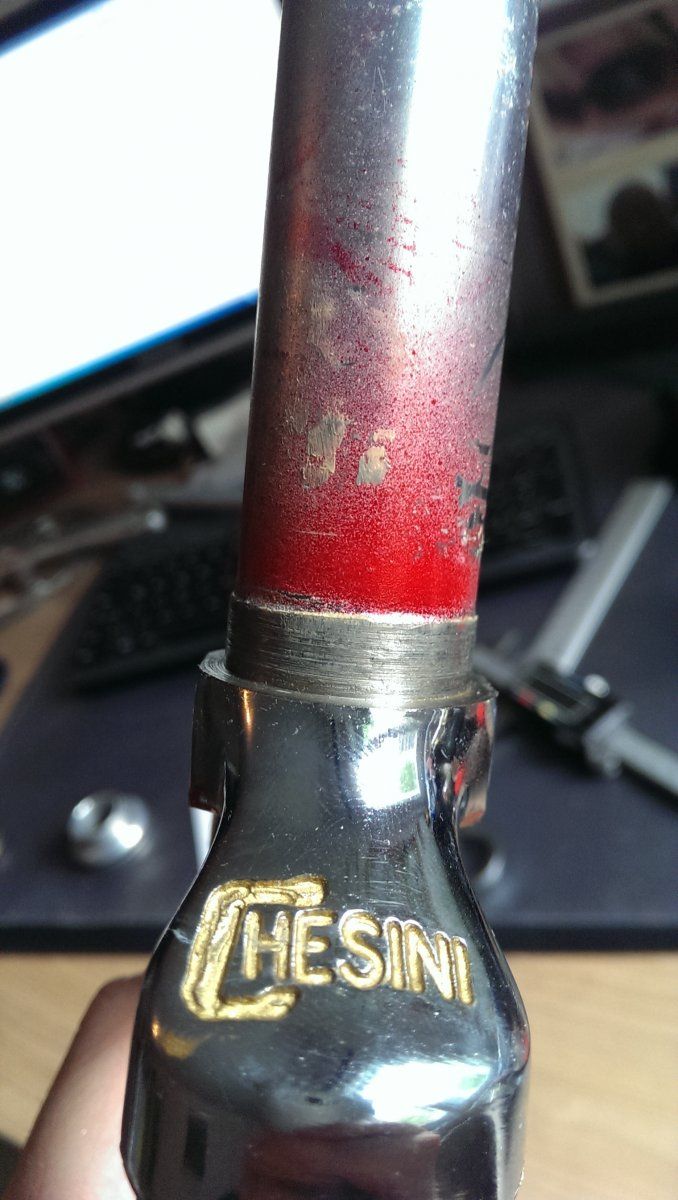

Mal wieder ein Problem. Diesmal mit einem Steuersatz.
Der Gabelkonus der verbaut werden soll hat scheinbar einen Innendurchmesser von 27,4 die Gabel ist allerdings ~26,3, der Konus fällt quasi einfach drauf und hat dann minimal Spiel.
Ich vermute mal das ist nicht tolerierbar.
Heißt das: neuen Steuersatz suchen mit 26,4 Gabelkonus?
Oder etwa das an der Gabel mal zu viel Material weggenommen wurde?
Gabelkonussitz sieht so aus, wurde da überhaupt Material weggenommen?

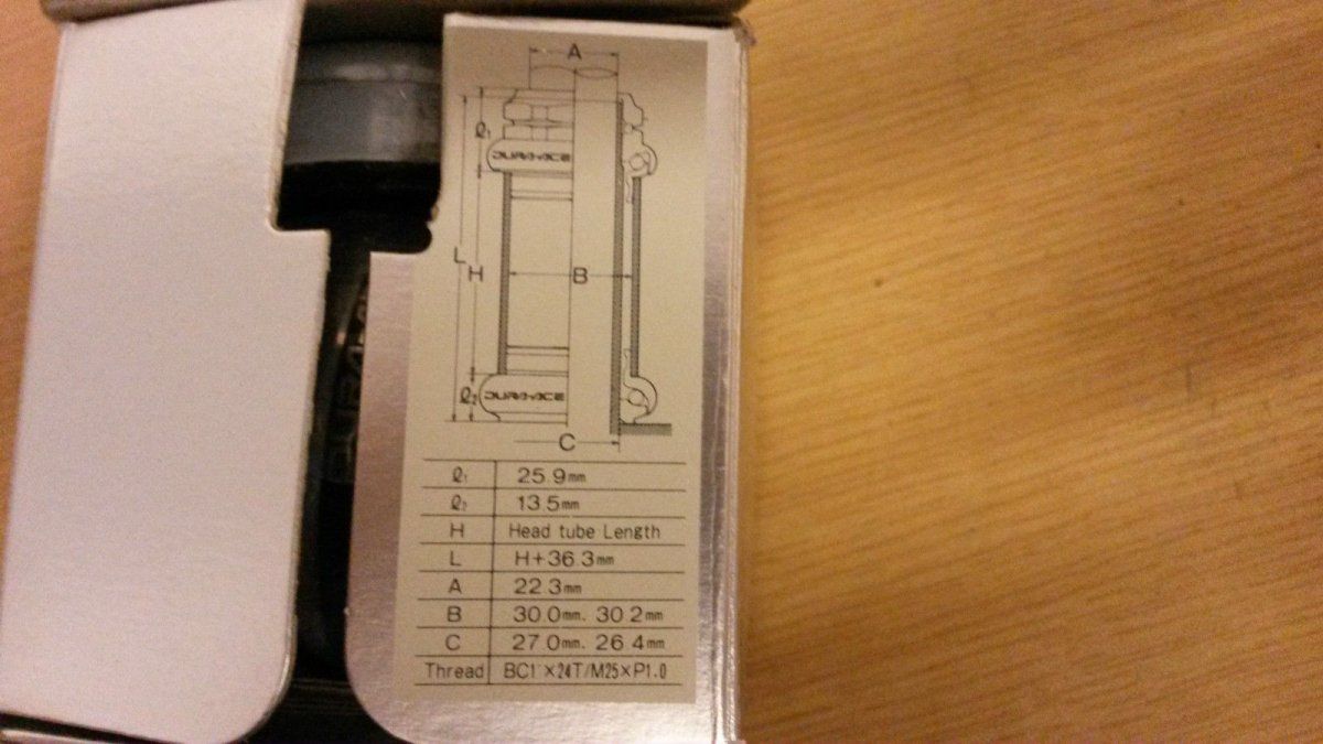

Die Lagerschalen sind allerdings 30,2mm breit, also laut dem folgenden Bild (geklaut bei ebay) passend zum 26,4 Konus....

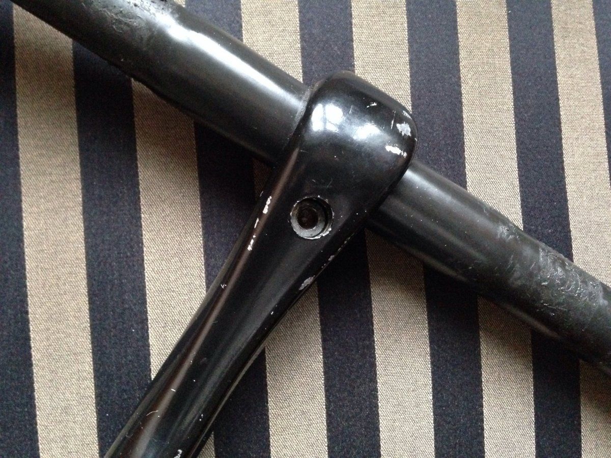

Die Inbusschraube bzw. deren Aufnahme hat es hinter sich. Der Schlüssel greift nicht mehr. Gibt es einen Trick? Der Vorbau darf gern verloren gehen. Sägen allerdings dauert so lang ...
Vielen Dank.
Sägen dauert so lange ?:rolleyes:
In der Zeit wo Du das Bild gemacht, mit Bildbearbeitung klein formatiert, den Rechner hochgefahren, das Internet geladen, allles geschrieben, Bild eingebunden hast, hättest du dreimal durchsägen können.
Wenn der Vorbau sowieso verloren geht, dann 8er Bohrer und mit Akkubohrmaschine in den Inbus bohren. Das Loch führt gut und dann kommt Dir der Kopf entgegen. Der Rest bleibt erstmal drin, es kann aber gut sein, wenn die Spannung draussen ist , daß er sich u. U. dann einfach lösen läßt. sonst 3,5 Loch bohren Bolzenausdreher reinschlagen oder 4er Innenvielzahn und raus damit
ich habe eine ausgelutschte ikea inbusschraube rausbekommen, indem ich die schraube mit aceton entfettet habe und die öffnung mit epoxidkleber gefüllt und einen inbusschlüssel darin einbetoniert habe. nach 24 stunden trocknungszeit waren inbusschlüssel und schraube so fest verbunden, dass ich das ganze mit einer zange rausgedreht bekommen habe. ach so, inbusschlüssel auch gut entfetten.
ich glaube, das war so ein zwei komponenten knetharz, was ich verwendet habe.
(ich musste die schraube wiederverwenden - sonst ist die methode von Karsten S. natürlich die bessere.)
