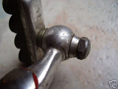

Nö, leider nicht. Ich hätte ja gern mal die ganz kurze, ältere Version mit den kugeligen Aufnahmen für die Beläge.
Meinst Du die hier?
101.20
Ja, genau die!

Und eigentlich ne Mogelpackung. Was nach kugeliger Beweglichkeit aussieht, lässt sich doch nur in eine Richtung bewegen, also nix Toe-In...

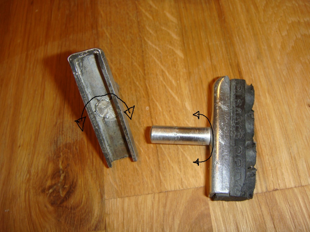

Zunächst: ich will deinen tollen Thread nicht zumüllen.
Es geht nicht darum, dass die Bremsgummis zu locker in den Bremsschuhen sitzen, sonder darum, dass diese Bremsschuhe (Also die Aluteile in die die Bremsgummis geschoben werden) zu locker mit den Befestigungsbolzen/-stiften verbunden sind. Beide sind ja irgendwie ineinander verpresst und nicht aus einem Stück. Diese Verbindung ist bei einigen der hier vorhandenen Mafac-bremsen halt so locker, dass sie sich recht weit drehen lassen.
Bekommt man das überhaupt wieder fest? Wie beschrieben z.b. mit einem Körner? Oder ist die Verbindung derart hinüber, dass man da besser nix mehr macht?
Habs mal versucht hier einzuzeichnen. Danke!
BTW. Sehr schön die kugelige Mafac-bremse. Hab sowas bislang glaub ich nur bei einer der Canti Versionen gesehen.
Wenn ich sie wiederfinde mache ich mal Detailfotos:)
Solch lockere Stifte habe ich auch schon mal gesehen. Vielleicht kann man das noch mal ein wenig aufweiten mit nem Körner...
So etwas bekommt man meiner Erfahrung nach generell kaum je ordentlich (wieder) fest, jedenfalls nicht mit "konservativen" Mitteln ...
Du kannst natürlich auf der Innenseite einen Kranz von Körnerpunkten in die (virtuelle) Fuge zwischen Bolzen und Schuh setzen, aber ich glaube nicht, dass das dann dauerhaft halten wird, dazu ist an dieser Stelle zu wenig "Futter", also zu wenig verformbares Material.
Da hilft auch nicht, z.B. Sekundenkleber o.ä.in die Fuge laufen zu lassen, weil die "tragenden Flächen" zu klein und zu hoch belastet sind. Theoretisch könnte man da einen (häßlichen) Schweißpunkt (oder zwei) außen draufsetzen, aber wer kann schon Alu schweißen, zumal so punktuell, und vor allem: wer will sich das dann nachher am Fahrrad immer ansehen ... ? :cool:
