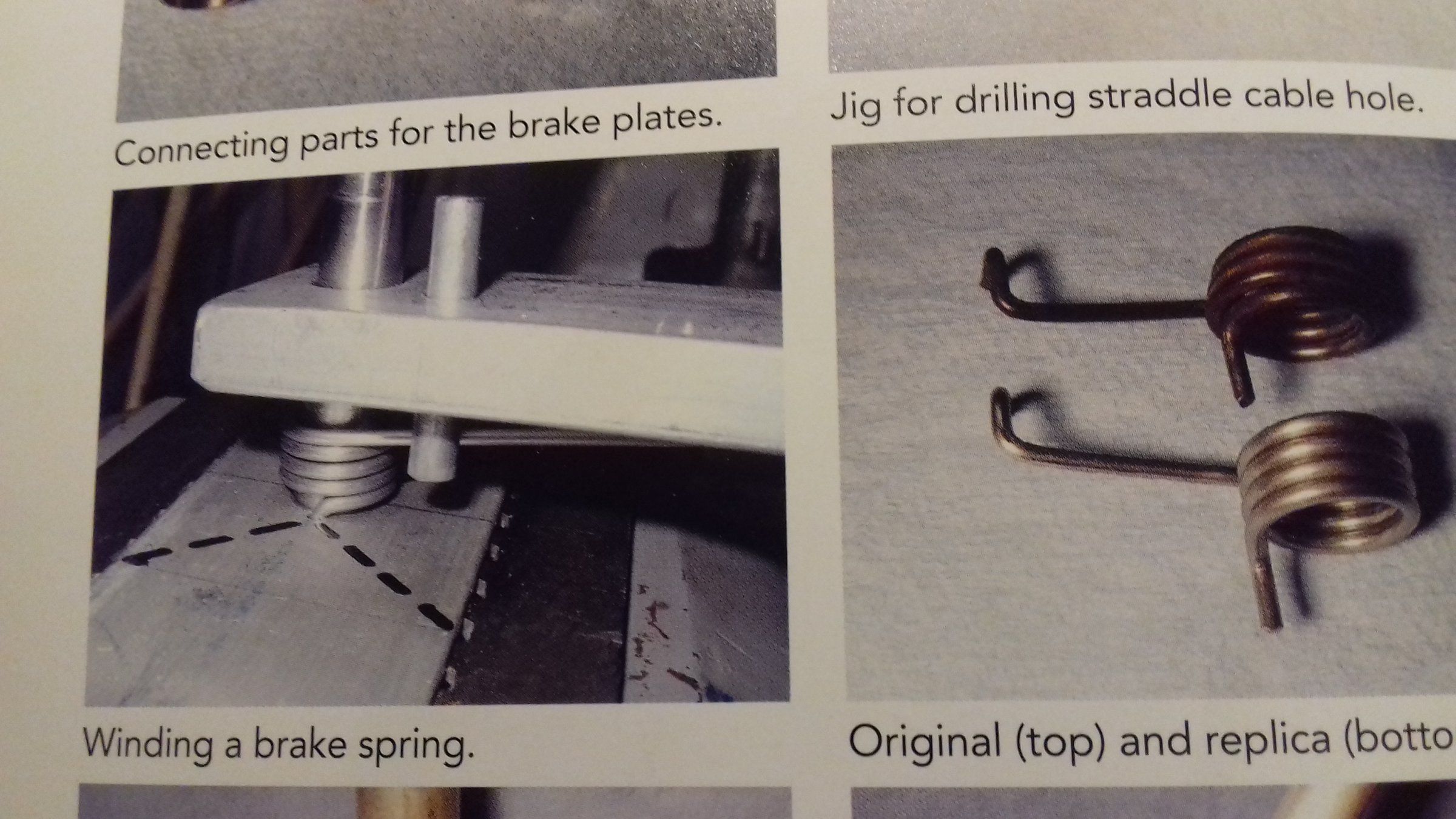

Wie gesagt, der Autor des Artikel konnte es vorher auch nicht, und hat es mit Mitteln seiner Hobbywerkstatt hinbekommen.
Hier mal ein Foto seiner Drehvorrichtung. K ein Hexenwerk.

Krass. Solche Federn aus Titandraht...
Meinst du das eine Titanlegierung als Feder geeignet ist ?
Ich meine nicht .
Ich sehe auch das die originale Feder Anlauffarbe hat von dem Härte- und Anlassvorgang , das ist das normale haltbare Verfahren ,
weicher Federstahl wird geformt und danach behandelt .
Der Nachbau wurde aus schon behandelte Federstahldraht gewickelt , das geht als Notlösung , die werden wird aber schneller ermüden und brechen , das Wickeln in dem Zustand ist extremer Stress für den Draht .
Aber in der Not ....

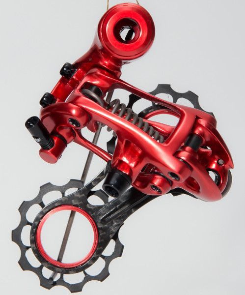

Es gibt in irgendeinem Leichtbauforum eine Beschreibung, wie jemand eine Shimano-Schaltung auf ca. 65 g (wimre) gebracht hat. Dabei wurden die Aluteile weitestgehent abgefräst, viele Teile durch CFK ersetzt und die Federn durch welche aus Titan.
Vllt. kennt das ja jemand, das Ding hat er rot eloxiert, ich bin darauf durch einen Hinweis hier im Forum aufmerxam geworden.
