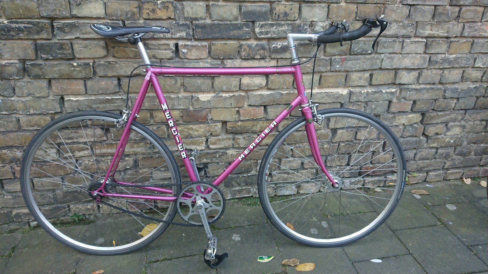

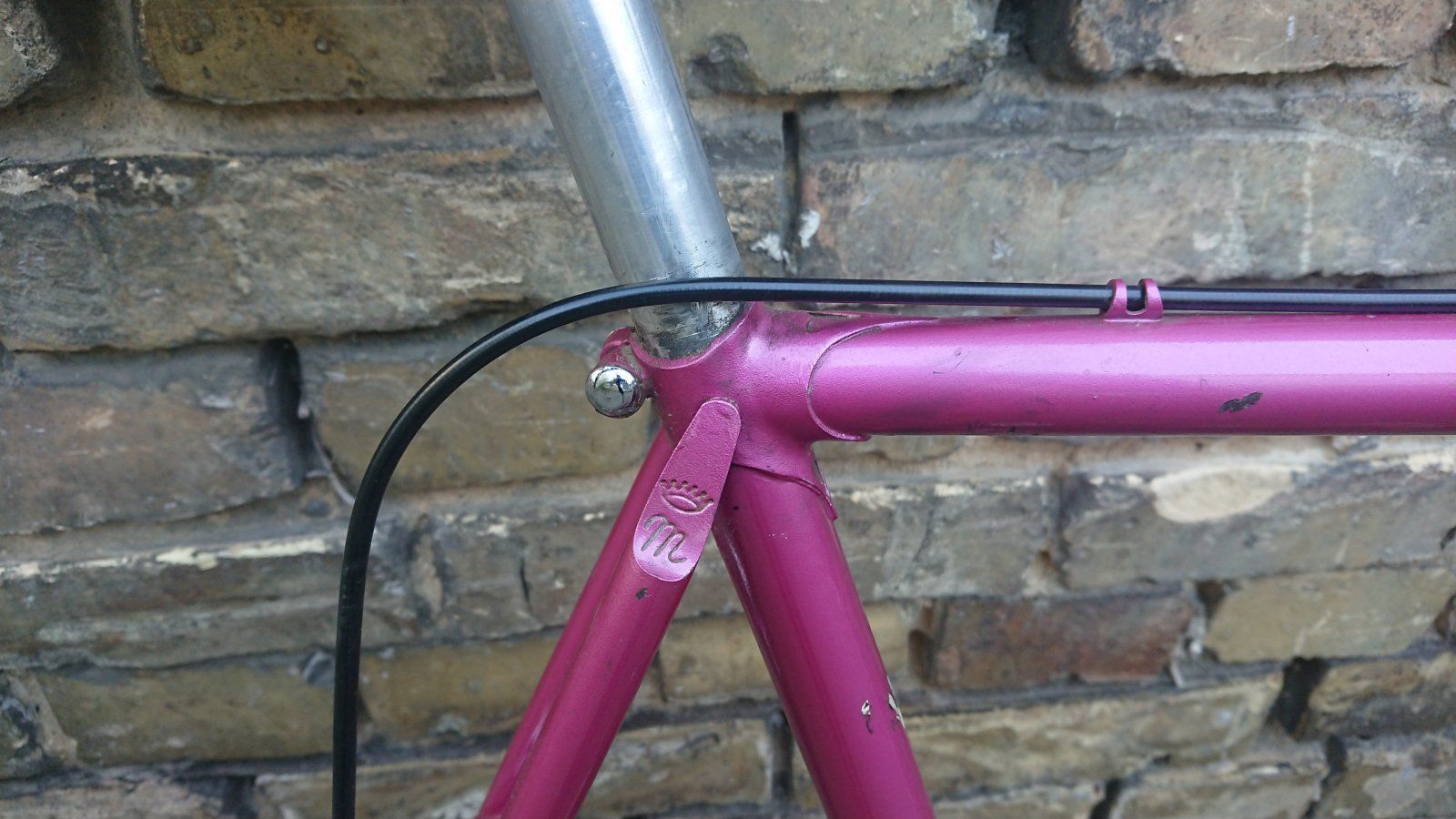

Kann jemand was zum Modell und Baujahr sagen? Habe auf die Schnelle kein zweites Rad mit gleichen Details gefunden.

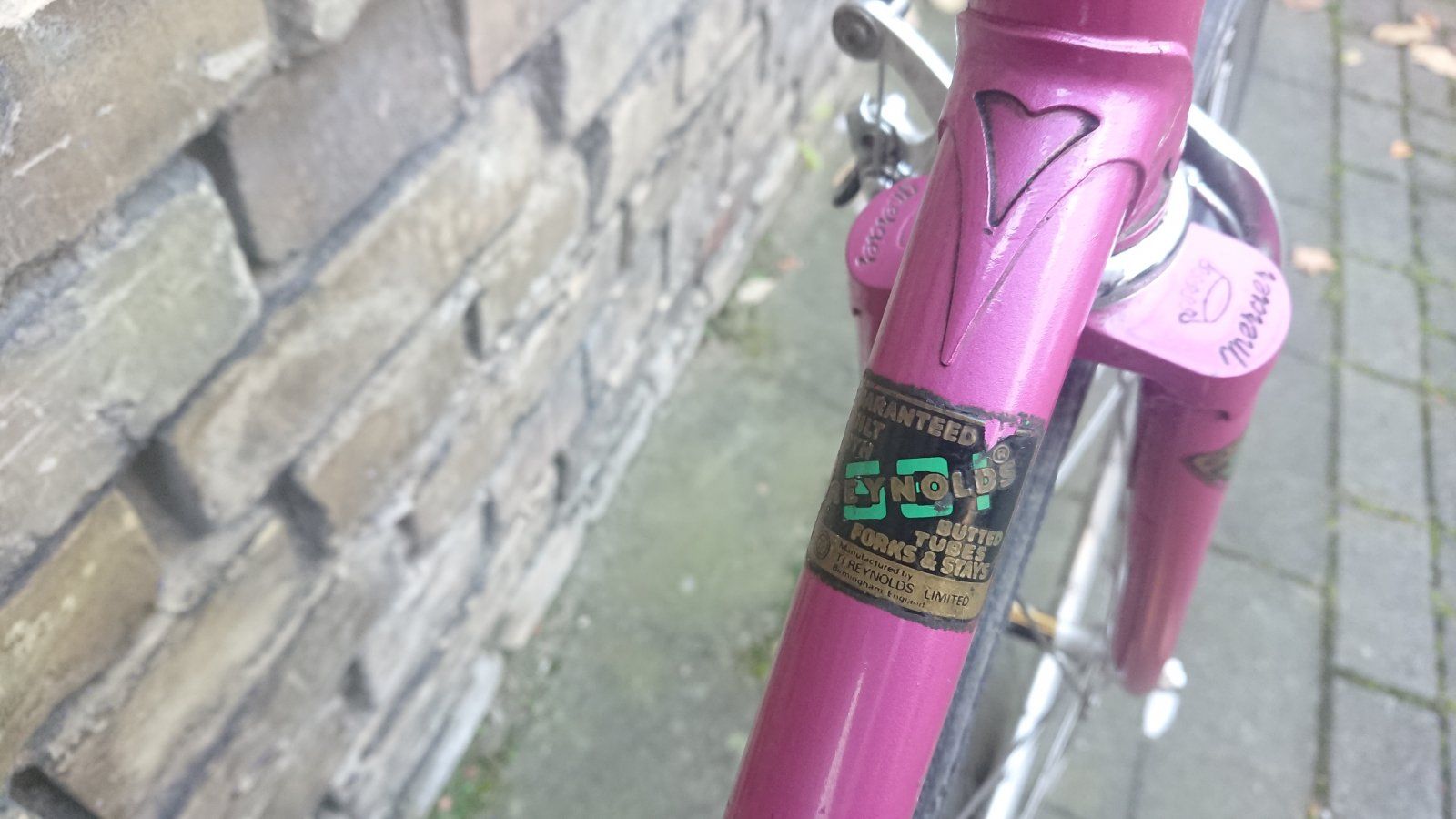

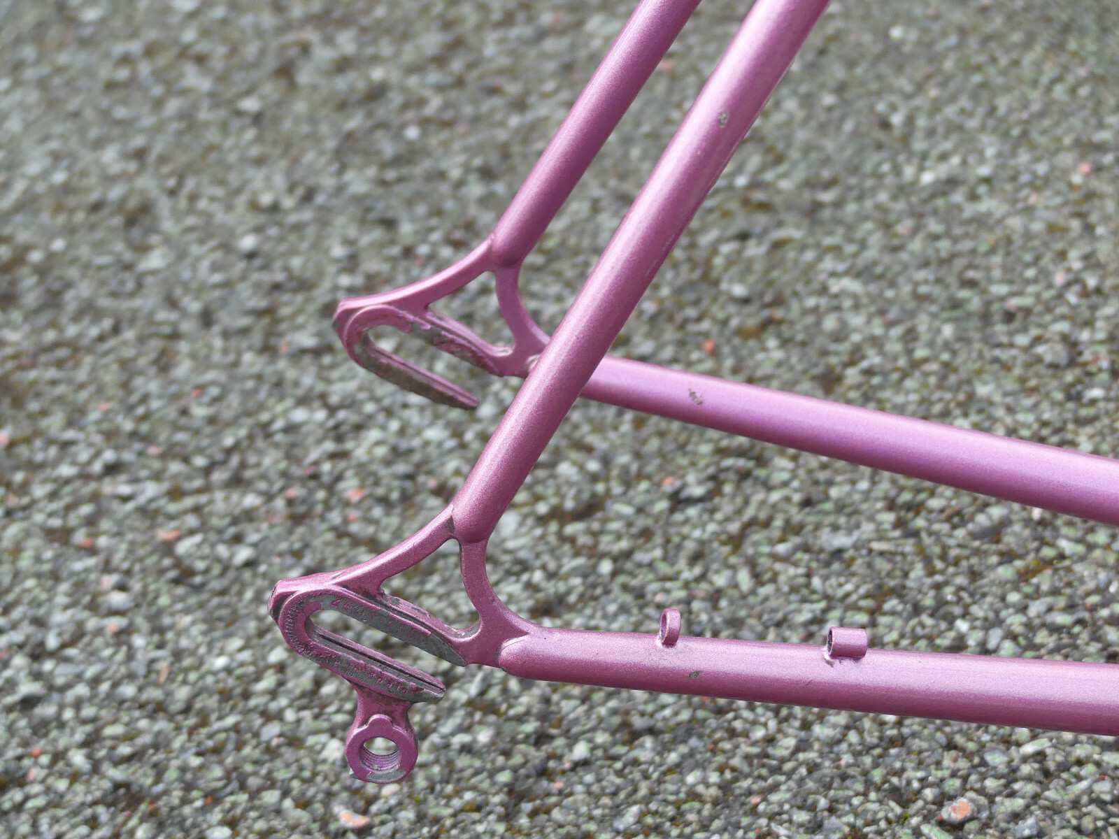

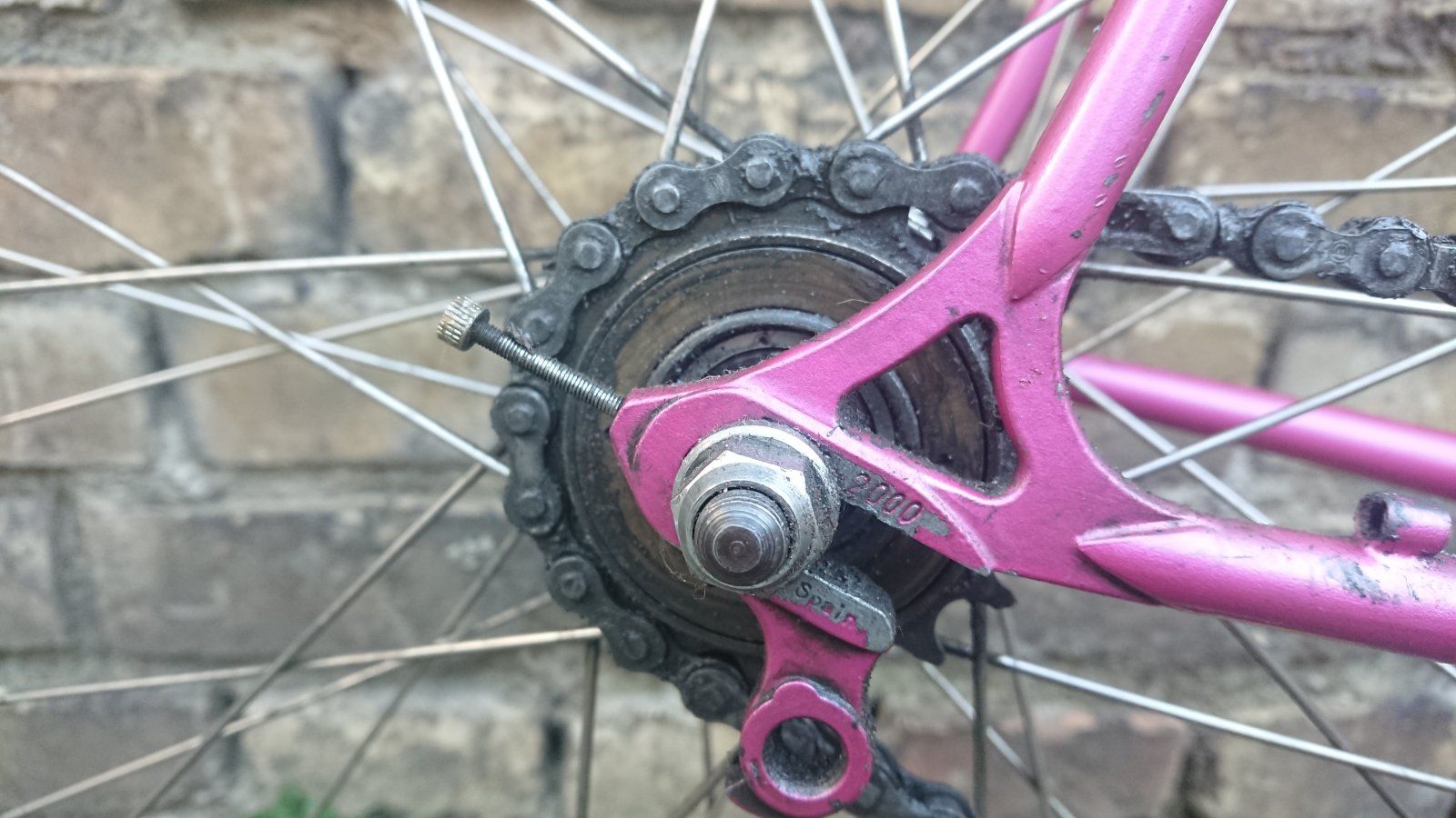

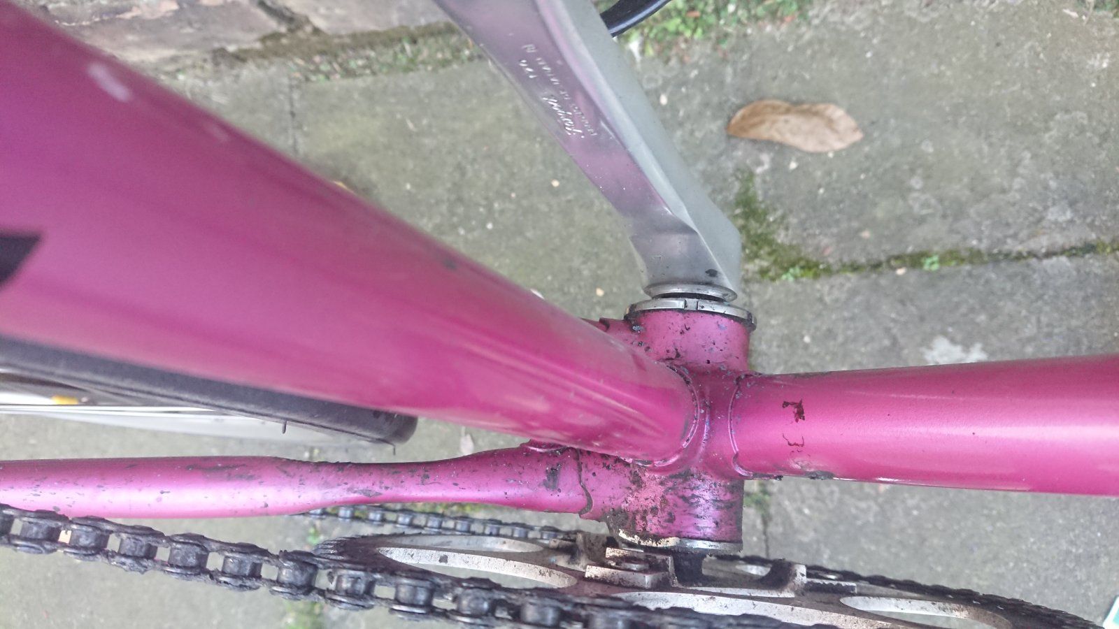

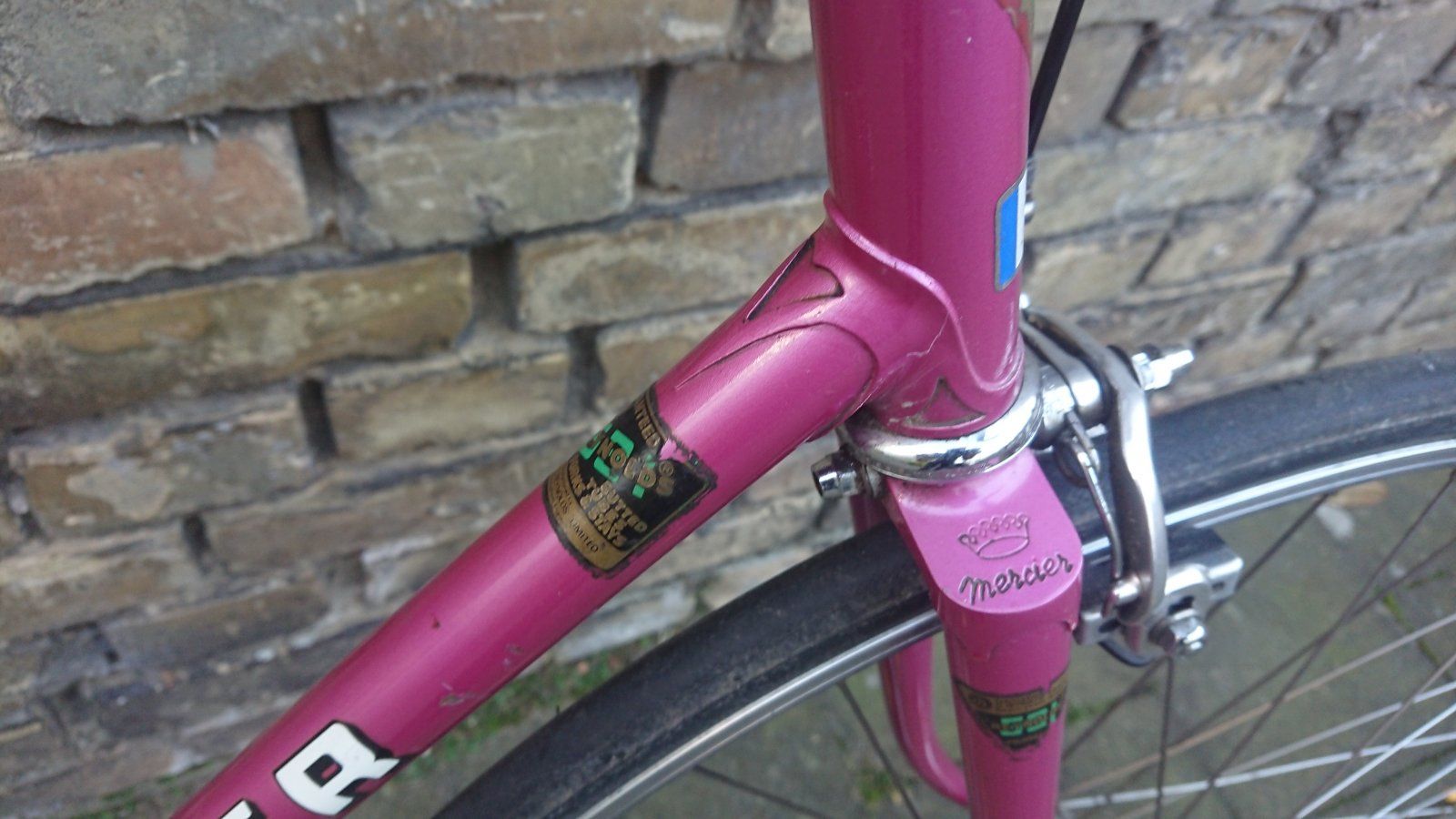

...eine Modellbezeichnung kann auch ich nicht nennen und die Zeus-Ausfaller halte ich für ungewöhnlich! Hat die Gabel auch Ausfallenden von Zeus?
Zeitlich einkreisen lässt sich der Rahmen nur über Indizien: Der Schriftzug, die Oberrohr-Zugführungen und das Reynolds-Decal lassen mich auf eine Zeit von ca. 1978-1980 tippen.
Irgendwann nach 1980 wechselte der Schriftzug von der gezeigten, klaren Schrift auf geschwungene Buchstaben und Mercier wechselte auf Columbus-Rohre. Die Spitzen-Modelle bekamen dann auch immer eine verchromte Gabel spendiert, was aber in den Jahren zuvor nicht immer so war.
1977/78 waren nur die Modelle "Tour de France", "Tour du Monde", "Aravis" und "Le Mont-Faron" mit Rahmen in komplett Reynolds ausgestattet, worauf ja auch dein Reynolds-Decal (diagonaler Schriftzug) hinweist.

Der Hersteller der Ausfallenden jedoch wird nicht benannt...
ging gerade bei ebay weg. Tolles Ding, ich habe ja ein Topmodell mit Nuovo Record, aber die Kiste hier ist noch einmal eine Klasse drüber. Mit Zeus 2000
das rahmen-set ist bei mir gelandet und ist tatsächlich kein mercier. jemand wollte wohl gerne ein mercier und hat rahmen und gabel vor nicht allzulanger zeit im mercier rosa neu lackiert und original sticker drauf gepappt. die hab ich jetzt runter gerubbelt und zeus decals drauf gemacht. wird zur zeit mit zeus 2000/supercronos mix aufgebaut.

Muffenfester, Strebenanlegung, etc. ähneln tatsächlich stark meinem Zeus.

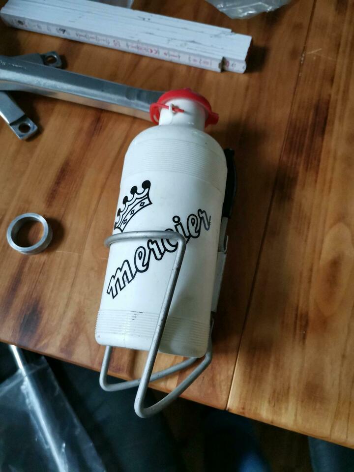

Ich hätte da ja noch eine Flasche abzugeben,
traue mich aber nicht dafür zu verlangen was ich bezahlt habe. 29,50 €
Ist zwar schon aus der Zeit als Coop Mercier als Sponsor verlassen hatte, aber vom Design passt es ja noch.
