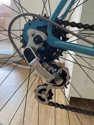

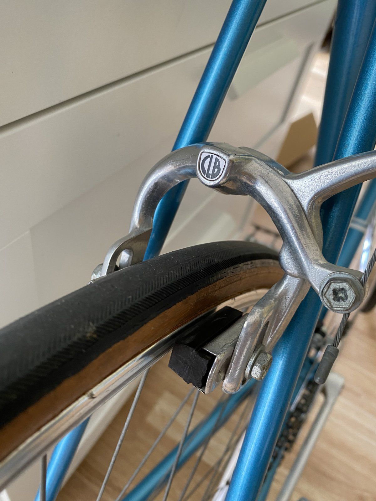

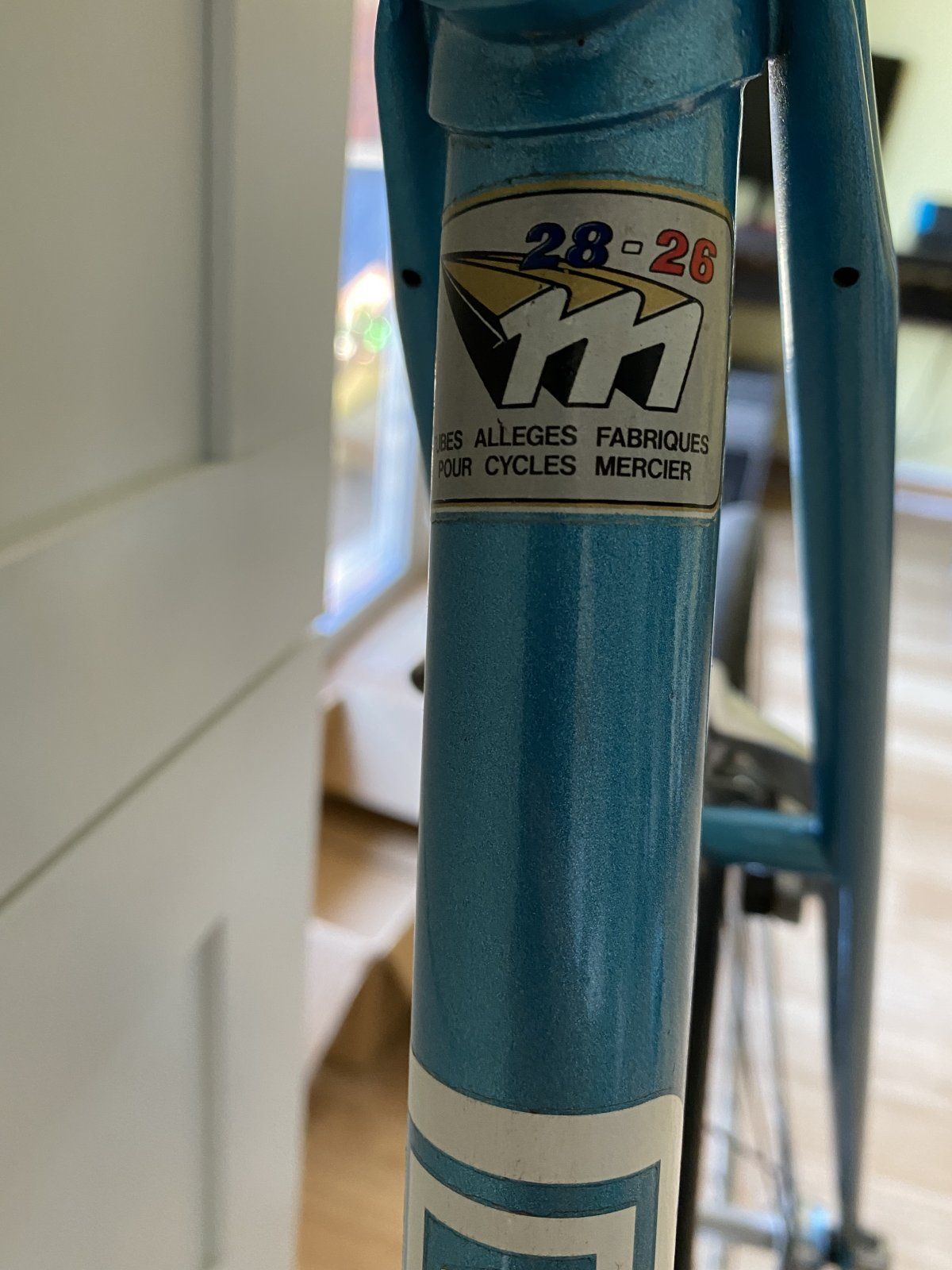

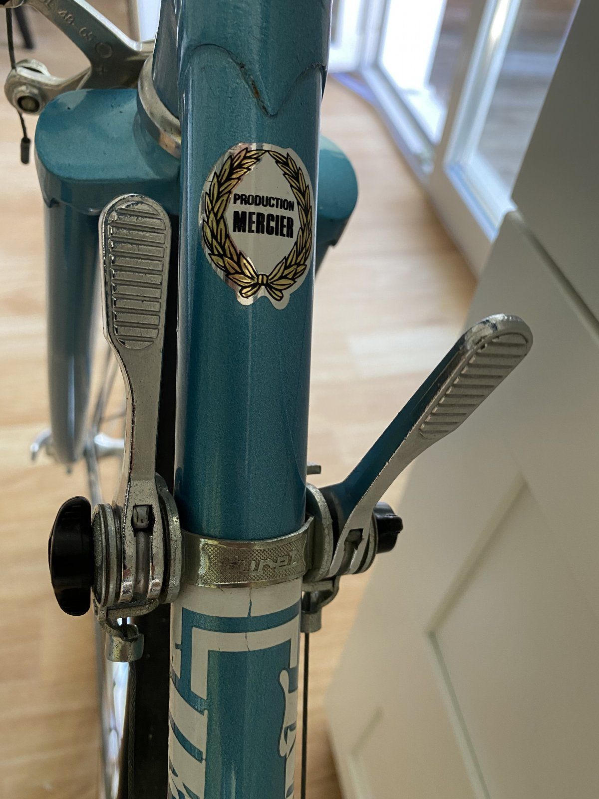

Zu deinem Velo zunächst folgende Vorstellungsempfehlung: Immer ein Foto aus der Totalen von der Antriebsseite machen, dann wären auch die Schaltungskomponenten zu erkennen! Weiters Fotos von Rahmendetails und Anbauteilen sowie alle Decals, insbesondere solchen die vielleicht etwas über den Rohrsatz aussagen.
Zu erkennen ist dennoch, dass dein Rahmen mit gestanzten Blechausfallenden und Schutzblechösen daher kommt, was in der Kombination in den meisten Fällen eher für ein sog. Rennsportrad, bestenfalls ein Trainingsrad spricht. Nicht schlimm, aber nix hochwertiges.
Für den Einstieg jedoch ein sicher dankbares Objekt, wenn man daran das Schrauben lernen bzw. üben möchte. Obacht: Vermutlich kommt dein Velo mit französischen Gewinden daher, was beim Tausch von z.B. Lagern dazu führen kann, dass Du kaum Ersatz in den aktuelle Teileregalen finden dürftest.
Alter? Ich würde das Velo in die Zeit um 1980 verorten, ggf, auch Mitte der 80er Jahre. "Le President" ist sicher kein Hersteller gewesen, sondern eher die "Marke" irgendeiner Kaufhauskette, die dann zum Renomée ein Decal haben kleben lassen, welches Mercier als Hersteller ausweist.
Hier noch weitere Bilder, hab dazu auch was gefunden. Ist von 1979 und mir ist schon klar das Le President nicht die Marke ist sondern Mercier.

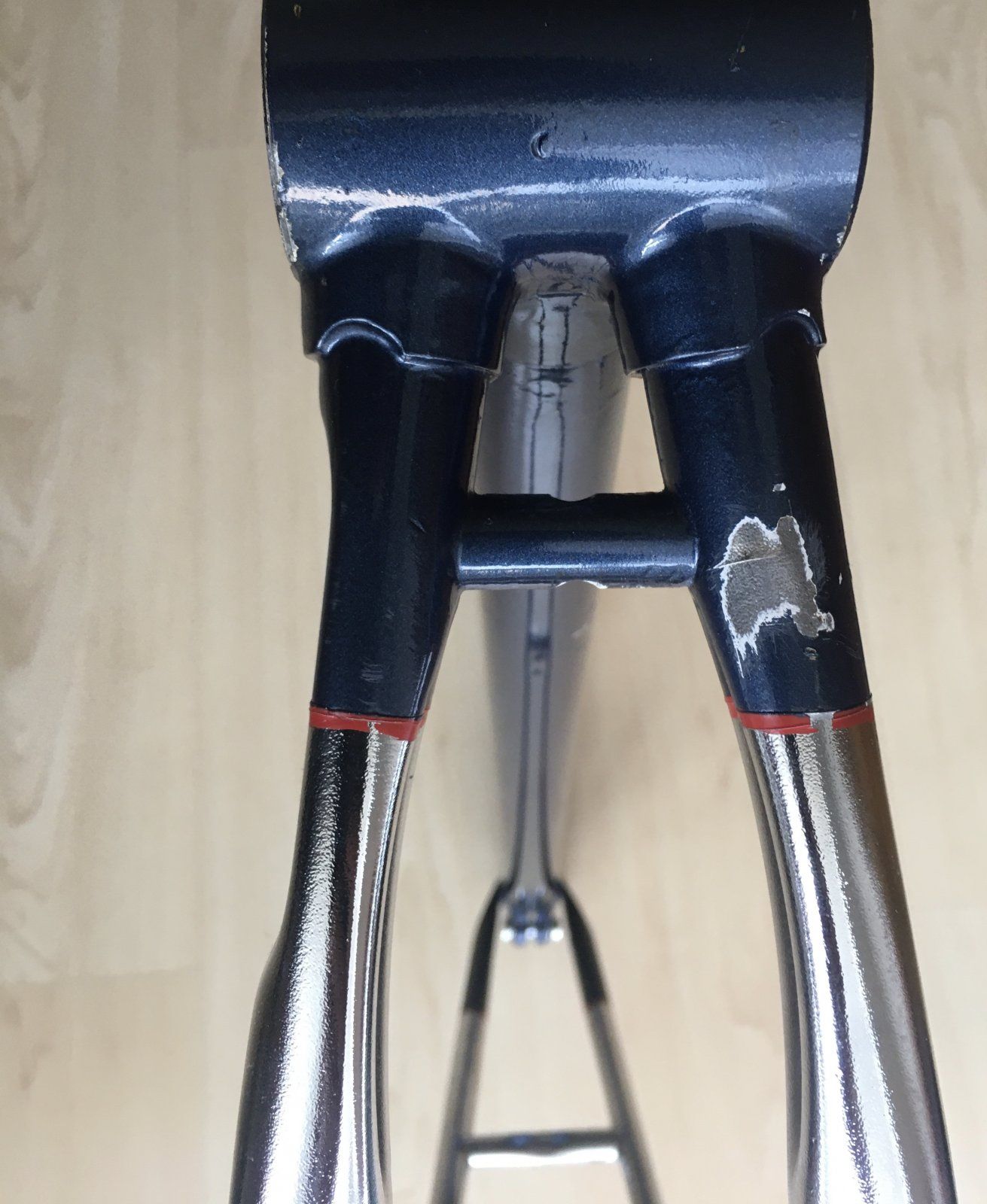

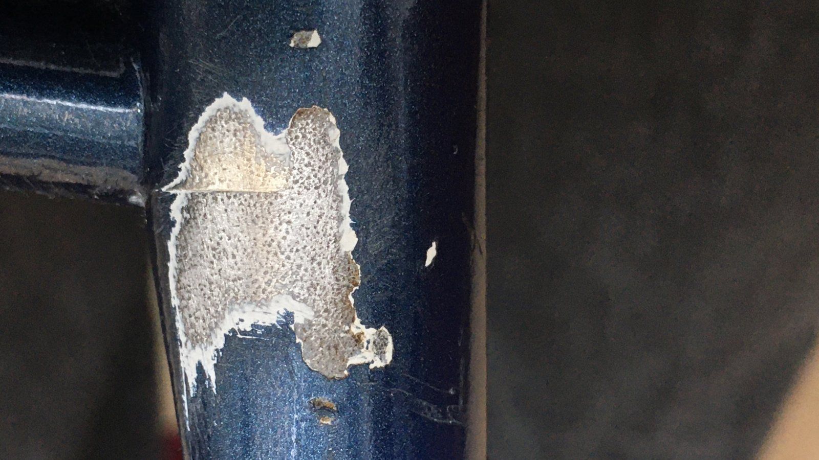

Salut Mercier-Fans, ich bin seit einigen Wochen stolzer Besitzer eines tollen Mercier-Rahmens mit Vitus Ausfallenden und habe nun an der unteren Seite der linken Kettenstrebe unter dem Lack eine Kante bzw. einen Riss entdeckt.
Was meint ihr bzw. kennt ihr solche Kanten durch "unsaubere" Lötstellen von euren Mercier-Rennrädern? Oder ist das eurer Ansicht nach ein Riss und ich muss mir wirklich Gedanken machen ...?

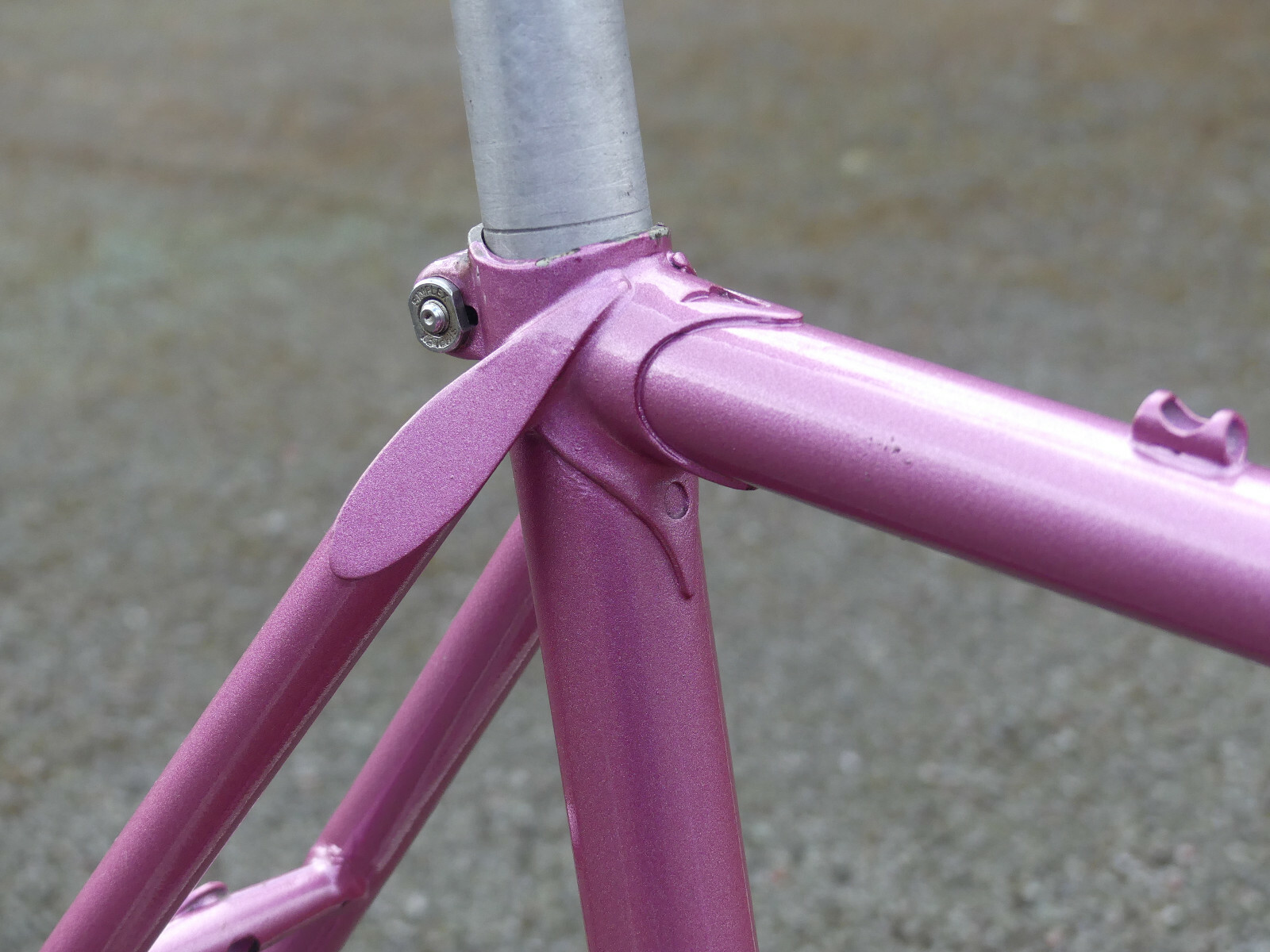

ging gerade bei ebay weg. Tolles Ding, ich habe ja ein Topmodell mit Nuovo Record, aber die Kiste hier ist noch einmal eine Klasse drüber. Mit Zeus 2000
...irgendwie habe ich den Eindruck, dass das kein Mercier ist: Nicht nur die Ausfallenden sind Zeus 2000, sondern der ganze Rahmen trägt typische Zeus-Merkmale: Die Strebenspiegel mit dem aufgesetzten Deckel, die runden Muffenfenster der Steuersatzmuffen und der Zeus-2000-Gabelkopf.
Dann die Zeus-Teile: Innenlager, Steuersatz und Sattelstütze.
Mir ist kein Mercier bekannt, welches so konsequent mit Zeus-Rahmenbauteilen gebaut und so konsequent mit Zeus-Teilen ausgestattet wurde. Außerdem trugen so ziemlich alle Merciers einen entsprechenden Schriftzug auf den Gabelschultern und den Strebenspiegeln.
Ich habe eher den Eindruck, dass hier einstmals ein waschechtes Zeus umgelabelt wurde, aber vielleicht liege ich auch daneben...
