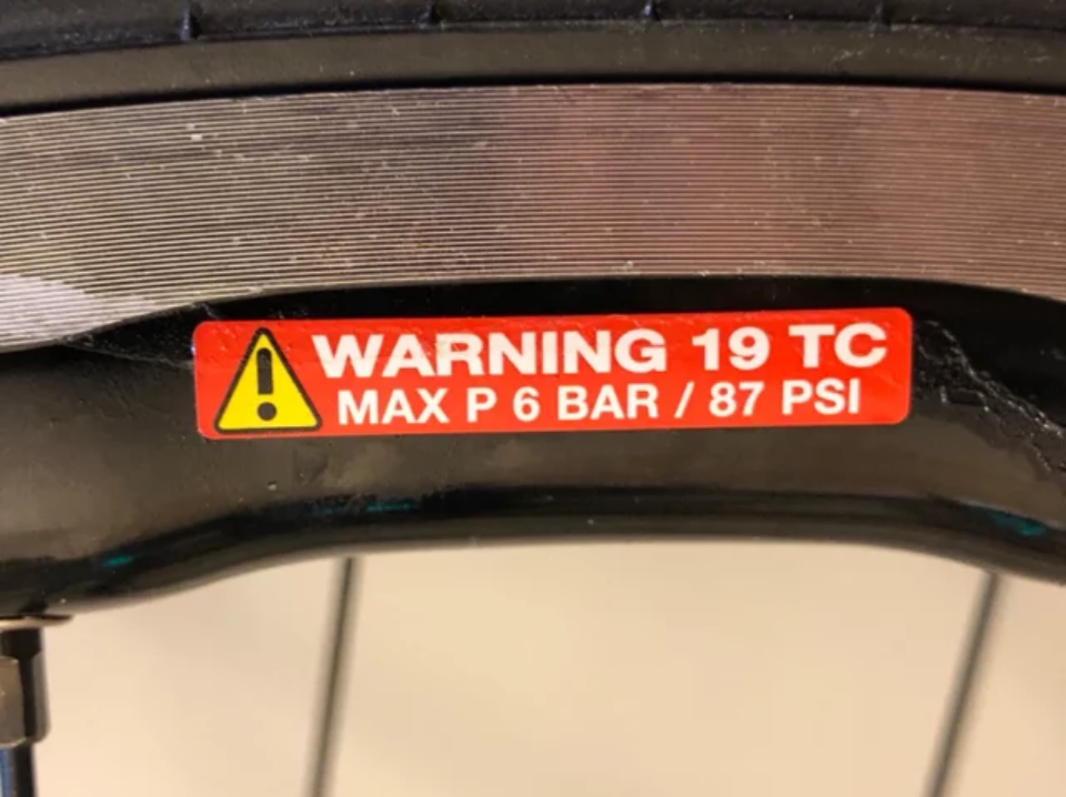

Wenn man keine Ahnung hat besser den Ball flach halten:
Zitat:
  • Pressure limit is 87 psi
    rim-png.666206
Glückwunsch, Du bist aus der Produkthaftung entlassen:daumen:
Viel Spaß mit der neu gewonnenen Freiheit die Felge zu quälen.
Diesen Aufkleber finde ich etwas pauschal, da die Reifenbreite nicht angegeben wird. Es macht einen großen Unterschied in der Kraft auf die Felge ob ich eine 23er Reifen mit 8 bar oder eine 28er Reifen mit 8 bar fahre.
    rim-png.666206
Quacksalber der alles nur Nachplappert!
Ich könnte dir was den Luftdruck anbelangt noch was erklären,- Arbeitete lange genug auf der Rennstrecke.
Was solls...!

ja ich plappere die Herstellerdaten nach. Die sind nunmal Grenzwerte für die Produkthaftung. Mavic wird en Warnaufkleber nicht ohne Grund da drauf gepappt haben.
Sind Herstellerdaten jetzt schon Fake-News? Und du bist der Checker weil Du mit Motorsport zu tun hast. NIcht alles was hinkt ist ein Vergleich. Auto/Motorrad-Vergleiche hatten wir hier schon zur Genüge. Das waren immer Eigentore, genau wie Dein Ausfall im Sprachstil.?

Ich hab nicht behauptet dass ich alles weiß. Aber es gibt Messungen die zeigen wann ein Reifen am besten auf Asphalt rollen und wann er totgepumpt ist. Und es gibt einen Common Sense dazu welcher Luftdruck in Bezug auf Reifenvolumen und Beladung sinnvoll ist. Das was Deine Freundin da (und auch teamevo) macht ist einfach gelinde gesagt Unsinn.
Selbst Pros fahren in Schlauchreifen heutzutage selten über 7 Bar, da sind breite Faltreifen und 8 bar einfach weit weg vom sinnvollen Luftdruck. Moderne Felgen wie die New Open Pro haben übrigens einen Maximaldruck von 6,5 bar. Glückwunsch an @teamevo, Du hast hier eben Deine Garantieansprüche für Deine Felgen öffentlich pulverisiert. Sei froh dass Die die Felgenhörner noch nicht um die Ohren geflogen sind.
Manche pumpen einfach seit 30 Jahren stumpf 8 bar in die Reifen egal ob sie schmale Schlauchies fahren oder Clincher auf Breitfelgen. Das nennt man merkbefreit.

Ja, ich kann mir vorstellen, dass Sie mit 7 Bar sicher auch gut unterwegs ist. 5.5 Bar, wie der Pedalierer hier schreibt...da fängt ihr der Reifen in den Kurven an zu walken. Das hat dann weniger mit Komfort und mehr mit Sicherheit zu tun. 😉
Bei 55 kg Fahern kippt kein Reifen der Kurve bei den heutigen breiten Innenmaßen wegen 5 bar.
Ja ich bin schon mit >8 bar gefahren (und das war mies) und mit 19C und 25er auch bis 4,5 bar runter zum testen.
