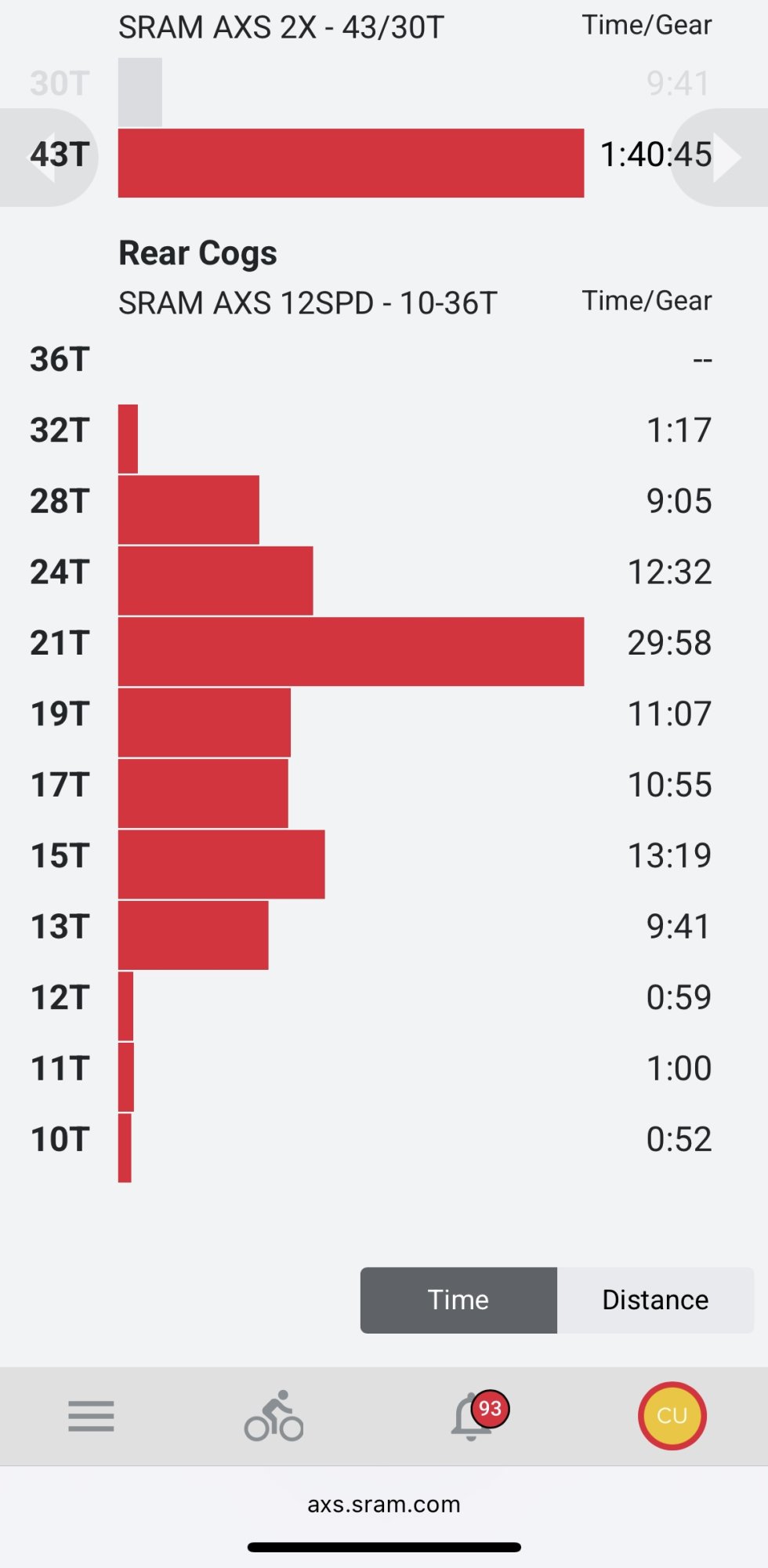

Hier eine Z2 Fahrt bei der ich versucht habe auf dem Großen zu bleiben. Ich fahre eine Wide Kurbel mit 420ger Kettenstrebe, da will man eigentlich nicht höher als aufs 5., aber ich hab’s dann einfach mal drauf ankommen lassen und den Umwerfer in Urlaub geschickt. Der Schräglauf war groß. Der Sound war nicht so überzeugend. Aber es war echt angenehm ohne Umwerfer. Wobei man sagen muss, dass der bei mir wirklich perfekt funktioniert. Also diese KettenAbwürfe, von denen man immer hört, kenne ich nicht.
Eigentlich ein gutes Ergebnis…
43/30 10-33, rund 50km mit rund 650hm. Rund 200W bei 220WNP. So gewählt, dass die Anstiege flach bleiben. Also irgendwo zwischen 1,5 und 3%, die Abfahrten laufen dann halt auch mal über 4-5 % Gefälle, wo man dann innerhalb von wenigen Minuten auch wieder 100 - 200 Höhenmeter verlieren kann.
Das 14ner aus der 10-33 hätte ich ab und an gerne gehabt. Dafür würde ich gerne das 11er hergeben. Denn man sieht hier an diesem Beispiel, und das ist ganz typisch für meine Topologie und die Fahrweise, dass ich die Ritzel 10, 11, 12, nahezu nicht brauche. Aber solche Kassetten 10-12-13-14-15-… gibts einfach nicht. Dabei fahren doch nun wirklich die meisten Menschen die Kassetten im hohen Geschwindigkeitsbereich so selten aus…
Und wenn ihr jetzt mal die Ritzel, die ich häufig benutze mit der 1x12 Eagle vergleicht, dann hat die 10-33/36 nur einen Vorteil beim Wechsel von 19t auf 21t. Da hat die Eagle einen 3er Sprung von 18t auf 21t.
Das war’s dann aber auch mit den Vorteilen des zweifach Setups.

bis zum Krieg komme ich nicht zurück. Die Thematik ist mir halt aufgefallen. Kombination aus 1. Fühle mich irgendwie unwohl mit der Schaltung, 2. Die 2x11 Shimano fühlt sich passender an (die kam bei mir nach der 2x12 AXS), 3. AXS App bestätigt den Eindruck und 4. Ergebnis 1x12 Eagle hat nahezu null Nachteil für mich.
Konsequenz: Umgebaut, jetzt happy

Ich kenne halt nur meine und die sagen einfach selbst mit einem 43 Kettenblatt sind die feinen Abstufungen unten herum vergeudet.
Und ich habe Wochen gebraucht den Fakt zu akzeptieren, dass die 1x12 für mich nahezu keine Nachteile hat, aber einige Vorteile. Ich hab nämlich früher meine Gravel Bikes von 1x12 XPLR auf zweimal zwölf umgebaut weil ich halt eine feinere Abstufung haben wollte. Und die Tabelle hat ja auch gesagt, dass die Abstufung im Schnitt feiner ist. So kanns gehen.😂
