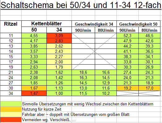

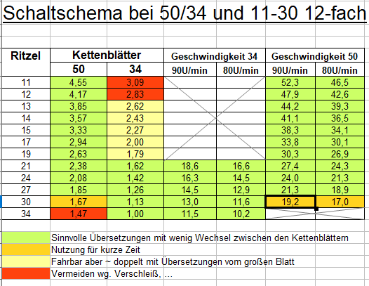

Vielleicht nutzt Du bei 2x12-fach auch nicht die richtigen Gänge.
Bsp.: 50/34 mit 11-34
Du kannst bis unter 20km/h auf dem großen Blatt bleiben und musst dann erst auf das kleine Blatt wechseln. Wobei bei den Geschwindigkeitsbereichen noch zu berücksichtigen wäre, dass man dicke Gänge mit höheren Kadenzen tritt als kleine.

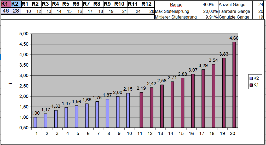

Dann wäre z.B. 46/30 mit 11-28 eine gute Wahl.
Leider gibt es 46/30 weder bei Shimano ( außer GRX mit weiter außen liegenden Kettenlinie) noch bei SRAM. Campa hat da einen Punkt mit der 45/29, sonst bleiben Fremdanbieter...

Und ich bin Lager Campagnolo und fahre 2x12 hinten mit 11-34 und vorne Rotor 46/30 auf dem Rad für die langen Strecken mit Höhenmetern.
Das sieht dann so aus im Ritzelrechner.
https://www.ritzelrechner.de/?GR=DE...=11,12,13,14,15,16,17,19,22,25,29,34&UF2=2161
Der Vorteil ist hier die engere Abstufung im Bereich über 30 km/h, die ich auch tatsächlich nutzen kann. Wenn es richtig steil wird, sind mir große Sprünge lieber.
