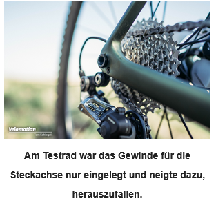

Was anderes kann es eigentlich nicht sein, da laut Bild oben Schaltauge und Steckachsengewinde ein Teil ist.
Das Problem mit dem losen Gewinde wurde schon bei einem Test 2021 bemängelt.
Offensichtlich hat der Hersteller für diesen Murks keine bessere Lösung gefunden.
https://velomotion.de/2021/05/storck-grix-test/#gsc.tab=0

Das ist die Krux am Grix. Dumme Konstruktion. Vor UDH war es bzw. ist es generell gemeinhin üblich, dass Gewindeteil und Schaltauge miteinander verschraubt werden. Bei all meinen Rahmenkäufen habe ich das gleich beim Hersteller immer in doppelter oder dreifacher Weise mitbeschafft, weil man das später immer oft kaum bekommt im Bedarfsfall. Das Schaltauge ist hingegen meist immer irgendwie noch beschaffbar. Daher abermals ein Loblied auf UDH.
Den Bund auf einer Seite vergrößern, sodass der Einsatz mit der Schraube für das Schaltauge mit angeschraubt wird.
Aber ich denke, dass sie darauf verzichtet haben, damit die Steckache mit Gewindeeinsatz univerell für mehrere Rahmen passt.
Üblich vielleicht, aber es gab durchaus genügend Rahmen mit anderen Lösungen.
Ich kann mich da an etliche erinnern, bei denen Schaltauge und Gewindeteil getrennt befestigt wurde.
Die Ausführung mit nur gegen Verdrehen gesichertem Gewindeteil, welches aber nicht extra festgeschraubt wurde, kenne ich auch von paar ein Rahmen. Spontan Einfallen tun mir da im Moment verschiedene Rahmen von Rotwild.
