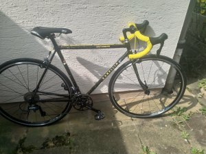

@Mamatier - Deine Tabelle hat mir gerade sehr geholfen. Ich habe am letzten Wochenende das alte Stahlrennrad meiner Liebsten von 1991 neu aufgebaut, das ca. 20 Jahre in der Garage stand. Siehe Foto anbei. Das ist kein Klassiker, sondern war damals ein absolutes Billigrennrad. Rahmenhöhe ist übrigens 51.
Wie auch immer, sie hat auch Baujahr 71 und ziemlich exakt Deine Maße. Also bin ich mit Deiner Tabelle und einem Maßband sofort losgerannt und habe verglichen ... :) Meine nach Augenmaß vorgenommenen (und auf der Probefahrt von der Besitzerin für in Ordnung befundenen) Einstellungen haben sich als nahezu exakt identisch zu Deiner Tabelle erwiesen (sprich: Die Abweichungen liegen mit einer Ausnahme - das war die Sattelhöhe, aber das hatte ich schon auf der Probefahrt gesehen, dass ich noch einen cm runter muss - im Bereich von max. 0,3 cm).
EDIT: Ich hätte gern noch einen kürzeren Vorbau verbaut, der aktuelle hat 80mm, 60mm habe ich neu hierliegen. Leider keine Chance, den zu lösen. Das hat auch die Werkstatt meines Vertrauens nicht geschafft, insofern muss der jetzt bleiben wie er ist.
Deshalb Danke nach Berlin und Gruß CT

Nun war ich ein wenig angefixt und habe noch ein bisschen über Rahmen, Größen und Geometrie gelesen. Hätte ich das vor ein paar Jahren gemacht, hätte ich mir nie einen Klassiker gekauft.
Sicherlich bieten 26" und 27,5" mehr Flexibilität und wer sich mit den Zahlen, Daten und Fakten der Renngeometrie befasst, mag nichtmal falsch liegen, wenn er sagt, dass das Prinzip "kleiner Rahmen, große Räder" kein gutes sei. Aber nur im trockenen Vergleich zu durchschnittlichen Größen. Hätte ich das damals alles gelesen, hätte ich nie die Erfahrung machen können, dass der Fahrspaß trotzdem da ist. Doof gesagt ist es mir völlig egal, wenn meine Vorbauten kurz und Sitz- und Lenkwinkel sonstwie sind. Ich kenn es halt nicht anders und deshalb fehlt mir auch nichts. Mit einem guten Sattel und einem Auge auf die oben erwähnten Punkte kann man auch mit einer 28" Fehlkonstruktion wunderbar Freude haben.

Nicht ganz Zwilling ... Größe und Alter passen exakt. Sie hat trotz meiner guten Küche aber eher Probleme mit zuwenig Gewicht. Was Vorteile hat (Figur und die Tatsache, dass sie öfter mal für 35 und jünger durchgeht), aber auch Nachteile (die permanenten Fragen, ob man vielleicht ein Ernährungsproblem habe, frieren trotz 25 Grad und der Umstand, dass an der Stelle, wo unsereins mit leichtem Übergewicht zur Fettverbrennung übergeht, bei ihr der Totaleinbruch kommt, weil es einfach nichts gibt, was man noch verbrennen kann ... )
Aber wie gesagt, fand ich gut, mal die Maße zu sehen und mit meinen Einstellungen zu vergleichen. Und auch die Bestätigung, dass es auch andere kleine Menschen gibt, die das Problem haben, ein passendes Rennrad zu finden.
