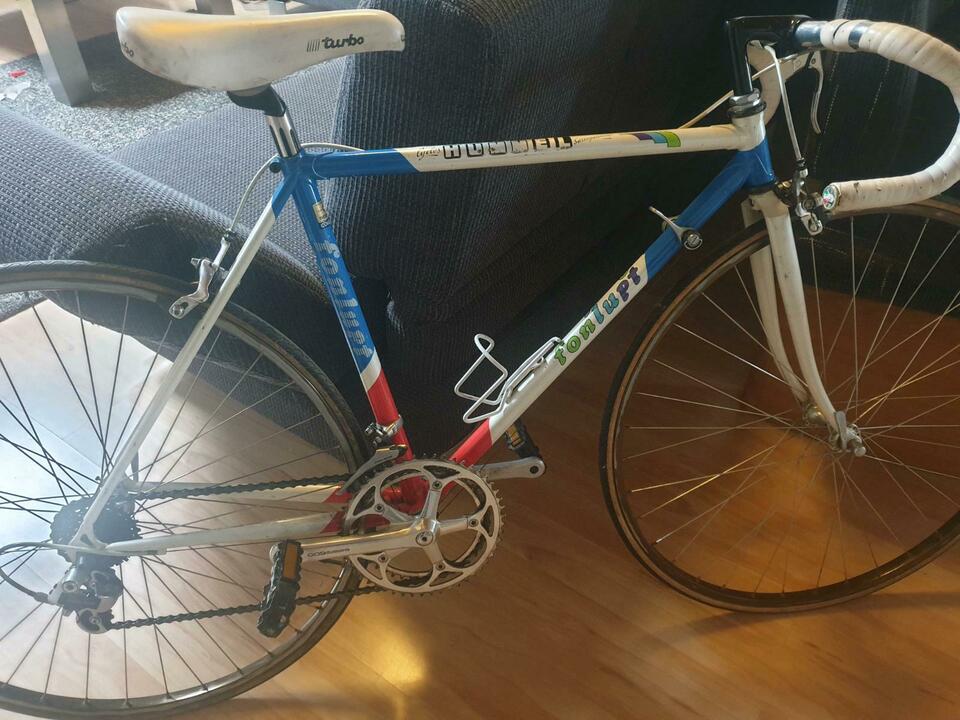

Ist jetzt nichts besonderes, aber da bin ich heute drüber gestolpert und musste an den Thread hier denken:
https://www.ebay-kleinanzeigen.de/s-anzeige/rennrad-fonlupt-48cm-columbus/1323998288-217-5355
Und schön in den französischen Nationalfarben.... da bekomme ich ja Pipi in die die Augen...vom Herrn Fahrradhändler Hummel in Sarreguemines ( wenn mein Französisch noch so weit taugt... Saargemünd ist ja gar nicht so weit weg von meiner alten Heimat ( ich bin zwischen Mosel und Saar aufgewachsen) bin im Oktober noch grob in die Richtung unterwegs gewesen auf dem Rad.....
Ich habe den Verkäufer gebeten, das zu messen- wäre vielleicht für den Einstieg und als Basis gar nicht mal so schlecht gewesen...aber er will es einfach nur schnell los werden und dafür ist der Aufwand mit der Entfernung auch zu groß

https://www.leboncoin.fr/velos/1744116966.htm/aber für 650B LRS. Bei dem presi kann man aber wenig falsch machen..
Ja, der Preis ist tatsächlich o.k.....und gefühlt ist mir aufgefallen, dass ich eigentlich die ganze Zeit schon immer einen blauen Rahmen will. Probefahren ist da nicht...aber 50...da müsste ich nur mein Französisch aus der hintersten Schublade raus suchen.? ?? Und zusehen, wer mir damit was zusammen schraubt ( das kann ich ( noch?☝️) nicht selbst) Es "liegt hier auch gerade nix rum" an passenden Teilen wie bei euch immer , ich bräuchte das also alles. Hatte aber schon nen Tipp bekommen hier ?
