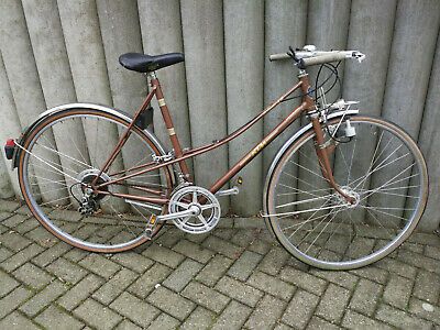

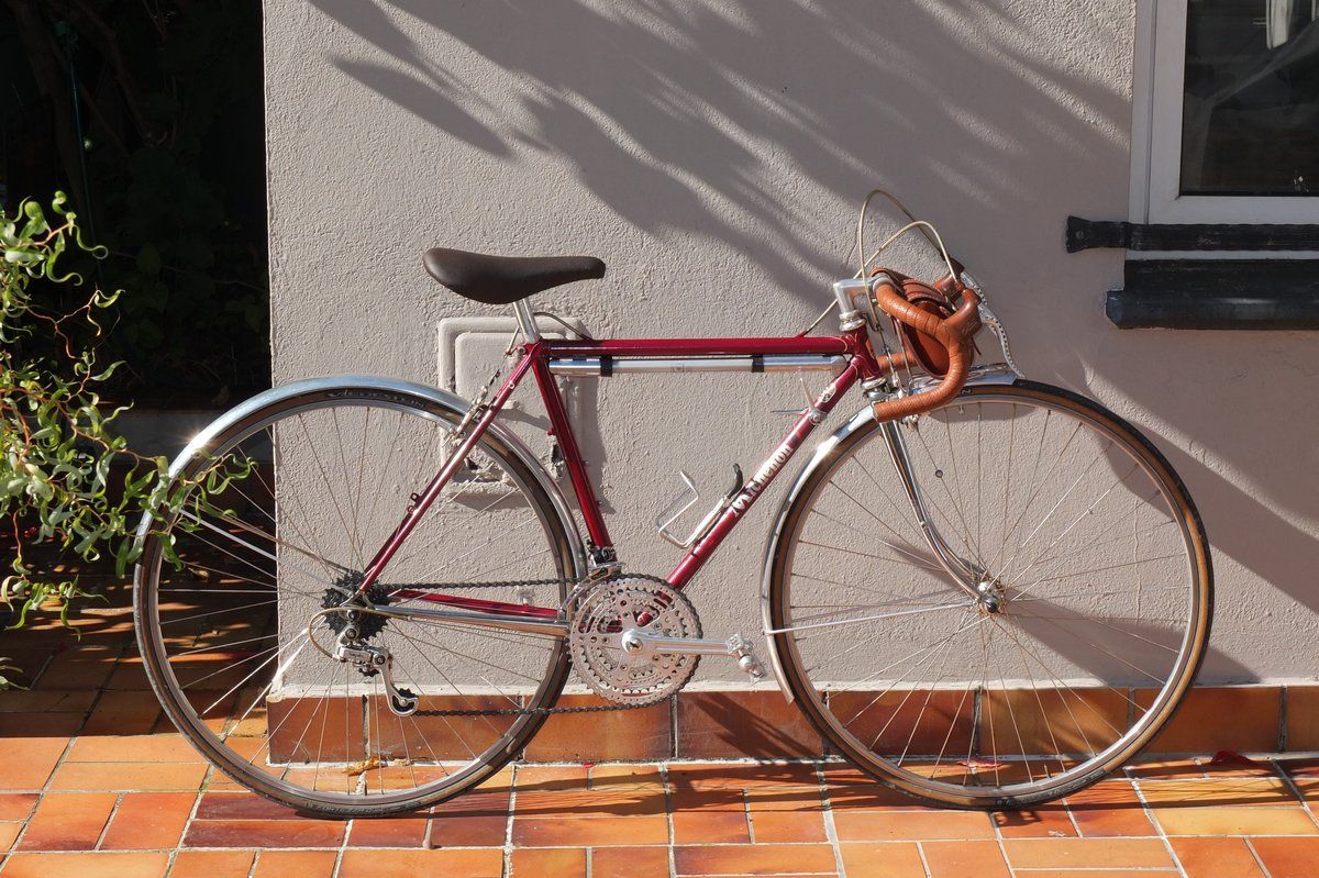

Soll es ein reiner Renner sein oder wäre eine richtig schicke, kleine Randonneuse in sehr schönem rot-braun in RH49 und 700C auch genehm?

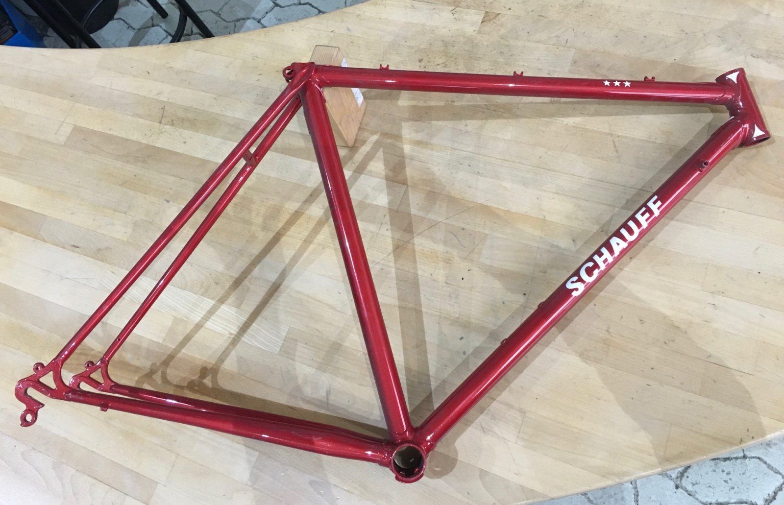

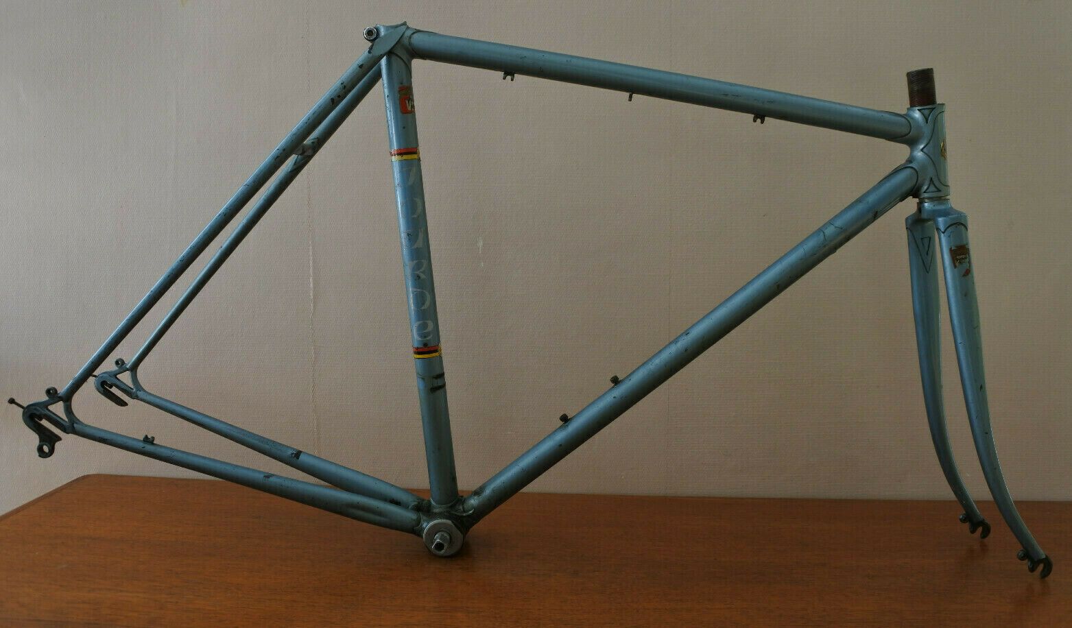

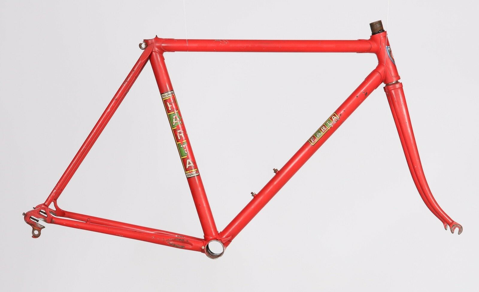

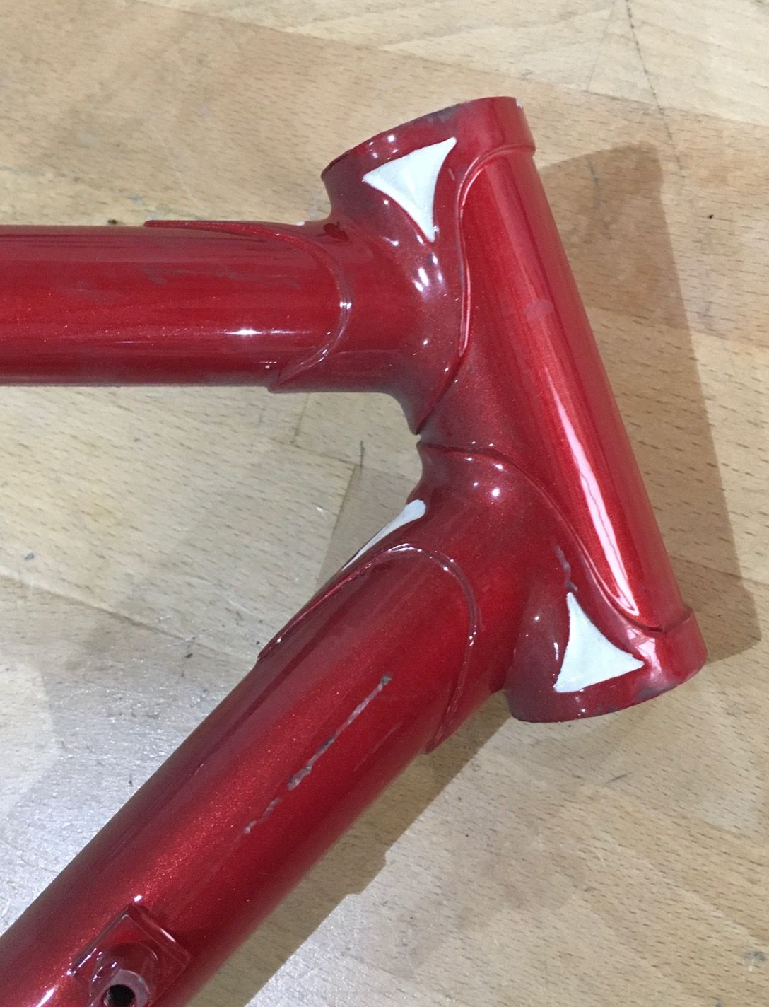

An den Bilder erkennt man deutlich, warum es so wenig kleine gemuffte Rahmen gibt; die Steuerrohrmuffen kleben aneinander, wenn das Oberrohr horizontal bleiben soll wird der Abstand Pedal-Vorderrad eng bzw. zu kurz.
Wirklich kürzere Oberrohre gehen nur mit 571er (650C)Laufrädern.
M.E. hatten deshalb Reiseräder in F auch 584er (650B) Bereifung, damit sahen auch kleine Räder noch gut aus ;-)

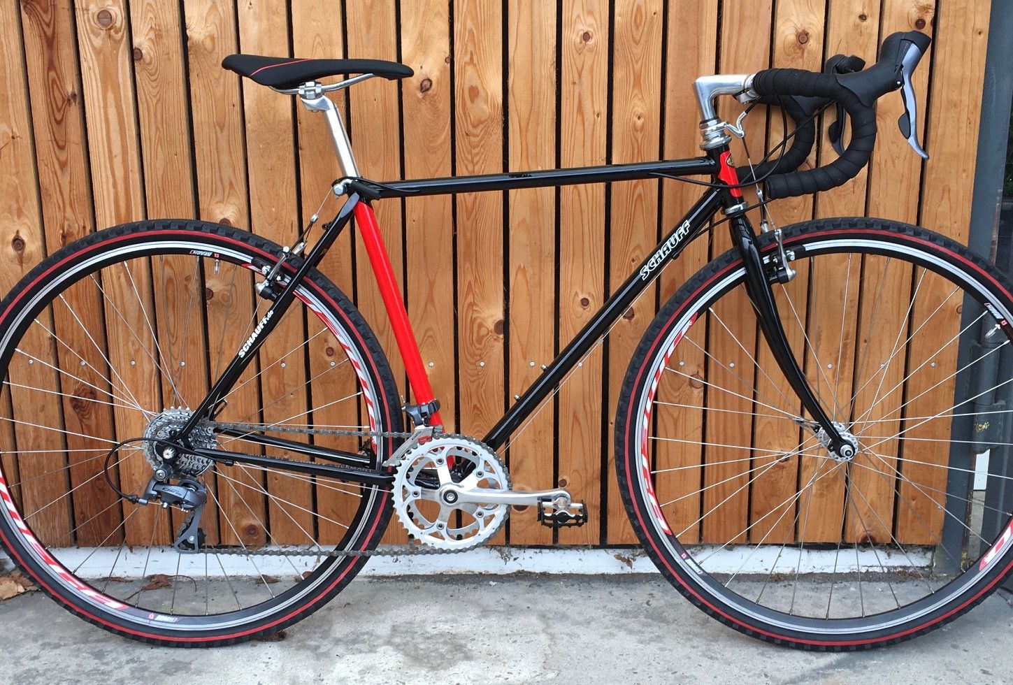

Was man nicht sieht, ist die wirklich sehr gute Verarbeitung der Muffen. Die Schutzbleche sind exakt auf Mass gebohrt. Eine Schande, dass es mir nicht passt :D
Einzig der Sattel wird dem Ganzen natürlich nicht gerecht ...
Der Jan hat Recht, dass man mit einem so kleinen Renner mit 700C immer einen Kompromiss eingeht. Hier ist es die geringe Fussfreiheit. Für meinen Sohn war das in der Praxis kein Problem und es hat natürlich den Vorteil gebräuchliche Reifen und Schläuche verwenden zu können.
Das sind 25er Reifen unter 40er Blechen. Ich habe kein anderes Rad, das bei Regen so sauber bleibt.

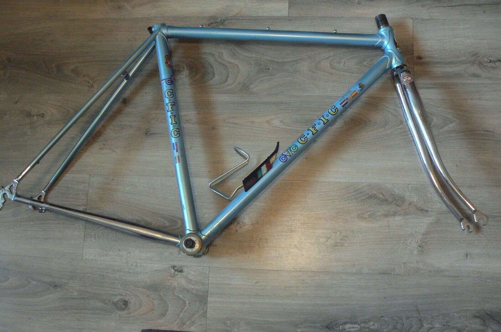

50 cm aber schon weg (am 10.2.2020), auch schön leicht. (Hatte ich ausch schon irgendwo gepostet...)

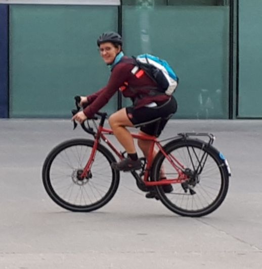

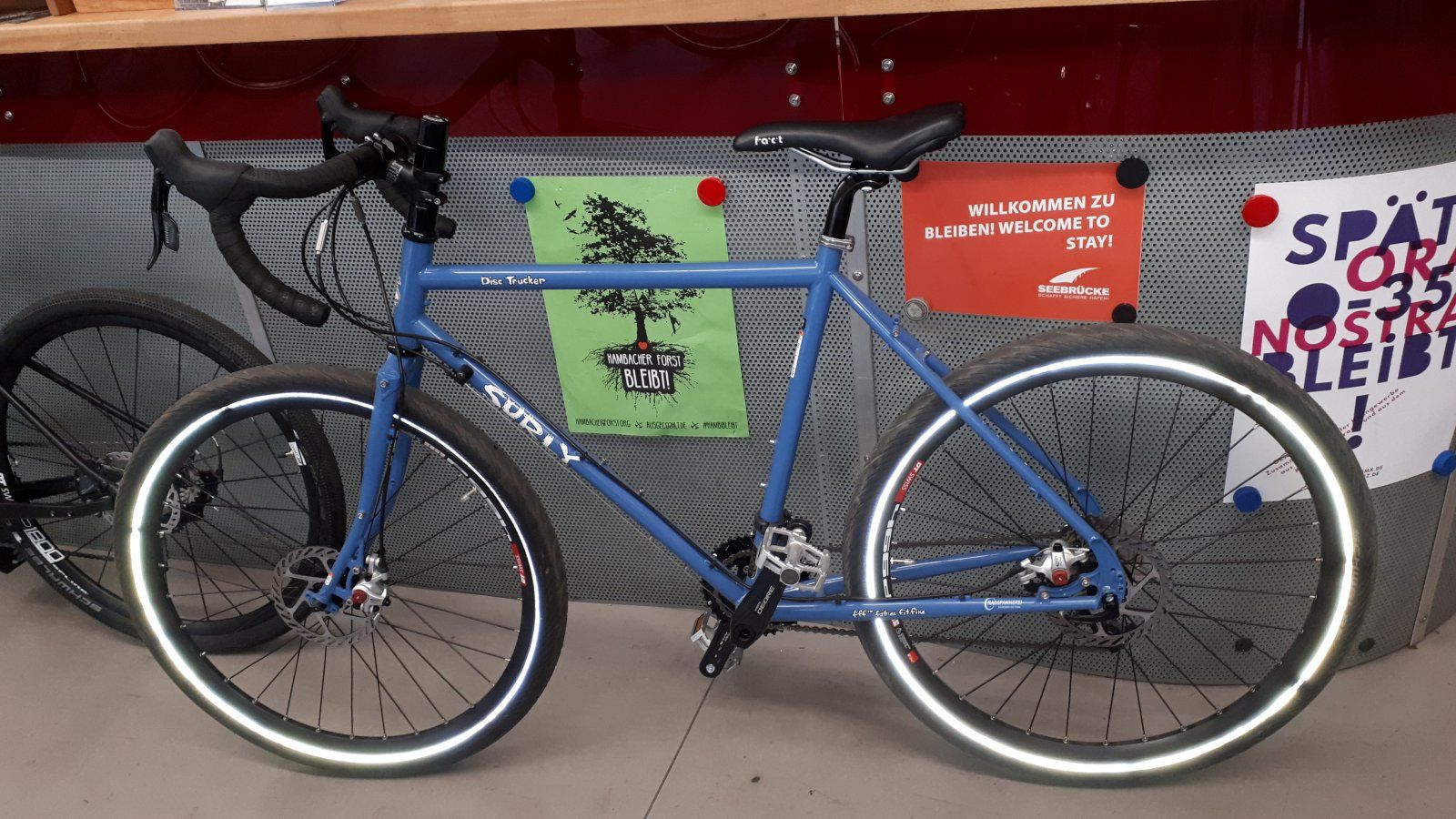

Ja, sagt man immer....Ich hatte letzten Sommer die Gelegenheit, ein Surly Straggler in 42er RH mal auszuprobieren- die Überstandshöhe/RH stimmte so, aber ich kam mir total zusammengestaucht vor, irgendwie war mir das OR viel zu kurz- oder noch was anderes total merkwürdig- und toe overlap krass TROTZ 650b....( gut, das wird auch als Cyclocross verkauft- aber never). ( Achso Foto: jaja, ich nehme demnächst noch 10kg ab...?)
Das 26'' Disc Trucker in 50er RH ( knapp, nicht optimal, aber ging..) War mir da schon viiiel sympathischer - aber irgendwas stört mich da trotzdem. Auf den Aubau des Midnight Special warte ich noch- mal zum Ausprobieren
