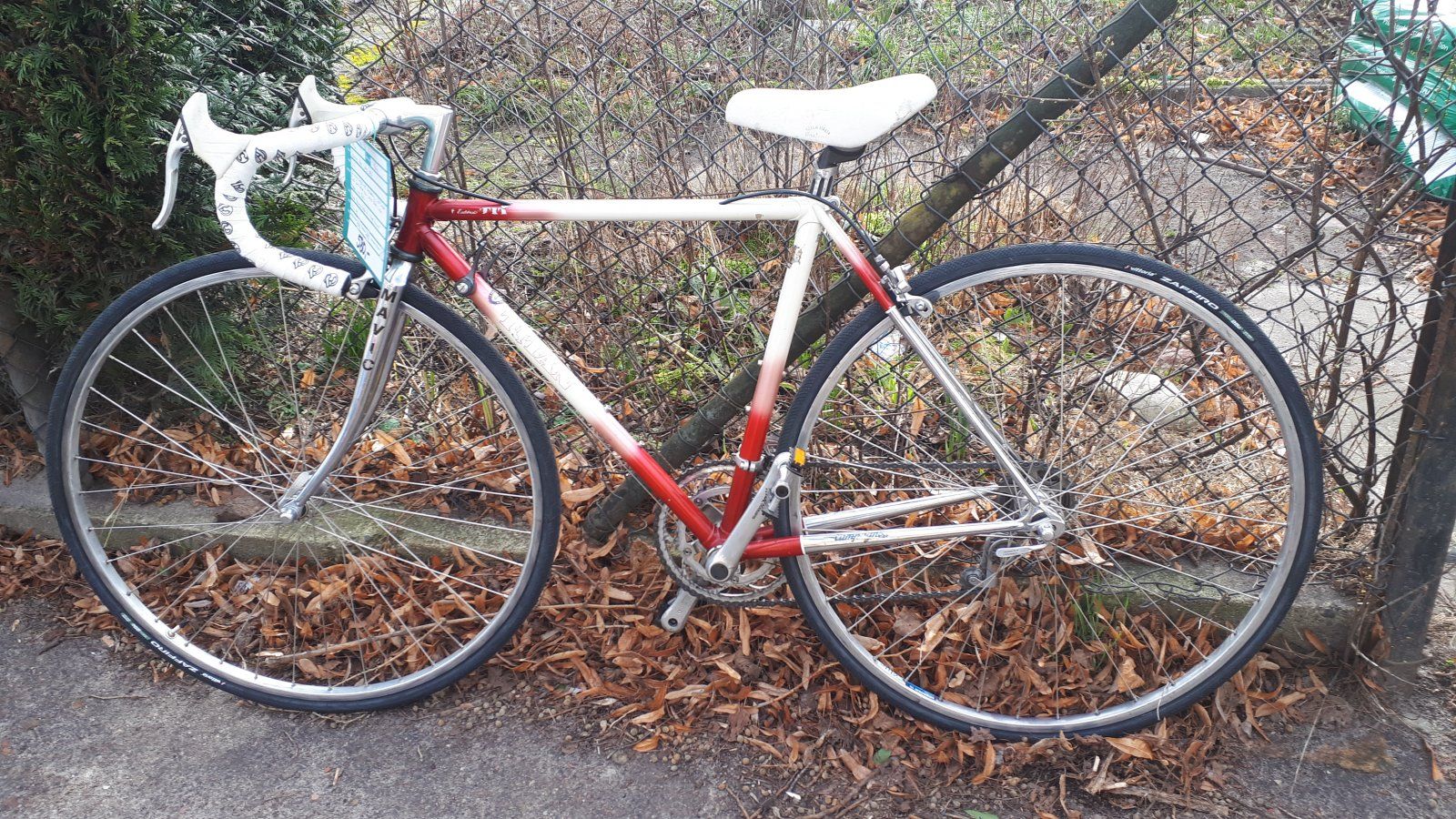

Nee, da gefällt mir das gerade testgefahrene 48er Titan-Rad schon besser im Vergleich

An den Bilder erkennt man deutlich, warum es so wenig kleine gemuffte Rahmen gibt; die Steuerrohrmuffen kleben aneinander, wenn das Oberrohr horizontal bleiben soll wird der Abstand Pedal-Vorderrad eng bzw. zu kurz.
Wirklich kürzere Oberrohre gehen nur mit 571er (650C)Laufrädern.
M.E. hatten deshalb Reiseräder in F auch 584er (650B) Bereifung, damit sahen auch kleine Räder noch gut aus ;-)
