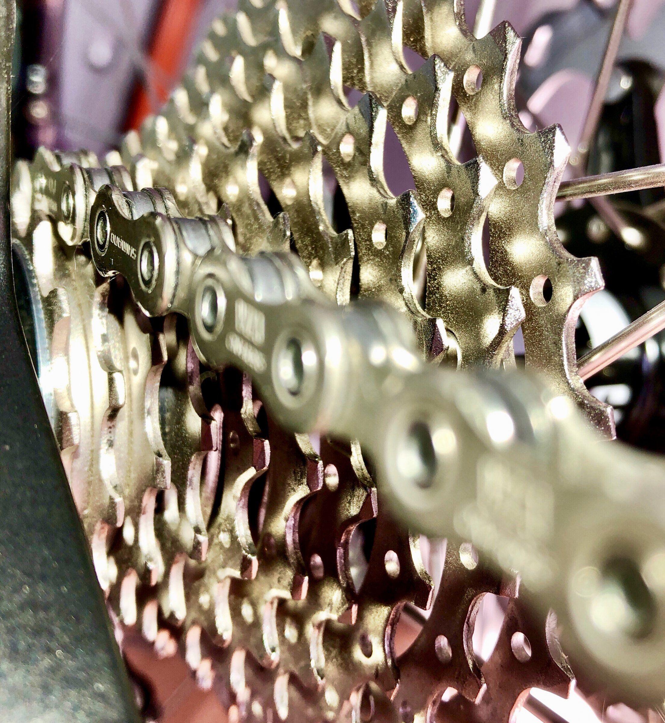

wenn die Kette und die Kassette nach 2000 Kilometern intensiver Nutzung noch so wie auf meinem Foto hier ausschaut und auch noch super leicht und Geräuschfrei läuft wurde alles richtig gemacht.
ich nehme ausschließlich
https://www.bike-components.de/de/innobike/105-High-Tech-Ketten-Fluid-p36314/
wichtig ist das wenn man eine neue Kette nimmt diese vorher gründlich und mehrfach mit dem "105er" spülen tut um die klebrige und schmierige "Werksschmierung" zu entfernen. Zwischen den Spülvorgänge die Kette gut und gründlich abwischen und zum Schluß 2-3Tage "trocknen" lassen und da mehrfach polieren mit sauberen Handtuch.

ja aber mit Deiner Methode bleibt eben das alles nicht sauber ! Kann Mir kaum Vorstellen das mit Deiner Methode Deine Kette und Kassette nach ca. 2000 Kilometern so wie auf meinem Foto aussehen.
Nein, muss aber auch nicht. Meine Bikes werden gefahren und stehen nicht in einer Vitrine. Wenn Du es gerne so sauber haben willst ist es für mich aber auch ok.
