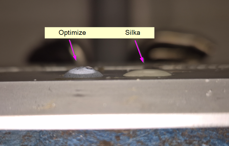

Der erste Eindruck: Es hat weniger Oberflächenspannung und dringt deutlich williger in die Kette ein. Setzt man je einen Tropfen Optimize und SSS nebeneinander auf eine Platte, läuft das SSS auch stärker auseinander, es zeigt auch dabei weniger Oberflächenspannung. Nach einer Nacht Durchtrocknen ist der besagte Optimize-Tropfen hart wie eine Kerze, der SSS-Tropfen lässt sich mit dem Finger verreiben. Ich stelle mir vor, dass sich SSS bei der Bewegung der Kette auch wieder besser in der Kette verteilt und nicht so leicht abplatzt, im Gegenzug könnte die Schmutz-Anhaftung stärker sein.

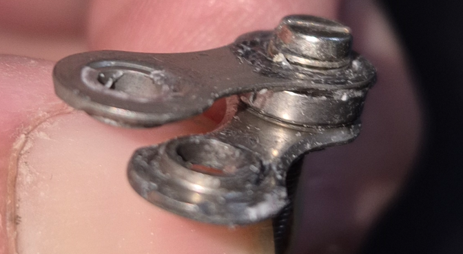

Ich wollte dann aber auch wissen, ob die Produkte innen am Bolzen ankommen. Das selbst zu testen ist schwierig, weil bei der engen Passung schabt man das Wachs beim Auspressen eines Bolzens oder der Demonote eines Quicklinks ja mehr oder weniger ab.

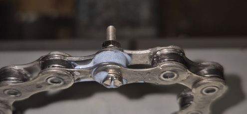

Daher habe ich eine 2 mm Schraube mit Mutter verwendet und damit ein Kettenstück geschlossen. Die Mutter nach Gefühl angedreht, so dass sich das Gelenk noch genau so leicht dreht wie ein normales, aber auch nicht mehr Spiel hat. Leider kam bei beiden Produkten in dem Gewinde der Schraube nichts an, wenn ich ich das Wachs beidseitig auf die Kette geträufelt und diese 10 mal auf- und ab bewegt habe, um das Drehen der Kurbel beim Schmieren zu simulieren.

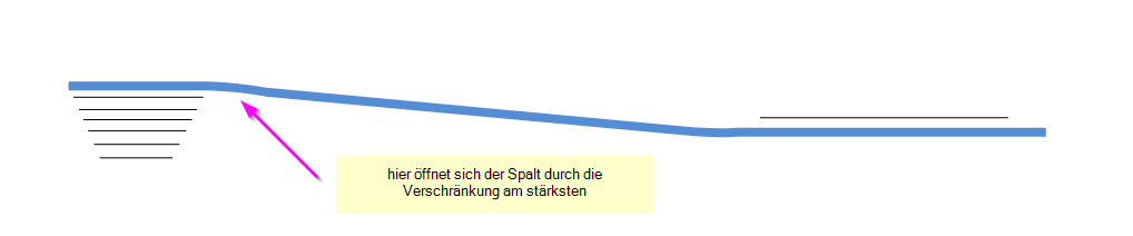

In einem Dialog mit Adam Kerin von Zero Friction wurde klar, wo mein Fehler liegt: Ich wusste bislang nicht, dass die „Hülse“ zwischen den Kettenlaschen bei einer Kette für Kettenschaltung gar nicht existiert, sondern die Laschen haben eine Fortsatz nach innen und dort gibt es unter der Rolle dann in Kettenmitte einen Spalt, über den Schmiermittel eindringen kann. Ich habe mein ganzes Leben Ketten falsch geschmiert und immer versucht, auf den Spalt zwischen den Laschen zu träufeln, um Schmiermittel nach innen zu befördern. Alle Freunde, die ich gefragt habe, wussten es auch nicht besser. ;-)
Im englischsprachigen Youtube wird die Anwendung von Flüssigwachs so erklärt: Man stellt die Schaltung vorne und hinten auf das größte Zahnrad, dreht die Kette bei aufgebockten Rad rückwärts und träufelt auf die Stelle kurz vor der Kassette, wo die Kette am stärksten verkröpft wird.
Adam hat mir erklärt, das habe den Sinn, weil der oben genannte Spalt dort durch die Kröpfung am stärksten aufklafft und durch das Drehen der Kette würde das Wachs nach innen gepumpt.
Ich habe dann meinen Versuch nochmals wiederholt und die Kette statt auf und ab zu bewegen, ca 20 mal von links nach rechts gebogen, um den verschränkten Kettenlauf zu simulieren. In der Tat konnte ich am nächsten Morgen im Gewinde der Schraube bei SSS durchaus Wachs finden. Die paar Krümel bei Verwendung vom Optimize Flüssigwachs führe ich eher darauf zurück, dass ich beim Herausziehen der Schraube ein wenig aus dem Spalt zwischen den Laschen „abgekratzt“ habe.
Mir ist völlig klar, dass mein primitiver Test keinem wissenschaftlichen Anspruch standhält, aber die Ergebnisse passen zum Eindruck von den eingesetzten Mitteln. Wie erwartet hat das Heißwachs in einem weiteren Versuch eine vollflächige Schicht im Inneren der Hülsenhälften hinterlassen, bei Verwendung von Silka Super Secret war etwas Wachs an der Schraube, bei Optimize eher keiner.

Mir ist halt nur aufgefallen, dass Silka weniger Oberflächenspannung hat und besser eindringt.
Die Frage, ob Flüssigwachs ein Erfolg ist, hängt IMHO davon ab, ob er wirklich an die kritischen inneren Stellen kommt.
Bild: zwei gleich große Tropfen auf ein Blech und sofort fotografiert:
