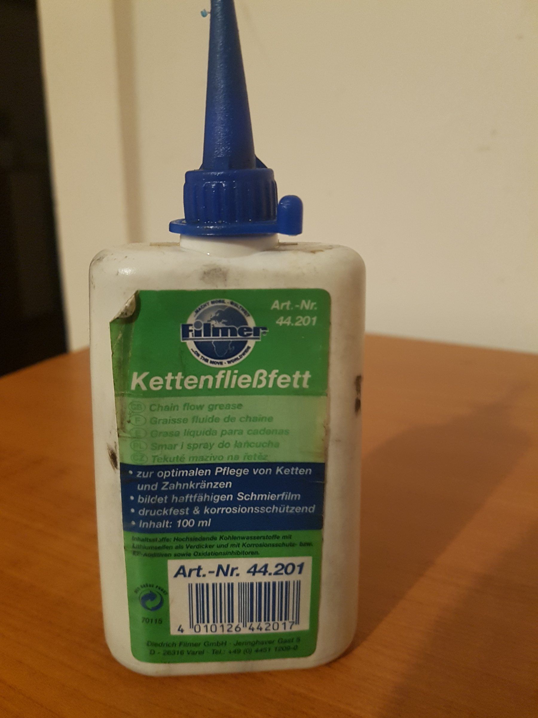

Einige 1000 km mit dem 105 Kettenreiniger/Öl gefahren, war im Großen und ganzen zufrieden. Regelmäßig nach der Fahrt die Kette kurz durchgezogen und gut war. Da ich aber gerne auch mal was ausprobiere, habe ich Trockenschmiermittel und alles mögliche versucht. Bin jetzt bei klassischem Kettenöl gelandet, dass nach der gründlichen Reinigung der Kette (sparsam) aufgetragen wird. Bevor ich dann losfahre lasse ich die Kette einmal durch ein Babytuch laufen, um das überschüssige Öl ab zu wischen. Ist für trockene Verhältnisse meine Lieblingslösung zieht kaum zusätzlich Dreck an und ist m.M.N sehr praktikabel. Im Regen leider nicht soooo haltbar, da werde ich (jetzt bald für die nasse Jahreszeit) wohl auch auf Kettenfliessfett (Viskosität wie dünnflüssiger Honig) wechseln...
