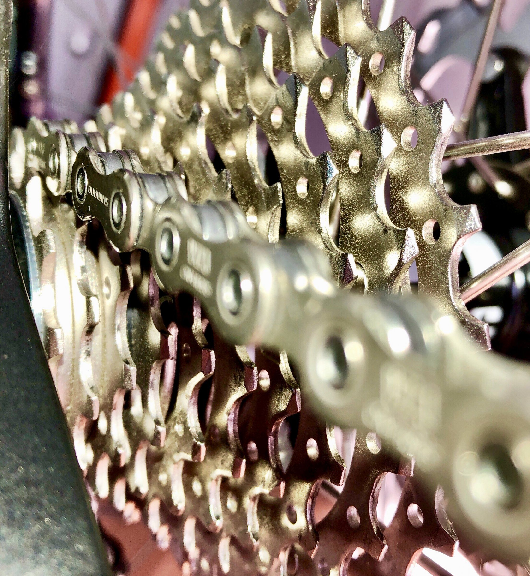

wenn die Kette und die Kassette nach 2000 Kilometern intensiver Nutzung noch so wie auf meinem Foto hier ausschaut und auch noch super leicht und Geräuschfrei läuft wurde alles richtig gemacht.
ich nehme ausschließlich
https://www.bike-components.de/de/innobike/105-High-Tech-Ketten-Fluid-p36314/
wichtig ist das wenn man eine neue Kette nimmt diese vorher gründlich und mehrfach mit dem "105er" spülen tut um die klebrige und schmierige "Werksschmierung" zu entfernen. Zwischen den Spülvorgänge die Kette gut und gründlich abwischen und zum Schluß 2-3Tage "trocknen" lassen und da mehrfach polieren mit sauberen Handtuch.
Danke, das kenne ich noch nicht und werde es wohl mal testen - hört sich ja gut an!
