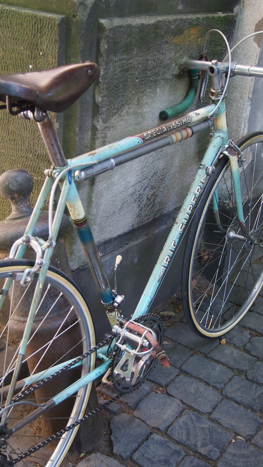

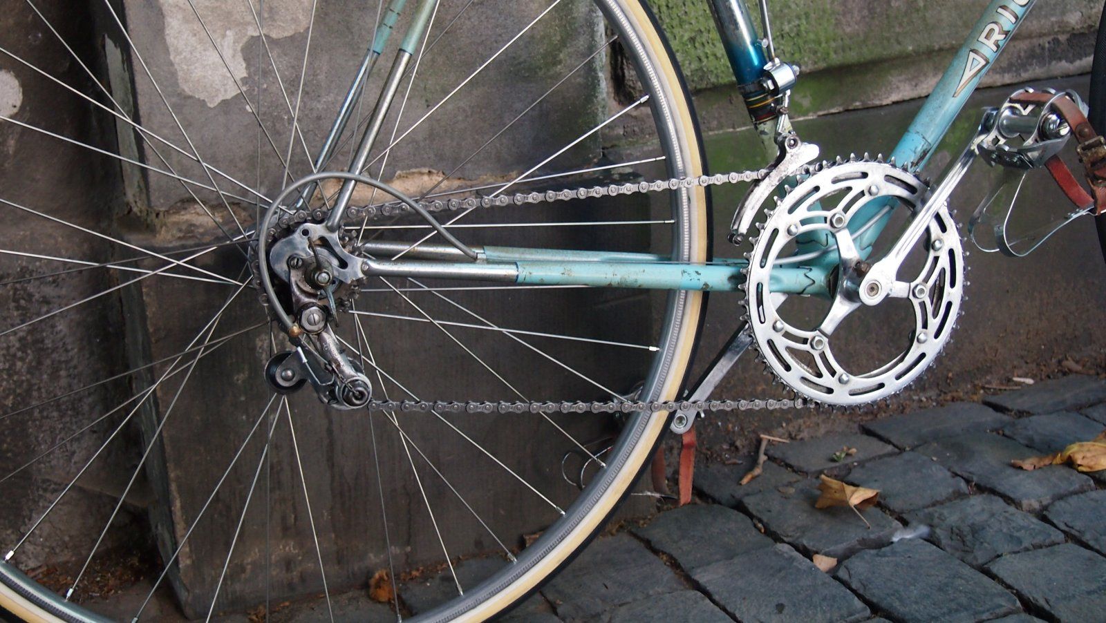

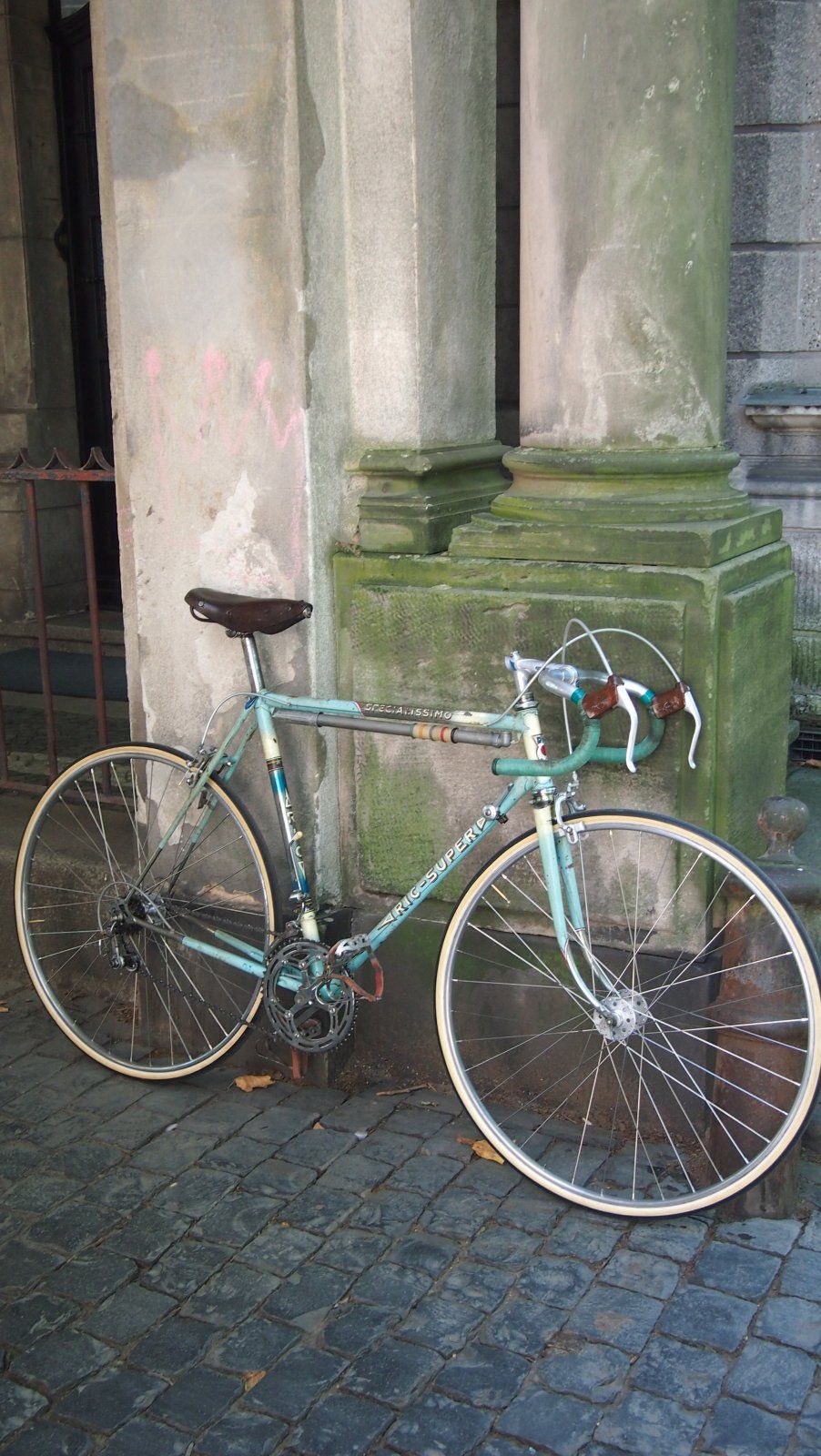

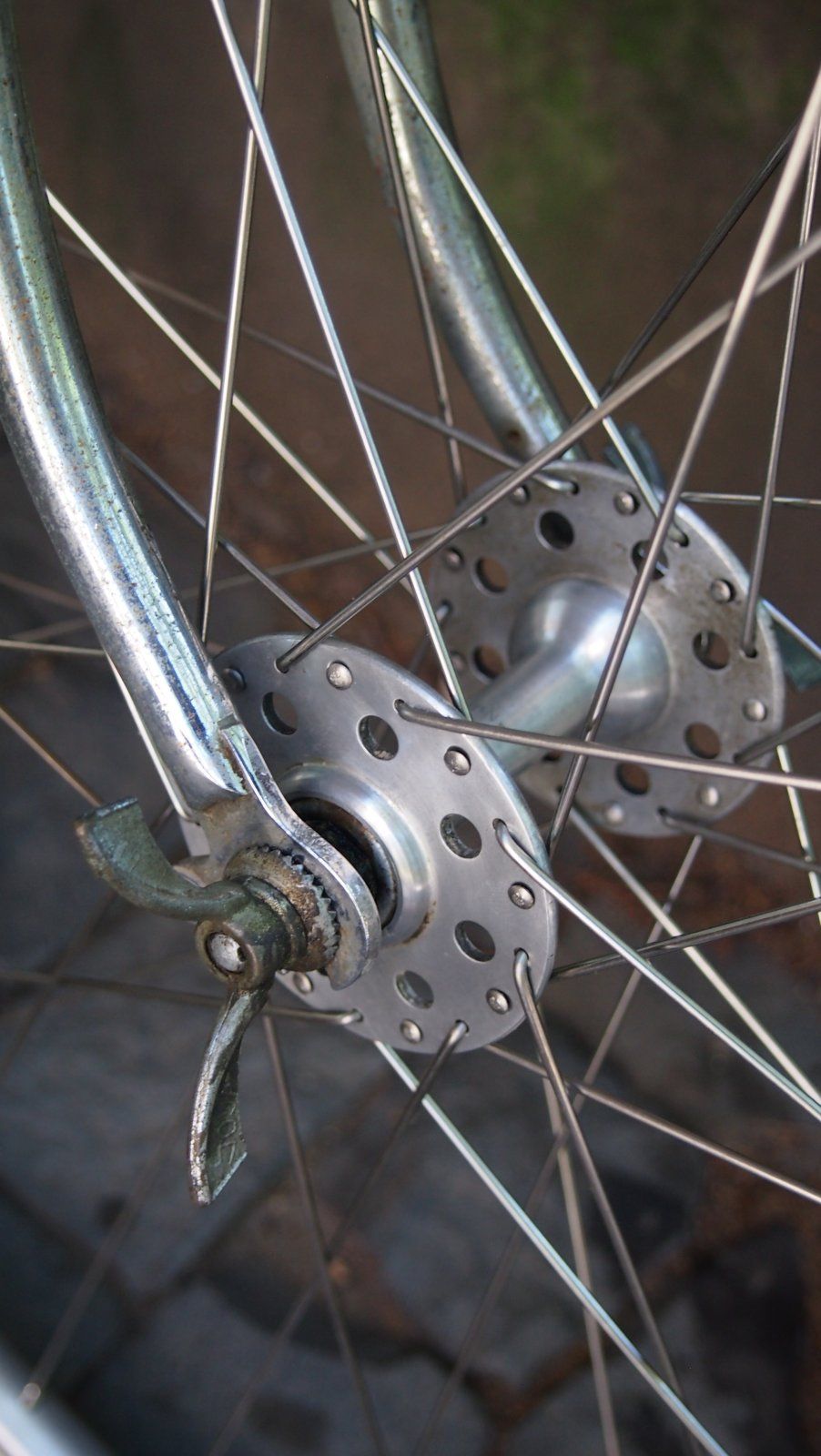

Der Quotendeutsche fehlt noch um das ganze Blingbling Feld mal mit was Erdnahem ;) aufzumischen :)

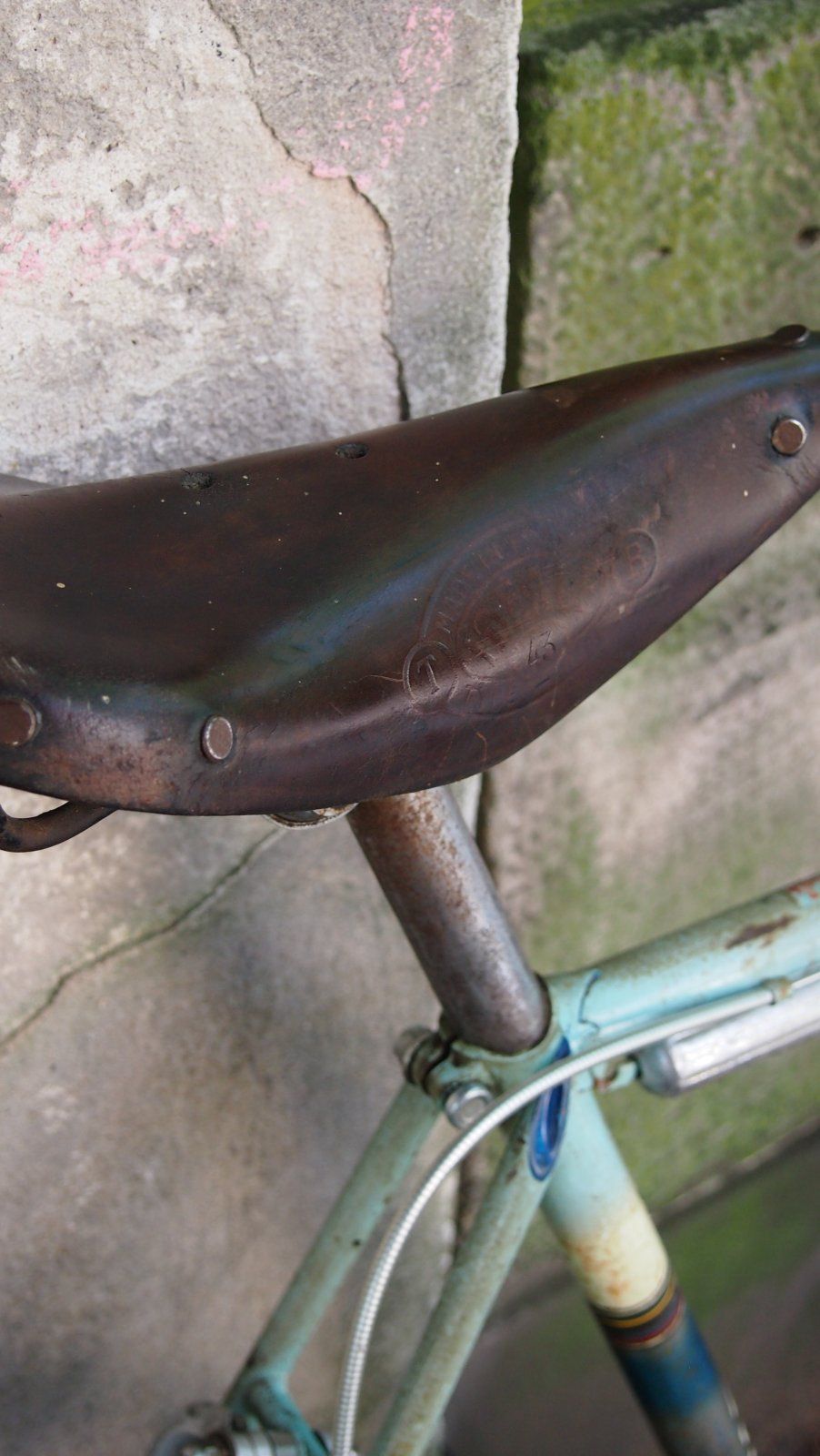

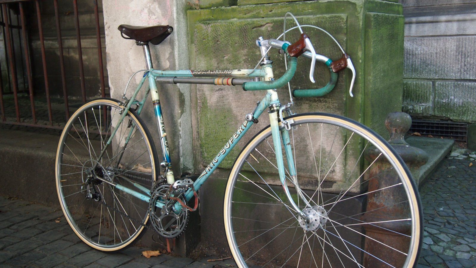

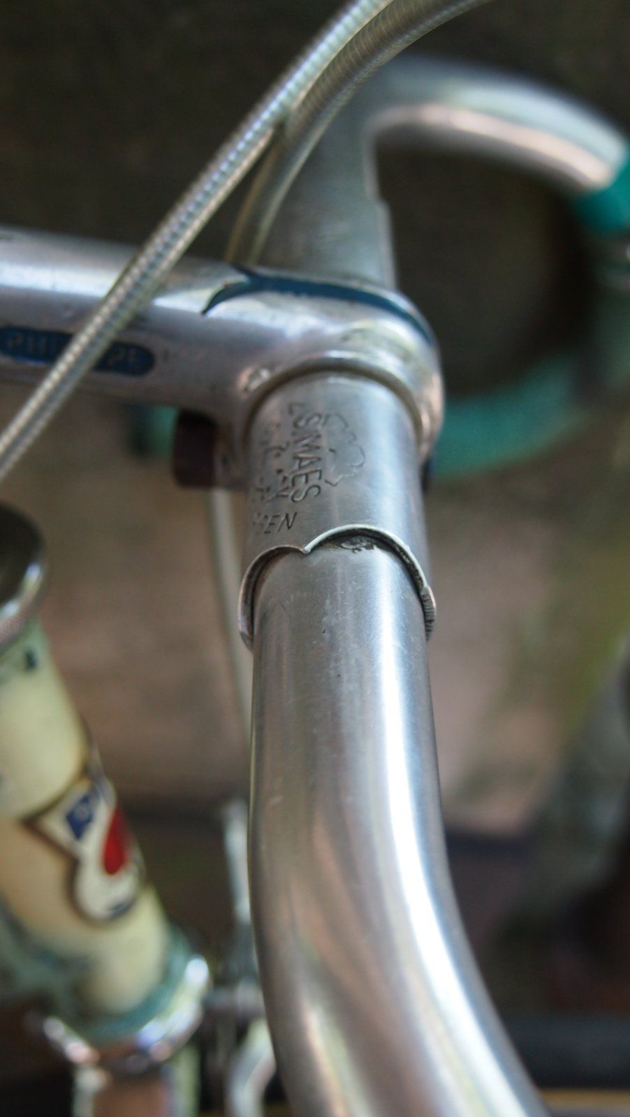

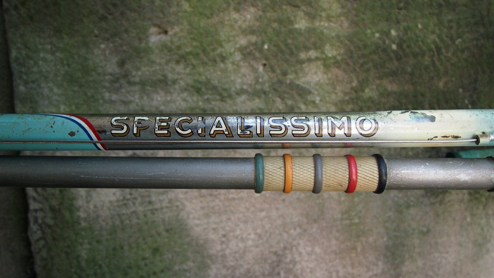

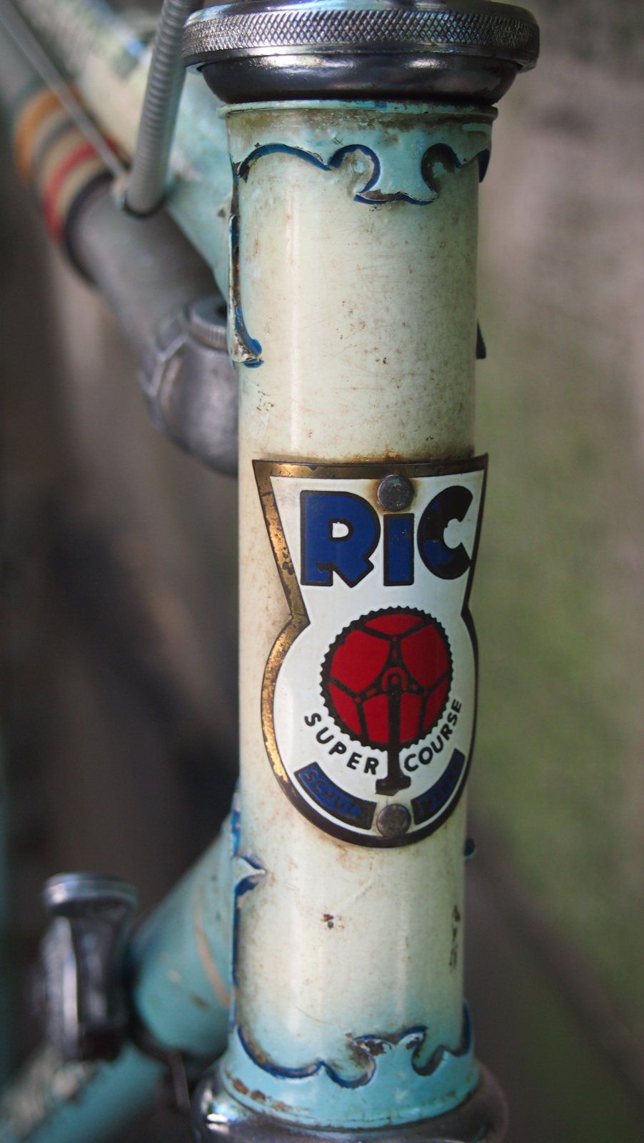

Rickert gelötetes Ric- Super * specialissimo * aus 1962 , ne frĂŒhe Kreation in ungewöhnlich anmutender Patina.
Das Rad fÀhrt sogar sehr gut wie ich finde; LRS ist neu eingespeicht; ausser der neuen tubulares habe ich möglichst drauf geachtet zeitgenössische Komponenten zu set uppen..
zur Historie: war ein ErbstĂŒck aus erster Hand was im dunklen trockenen Gemach die letzten etwa 30 Jahre konserviert wurde.
HĂ€ndlersticker eines Radladens aus Hannover ist noch fragmentartig zu erahnen; mudguards bluemels habe ich aus optischen GrĂŒnden entfernt; sonst alles original belassen. gereinigt neu aufgebaut : fehlende Teile ersetzt oder aus dem fundus ergĂ€nzt..

Kontextualitaet des "erdnahem", vielleicht erlaeutern! :idee:
Oder etwa gar dicht(erisch) - poetologisch verlaeutend, bodenstaendig? :D
Knuti, du geiler Hengst! Sonst immer die schnieksten Stuten am Start und jetzt so ne verlotterte Landpommeranze aus'm Pott? Was los, Alda?
unkunti, so ein stimmiger Aufbau đŸ—Łïž 🙊 🙈 :D .
ich musste das mal herrichten..finde es sauschick und mein faible fĂŒr so patinierte Zossen will auch befriedigt werden..ab und an mal ;)
das Ric hat Schneid..ich glaube es war tatsÀchlich der Schriftzug specialissimo der bei mir seinerzeit was getriggert hat ;)
Ah ja Specialissimo erdnah đŸ€Ł .

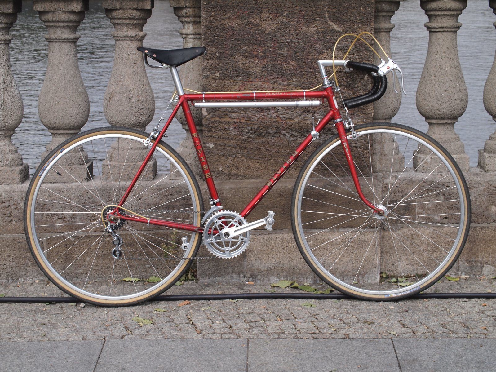

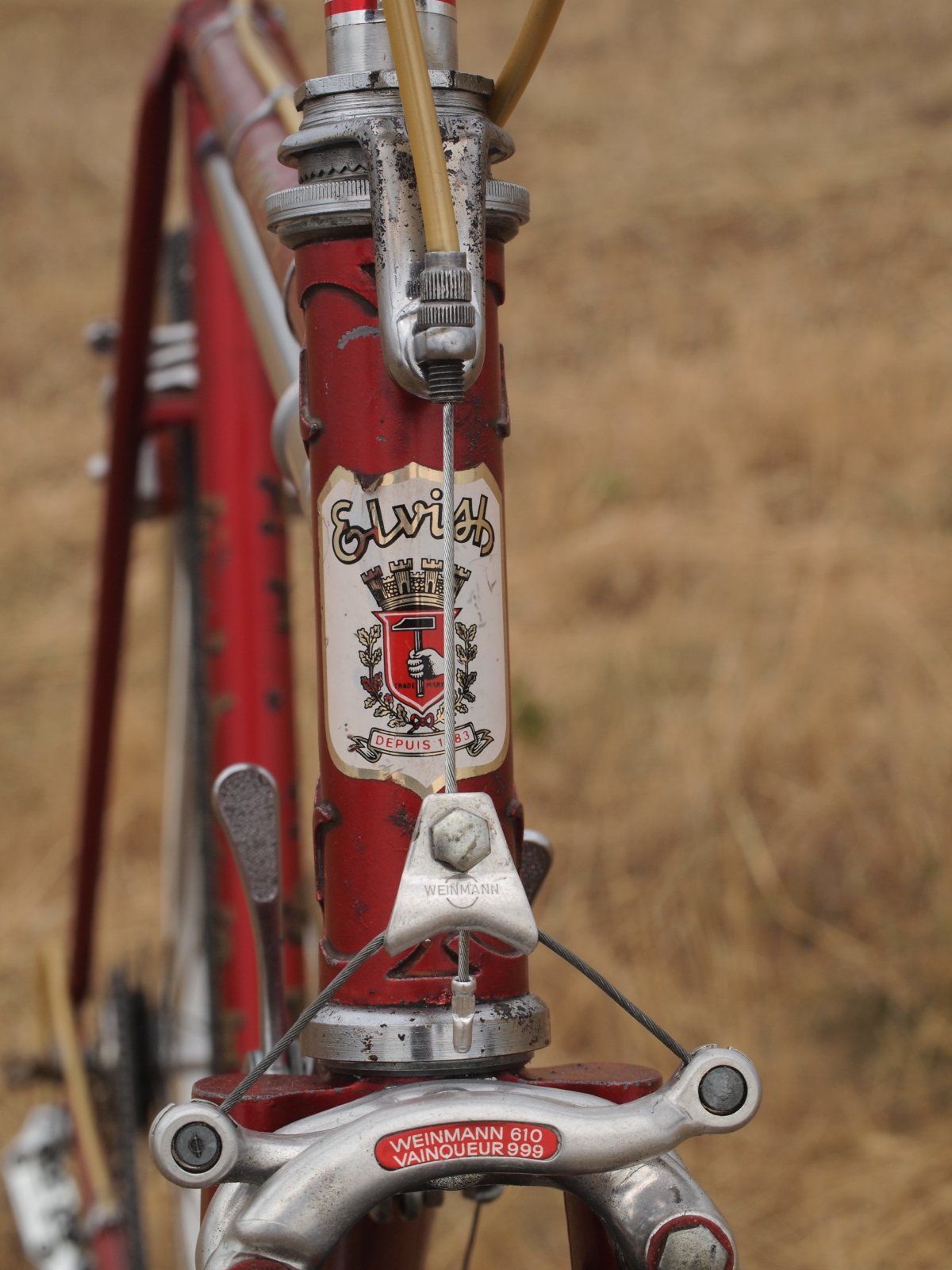

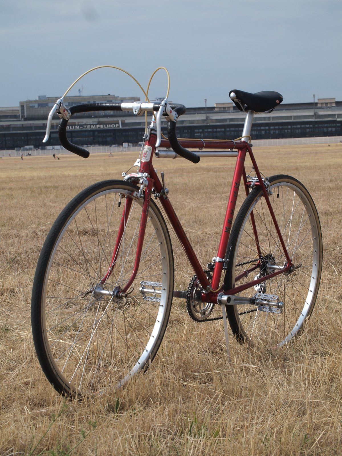

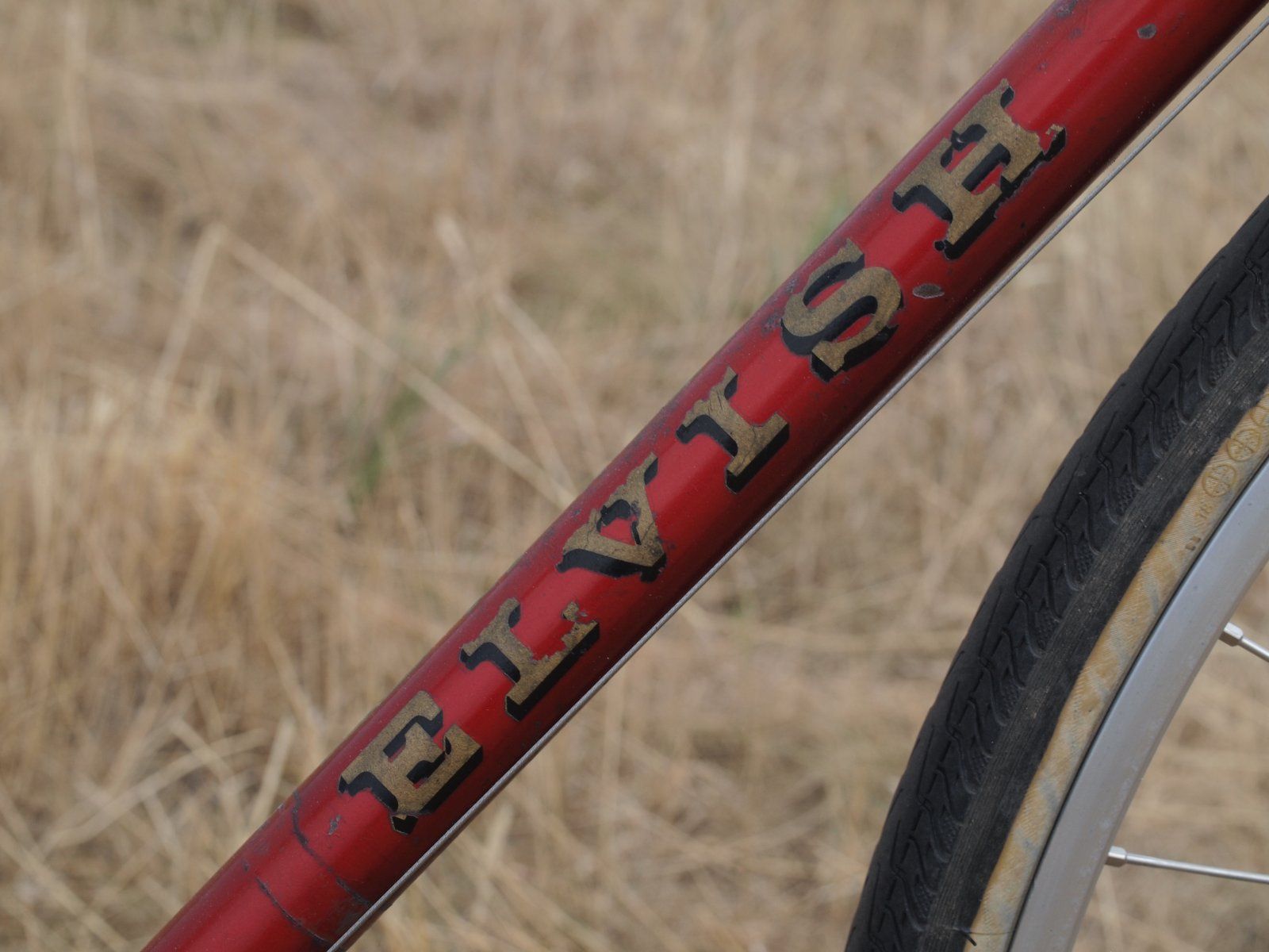

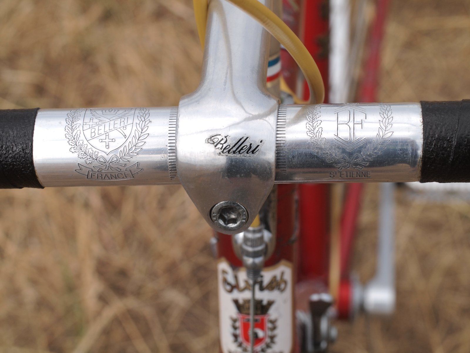

So, da mein "Brot- und Butter-Rad" (auch genannt "Elvish") heute fertig geworden ist, darf es hier auch gleich mitmachen. :D
Erworben nur als Rahmen (inkl. Steuersatz und Tretlager) erfolgte der Aufbau (und die zuvor notwendige Restaurierung der Anbauteile) in einer fĂŒr meine VerhĂ€ltnisse relativ kurzen Zeit (ca. 3,5 Monate).
Da es sich um einen Budget-Aufbau zur Nutzung im Alltag handelt, hatte ich zunÀchst auch Schutzbleche (aus Edelstahl von Berthoud) montiert. Der Durchlauf unter dem Bremssteg (mit der 32 mm Bereifung) war jedoch etwas sehr knapp, so dass diese heute Morgen wieder entfernt wurden.
So, genug der Worte, hier Teil 1 der Fotos:

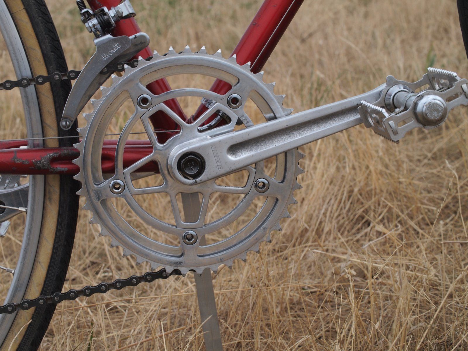

Weiter geht es mit Teil 2:
Anhang anzeigen 1126465Anhang anzeigen 1126466Anhang anzeigen 1126467Anhang anzeigen 1126468Anhang anzeigen 1126469Anhang anzeigen 1126470Anhang anzeigen 1126471Anhang anzeigen 1126472Anhang anzeigen 1126483Anhang anzeigen 1126484

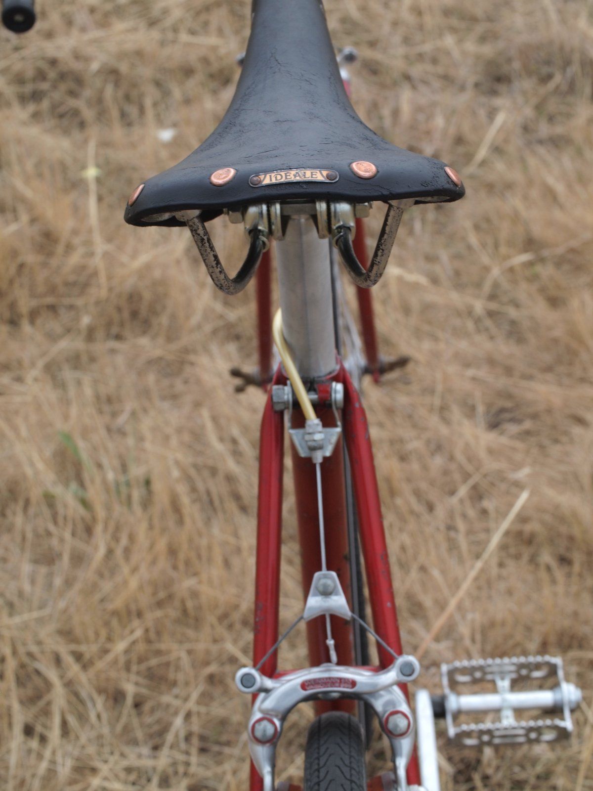

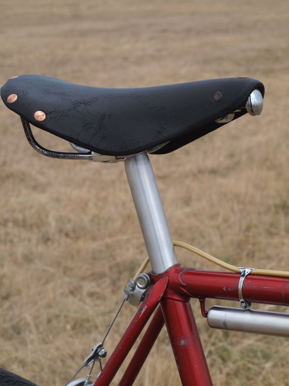

Die heutige Jungfernfahrt gefiel mir schon mal gut, nur der (sehr ausgehÀrtete) Ideale-Sattel war ziemlich hart. :rolleyes:
P.S. Die drei Löcher im TretlagergehĂ€use sind ĂŒbrigens selbst gebohrt. :D
Den Sattel ĂŒber Nacht in Salatöl einlegen, danach abwischen und ein paar Tage auf Zeitungspapier ...
Ich hatte den Sattel (bereits vor einiger Zeit) intensiv mit Rinderklauenöl behandelt (ein Tipp aus Frankreich), was das Leder dann zwar wieder weicher machte, aber zum einen riecht das Zeug nicht sehr angenehm und zum anderen wird das Öl auch wieder abgegeben (z.B. an Hosenstoff, welcher dann schwarz-braun-fettig ist).
Darum hatte ich den Sattel ein paar Tage (zum Trocknen und AusdĂŒnsten) in die Sonne gelegt, was ihn jedoch wieder steinhart machte.
Dann habe ich (nur von unten) nochmals nach geölt und nun ist er immer noch ziemlich hart und verfÀrbt zudem die Hose (mit welcher man drauf sitzt) sehr stark.
Ist leider etwas suboptimal. đŸ€Ș

Ggf das Fett einwirken mit einem alten Nudelholz. Kein Witz. Wenn Fett nur aufgetragen wird, zieht es nicht durch. Auch Öl sollte so eingearbeitet werden...

Der Sattel muß nicht weich werden, sondern der Pudding-Arsch hart. Bei KernledersĂ€tteln trĂ€gt die Satteldecke zur StabilitĂ€t bei. Wird die weich graben sich Sattel & Hose nur immer tiefer in die Kimme und scheuern da rum. Dann hilft auch kein nachspannen. Auch drĂŒckt sich das hintere Formteil aus Blech dann gerne durch das Leder und man hat dann eine Kante die wirklich unangenehm wird. Öl oder Fett bekommt das Leder zu seiner Pflege und nicht zur Schonung des Fahrers, damit das Leder nicht brĂŒchig wird.
Eine Carbonschale wird ja auch nicht weich gefettet, geklopft o.Ă€.
Ich fahre gerne so harte SĂ€ttel und weiß wovon ich schreibe.
Der Hintern muß sich halt erst einmal an den Sattel gewöhen. So wie man beim Graben auch erst einmal Blasen an den Pfoten bekommt und spĂ€ter halt nicht mehr.
NatĂŒrlich weder so lange fahen bis man an den Backen Blasen hat, noch so lange daß man auch nur wund wird..... da braucht es etwas Geduld, Traning und auch Fett / Öl in Form von Hautpflege.

Das ist schließlich nicht mein erster (oder einziger) Kernledersattel, ich fahre quasi nur noch solche.
So verwöhnt ist mein Sitzfleisch also nicht.
Allerdings war bei keinem aller bislang gefahrenen SÀttel das Leder so vertrocknet und ausgehÀrtet wie bei diesem.
Da gibt (trotz meines ordentlichen Gewichtes) einfach nichts nach (im Gegensatz zu meinen anderen SĂ€tteln von Ideale oder Brooks).
So stelle ich mir das Fahren auf einem (blanken) Carbonsattel vor. ;)
Was mich an dem Sattel allerdings mehr stört (als dessen HĂ€rte) ist das weiterhin absorbierende Öl, welches selbst auf einer sehr dunklen, anthrazit-farbenen Hose noch als hĂ€sslicher Fleck sichtbar wird. :(

Der von mir hochgeschĂ€tzte Paolo von Bicilettea Dannata packt olle SĂ€ttel in Nivea-Creme und Frischhaltefolie fĂŒr Gott weiss wie lang, naja Dannata eben
