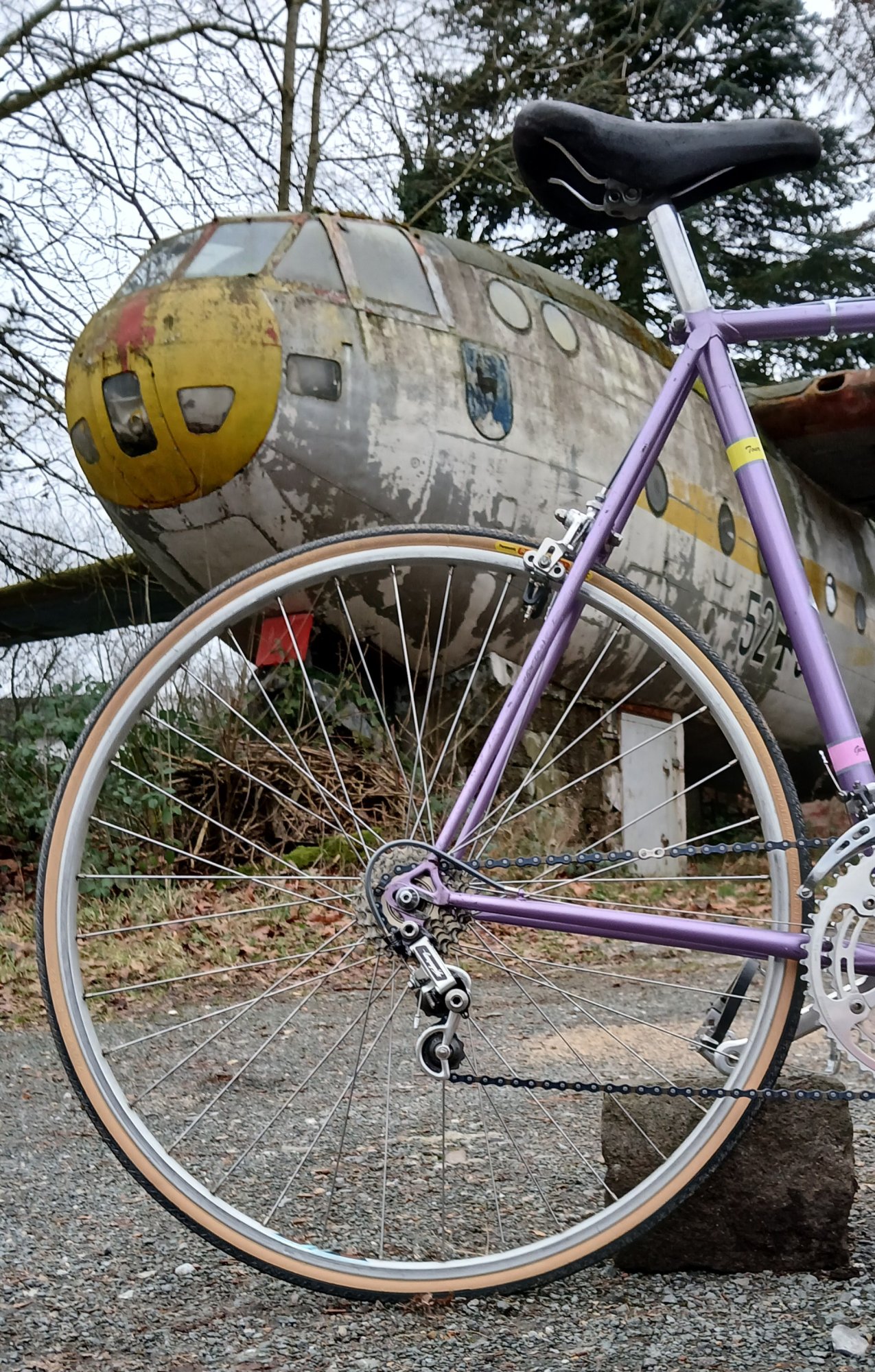

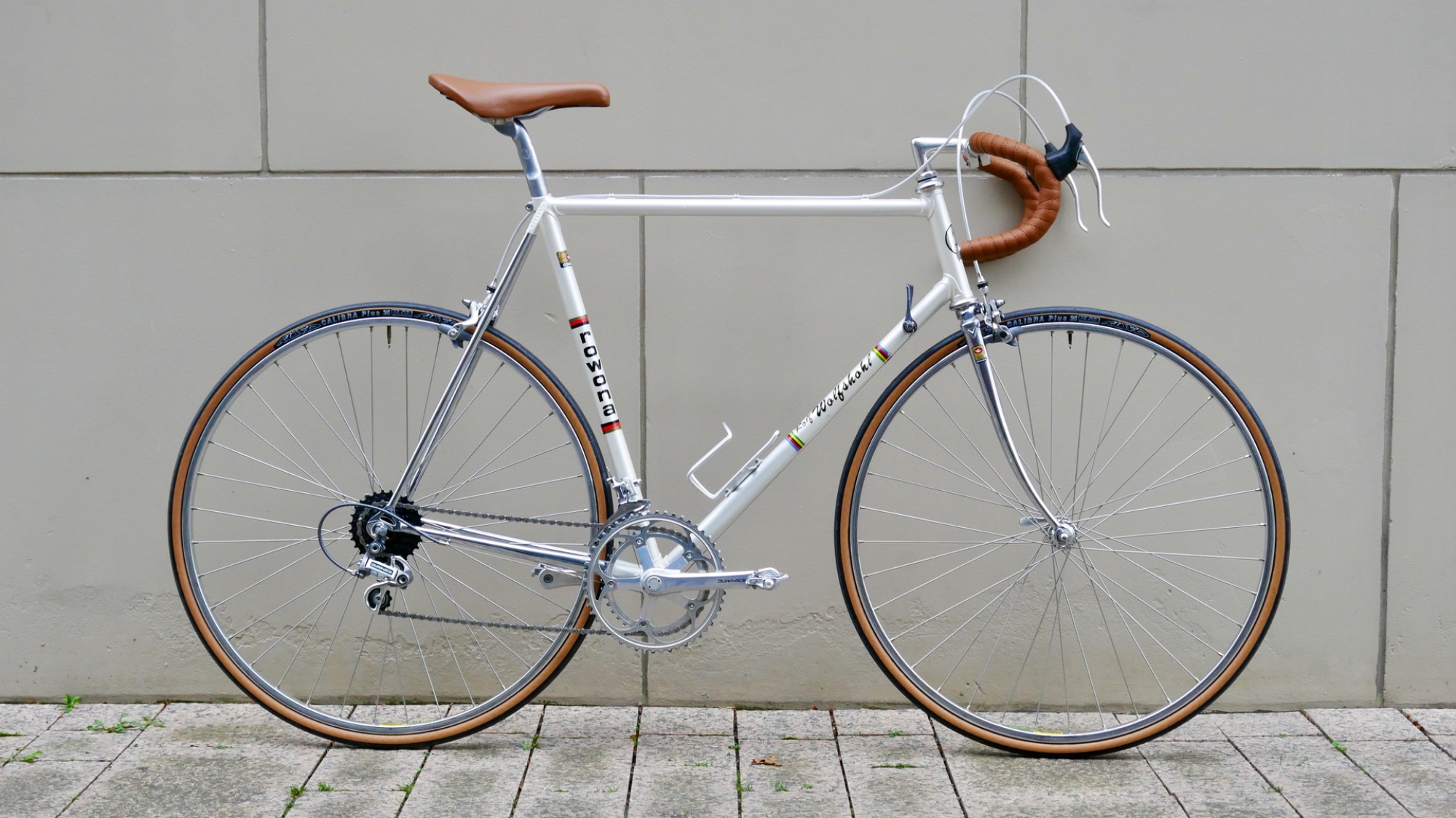

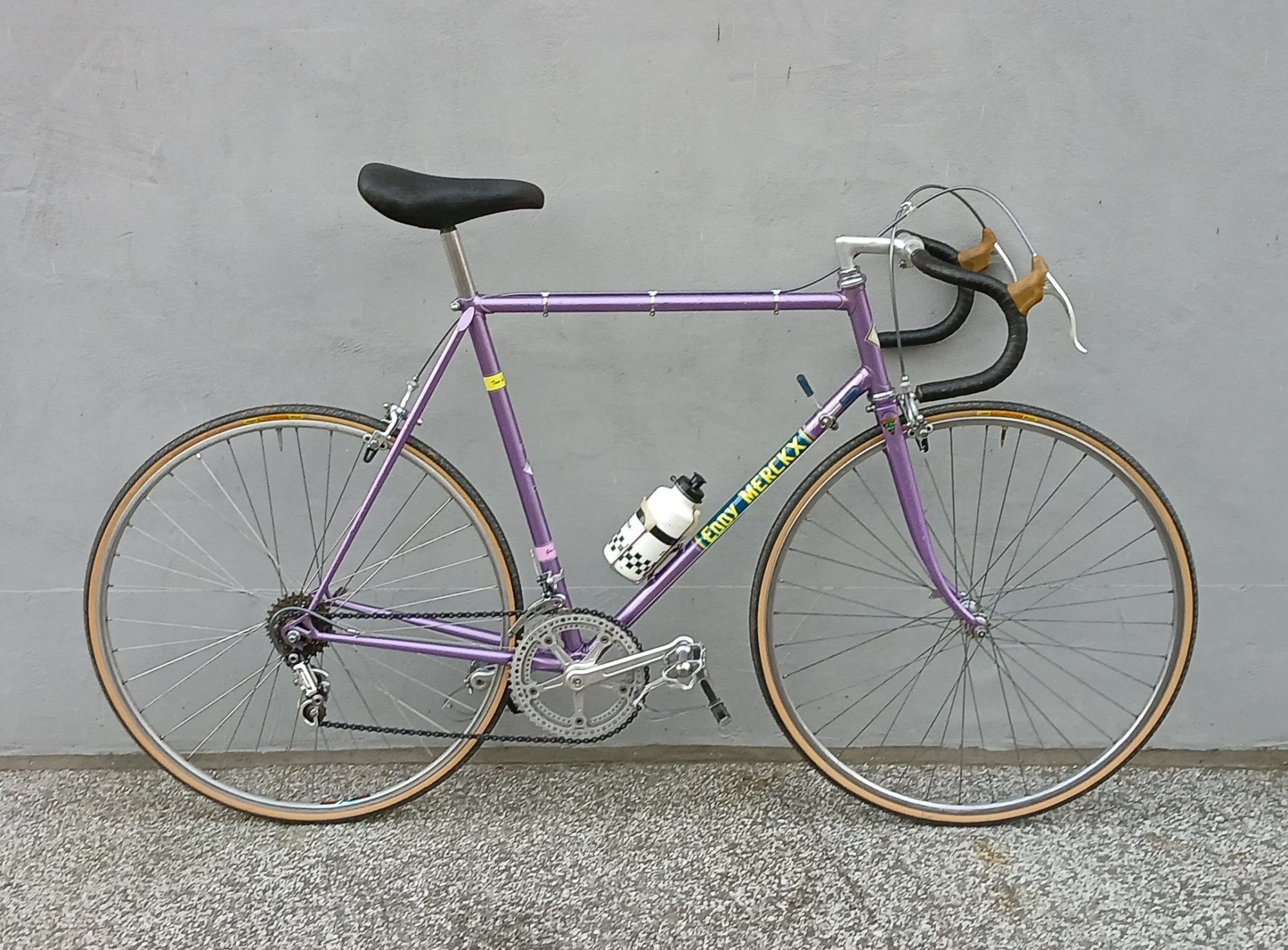

Guten Morgen,

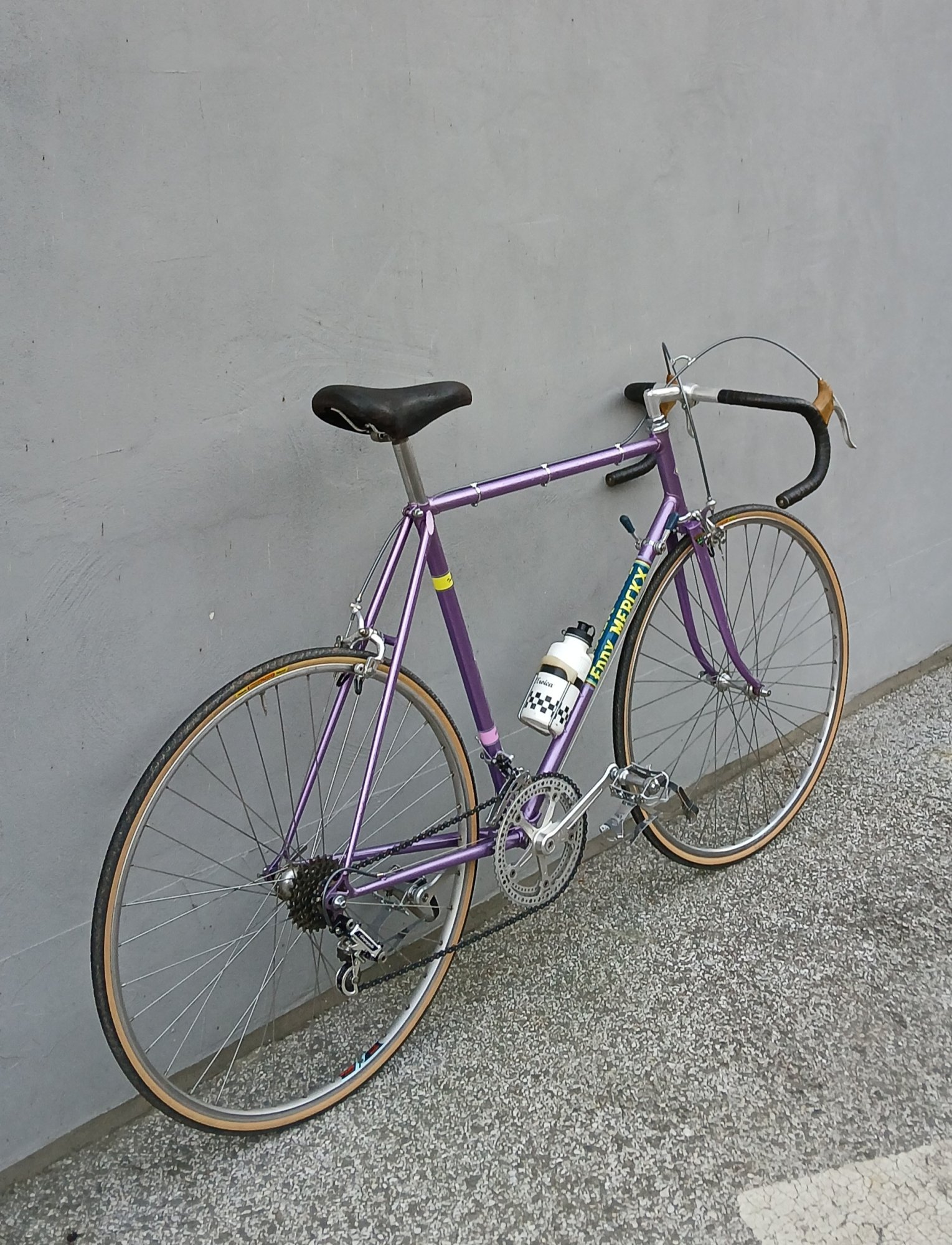

ARE YOU READY FOR EDDY? 🇧🇪

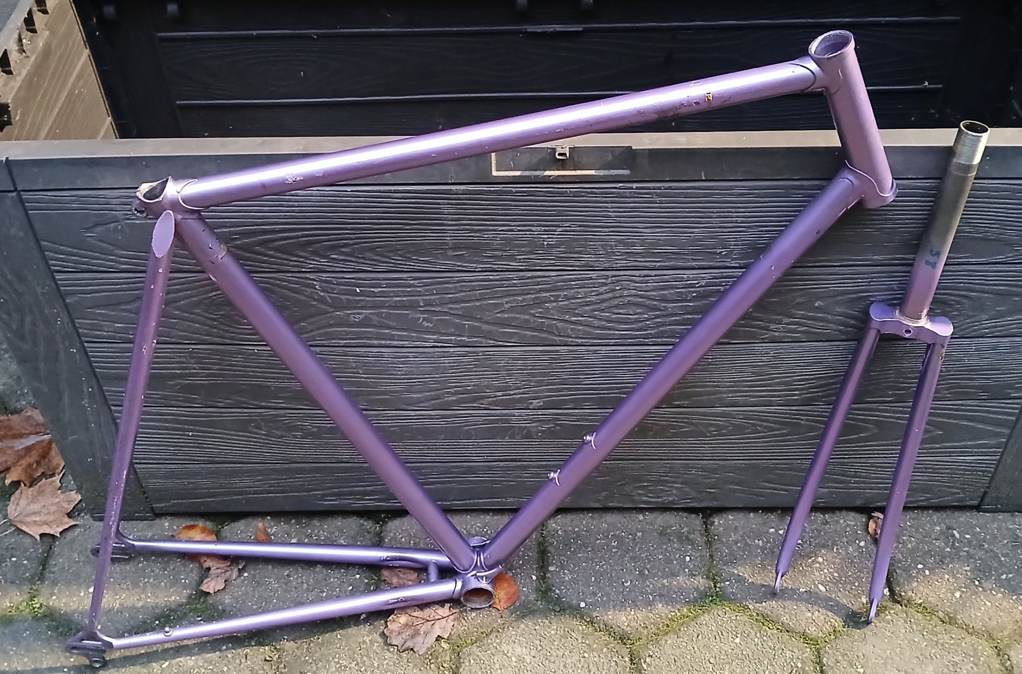

Ich habe den Rahmen hier aus dem Forum von einem lieben Kollegen, und als ich auf den Angebotsfotos die Farbe sah, war ich schockverliebt. So kam der Rahmen zu mir:
Der entsprechende Decals-Satz war auch dabei, Campa lag bereits recht vollständig, und wenn auch nicht gruppenrein, so doch zumindest aus der gleichen Dekade, hier in einem Karton bereit, und so hab ich mich dann im Winter an den Aufbau gemacht.

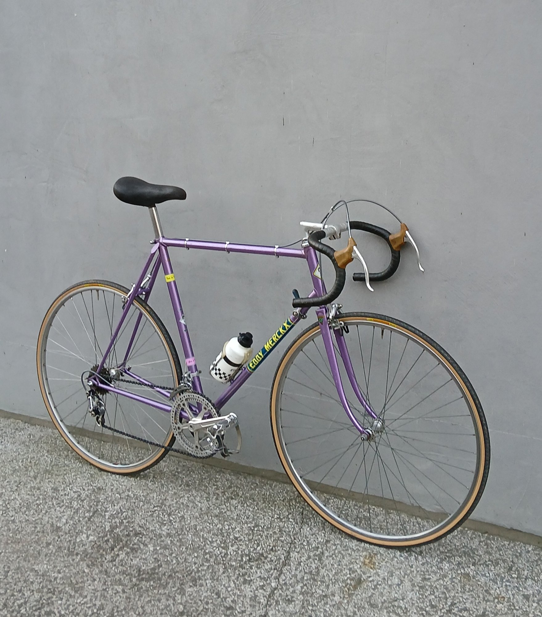

Und los gehts mit meinem KESSELS EDDY MERCKX 🇧🇪
Und weiter in Teil 2 💜
Teil 3 KESSELS EDDY MERCKX 🇧🇪
Die Bremsbeläge sind auch nicht original, bremsen aber top.
Kessels-typisch wohl die Beschriftung des Innenlagergehäuses:
Ich schau immer mal nach einem schönen Clincher-LRS mit Campa-Naben, und vielleicht wechsel ich auch Lenker / Vorbau mal gegen etwas Italienisches. Aber dem Fahrspaß tut es schon jetzt keinen Abbruch, und das ist das worum es mir geht.
Unvergesslich ist auch die erste kurze Ausfahrt mit dem Rad am Neujahrstag 💜:
Ich hoffe, das Rad hat euch ein bisschen gefallen.
Einen schönen Start in den Frühling und ein schönes Wochenende,
viele Grüße,
markus.

@Fadenfischfan Markus
Da hast du ja mal wieder ein tolles Rennrad aufgebaut. Auch bei dem Merchx Aufbau bist du deiner persönlichen Linie wieder treu geblieben. Klasse :daumen:
Gefällt mir richtig gut.
Und die art der Vorstellung deiner Räder beim KdM ist sowieso für mich immer ein Highlight :daumen:

Guten Morgen,

Guten Morgen,

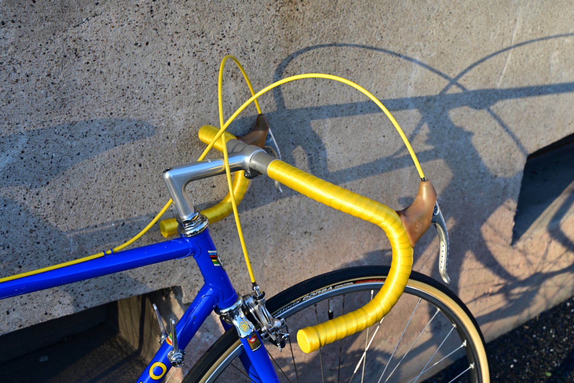

Hallo in die Runde,

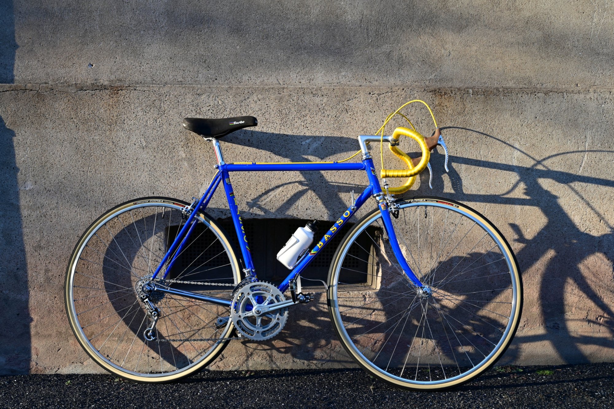

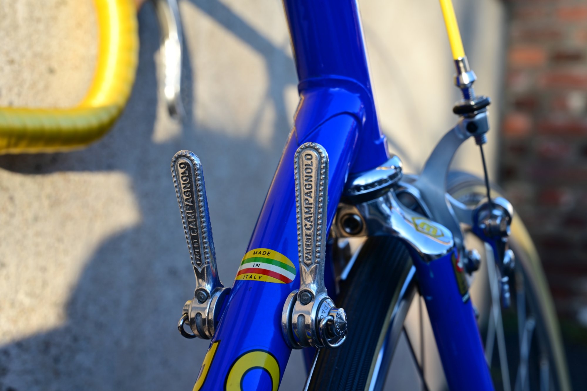

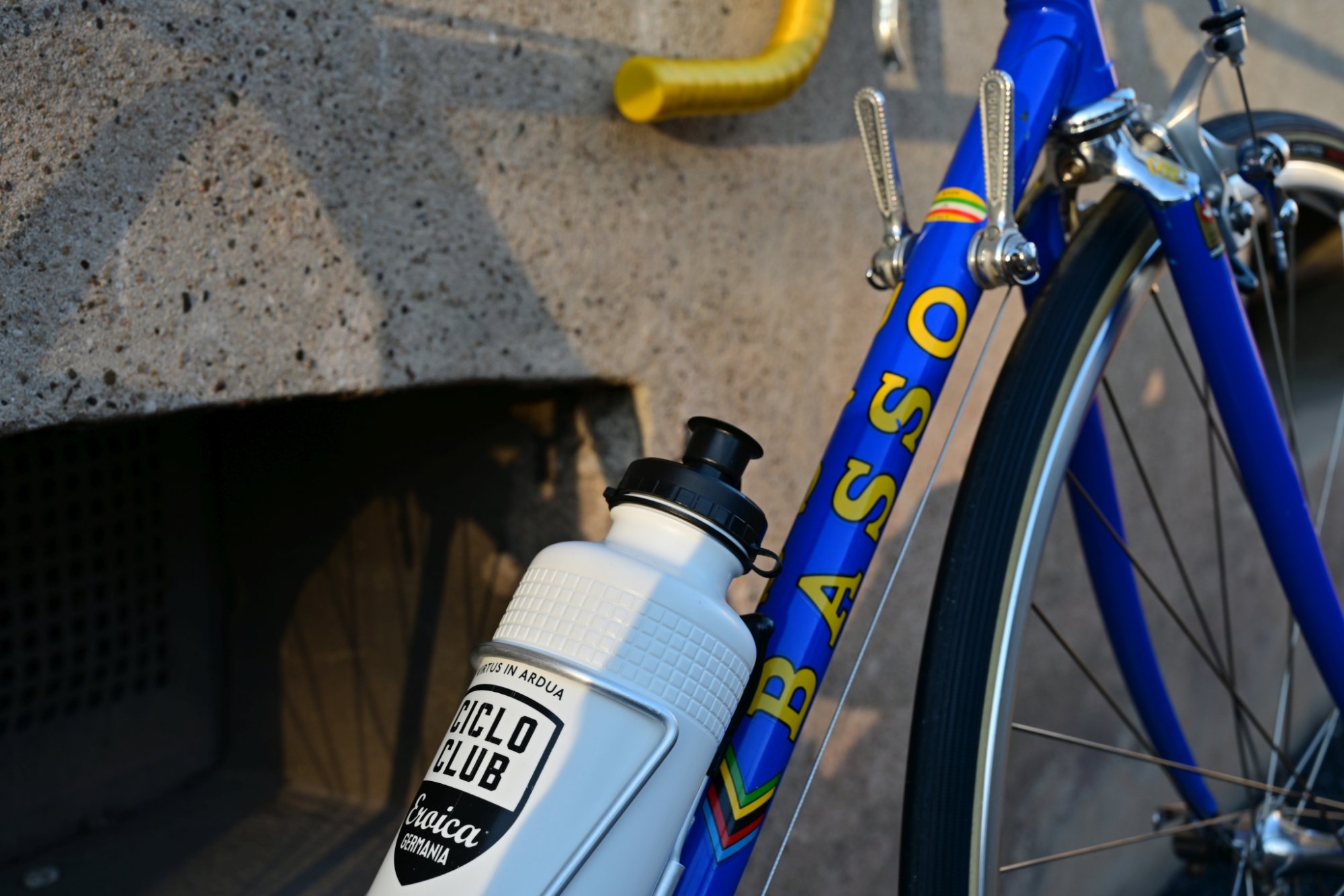

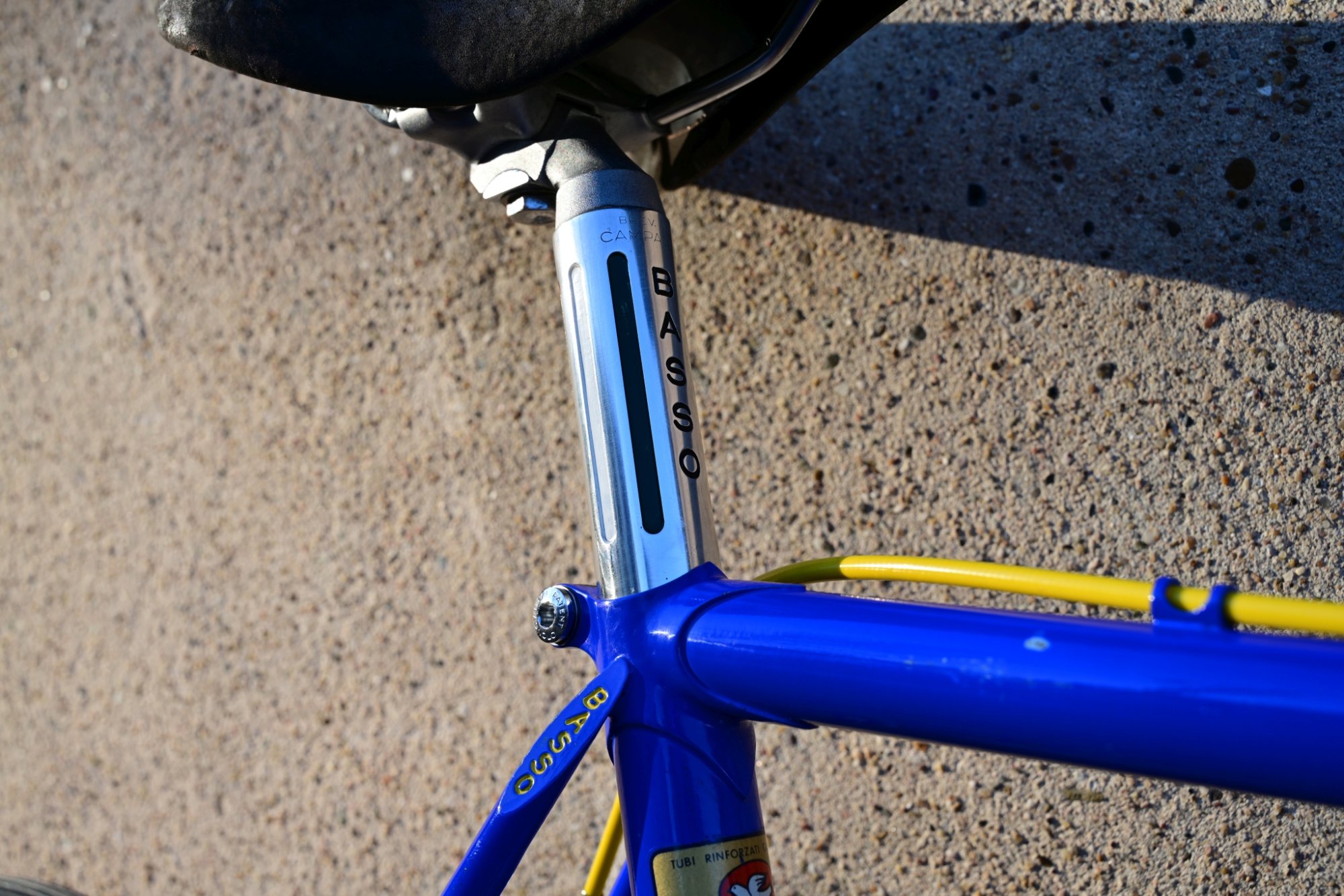

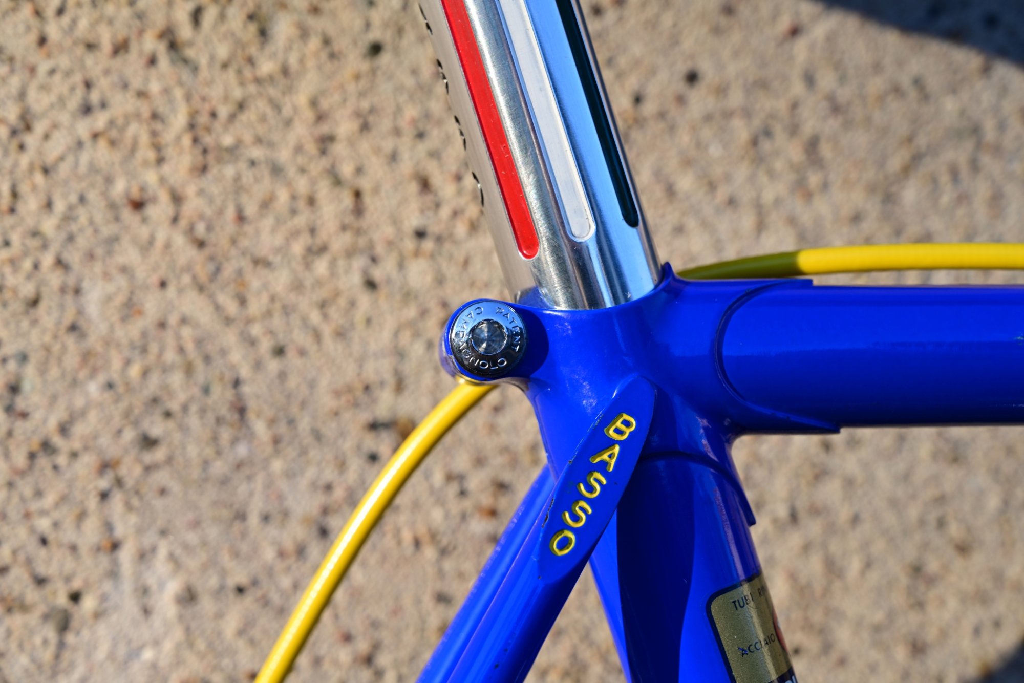

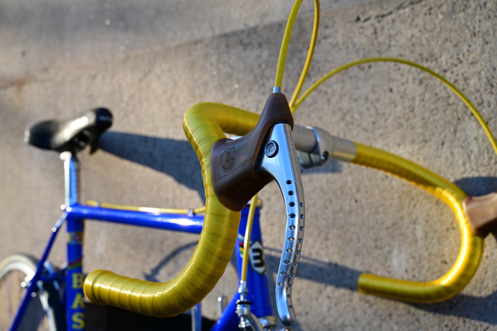

einige werden sich erinnern das ich vor kurzem in "Mal eben schnell ne kleine Bastelfrage" mich über gelbe Bowdenzughüllen informiert habe. Dabei wollte ich wissen ob es die Anfang der 80er Jahre schon gab. Die Antwort folgte prompt. Ja die gab es schon. Super das freut mich sehr. Nun konnte ich mein altuelles Projekt beenden. Wofür ich die gelben Bowdenzughüllen benötigt habe seht ihr hier.

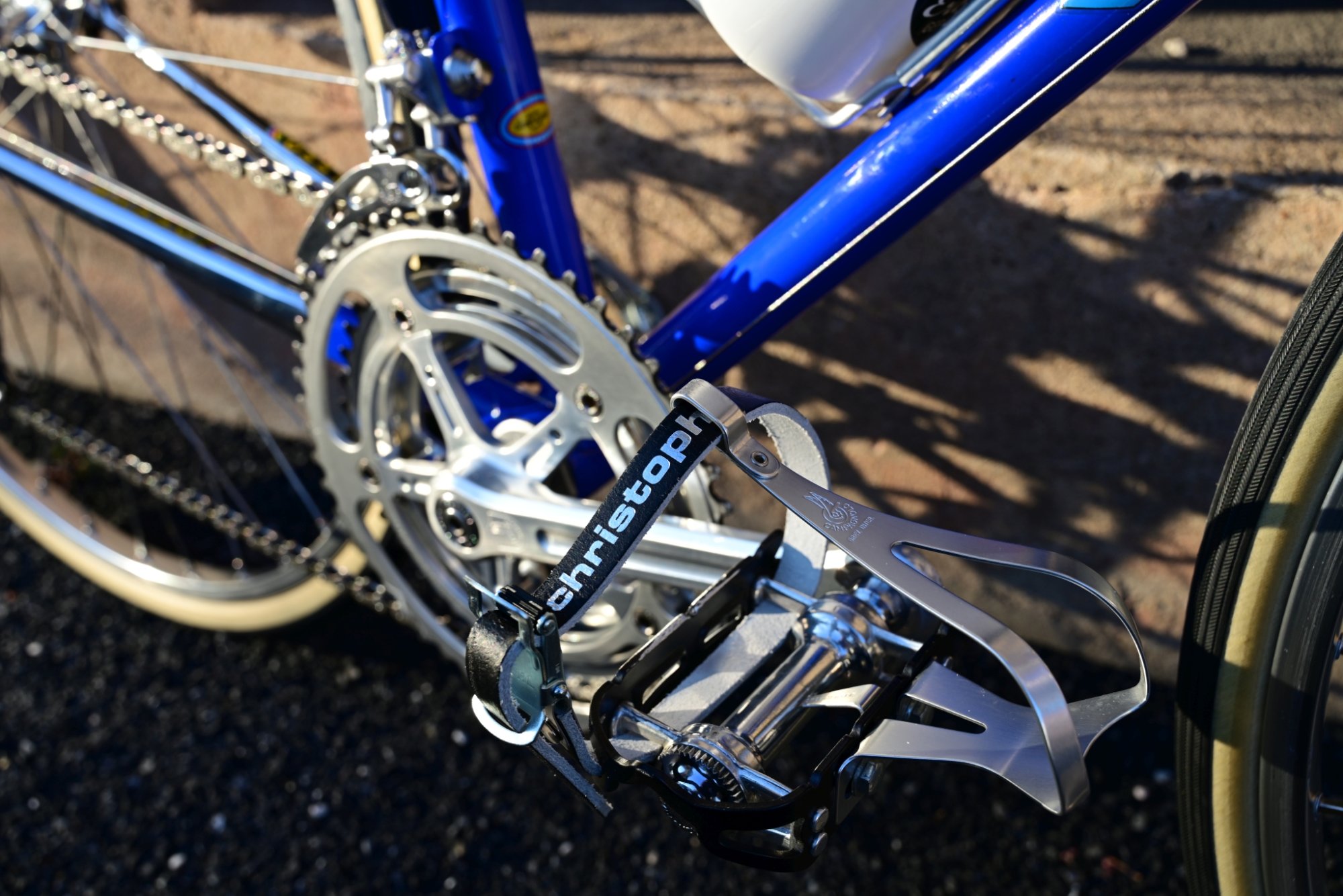

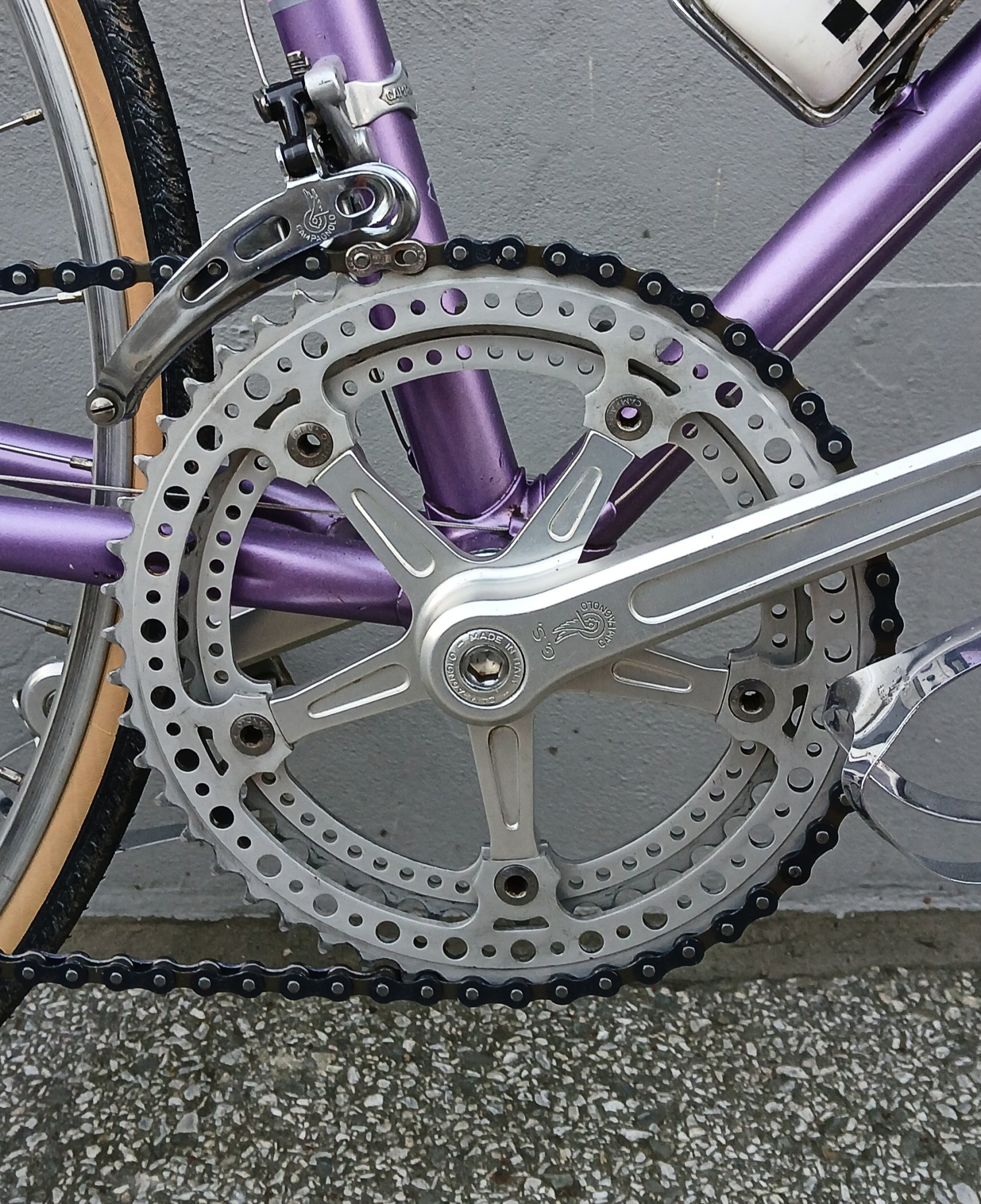

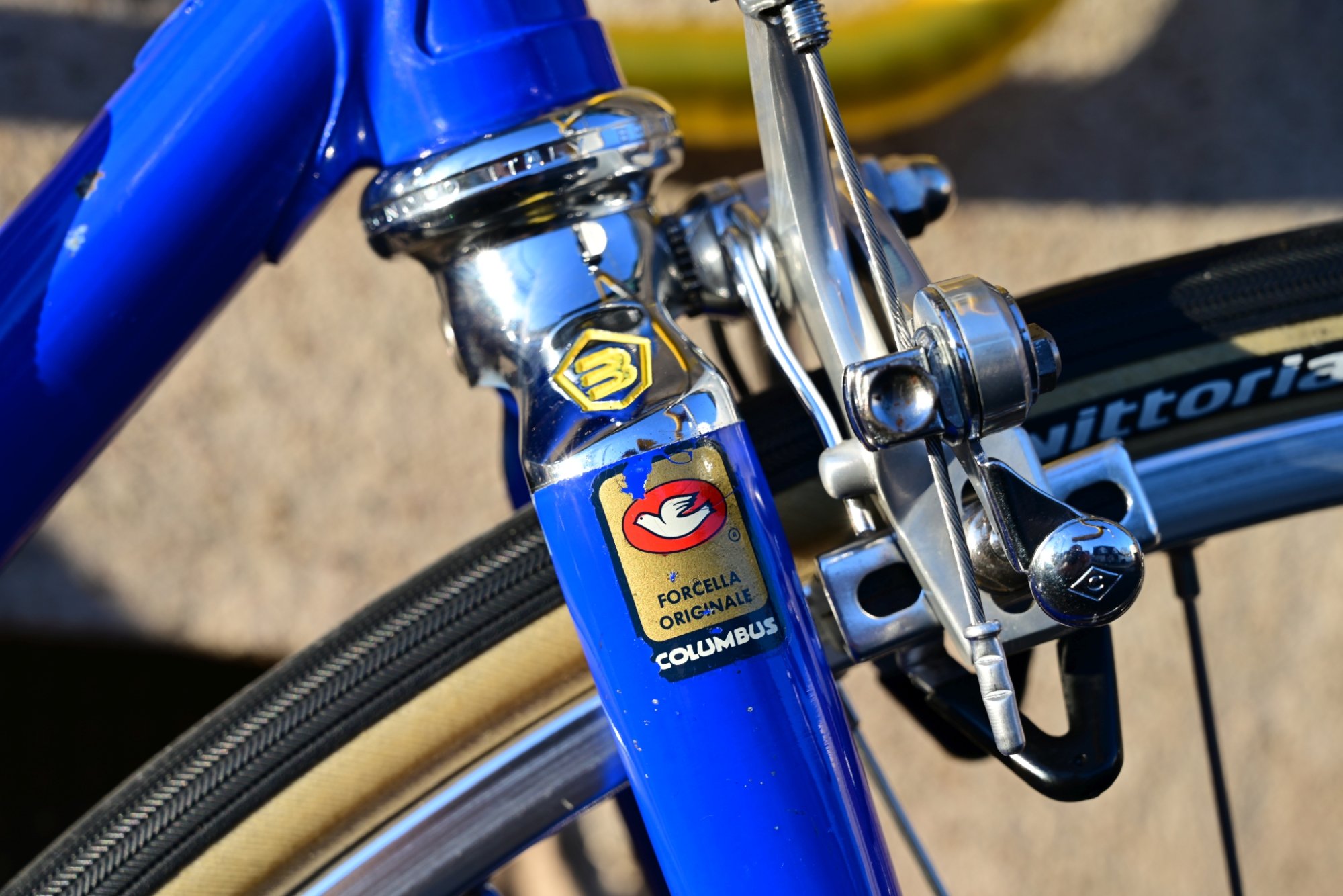

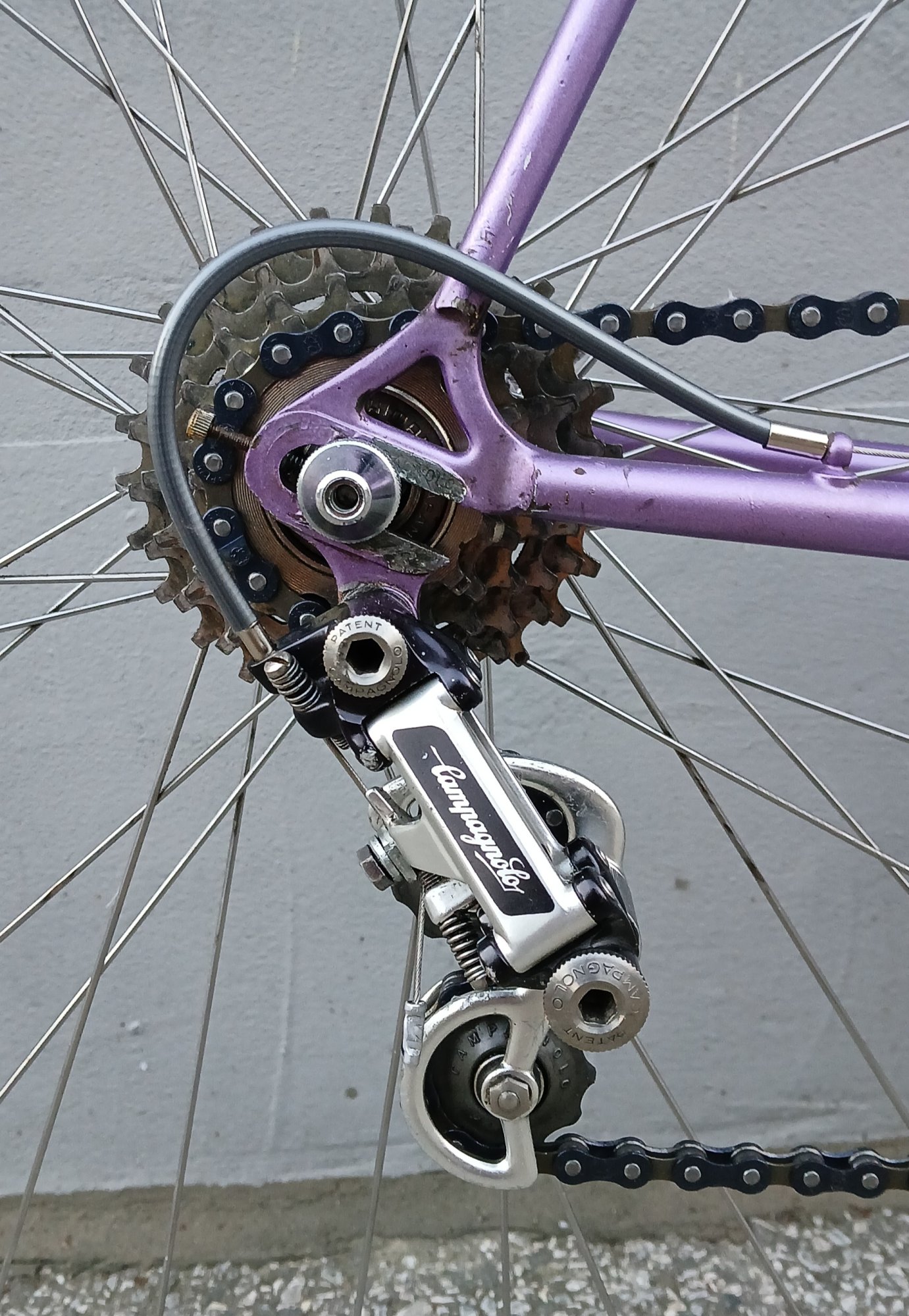

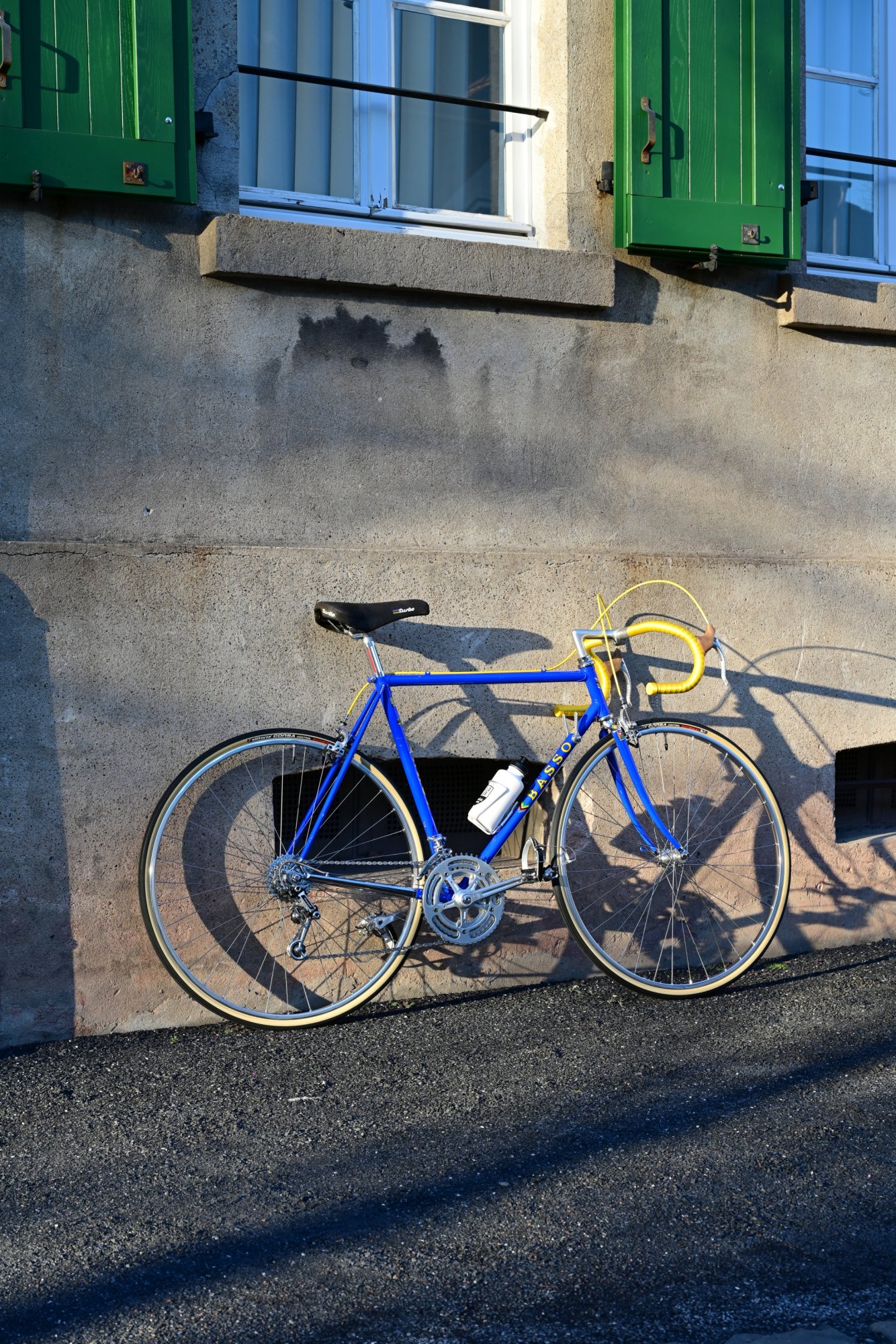

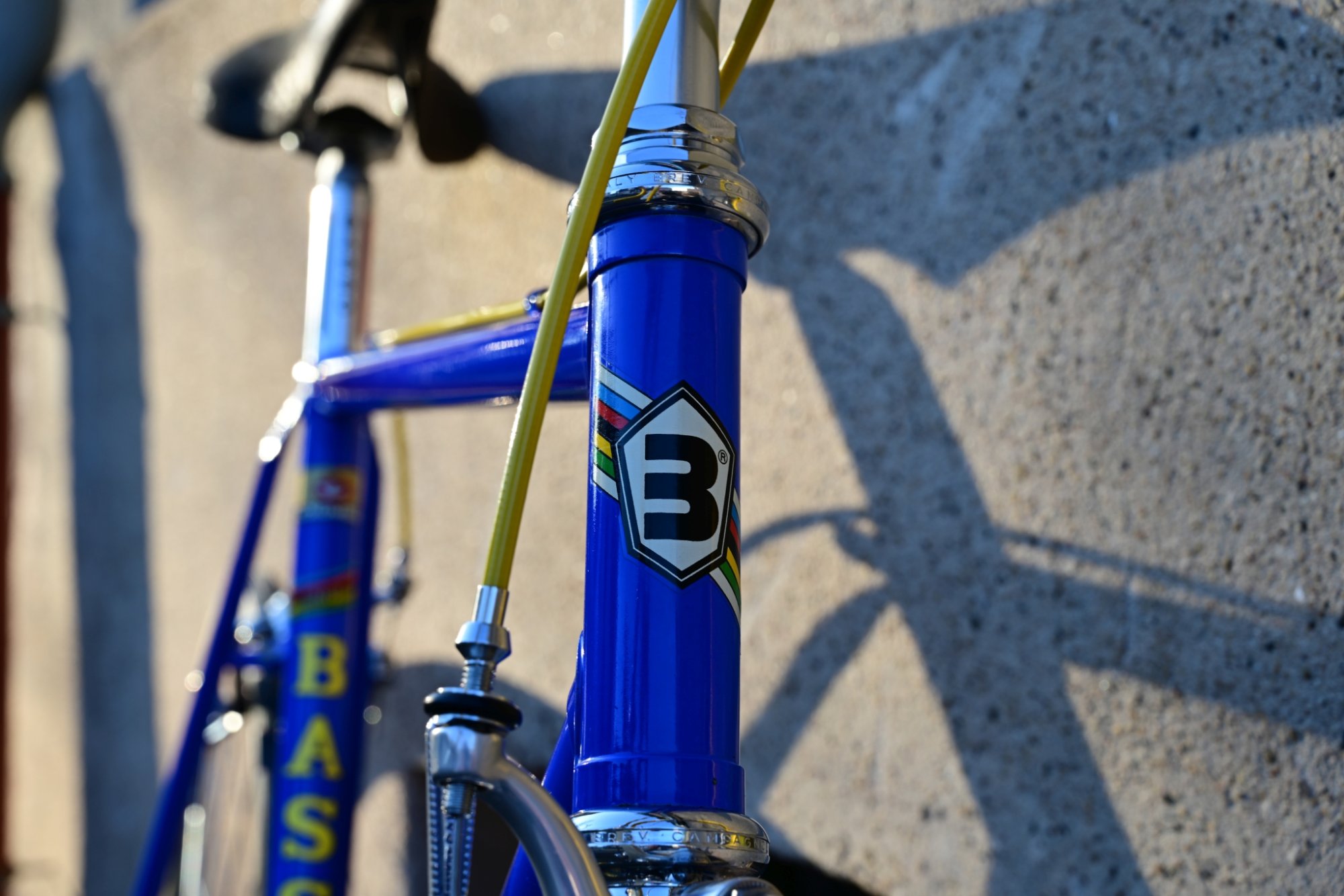

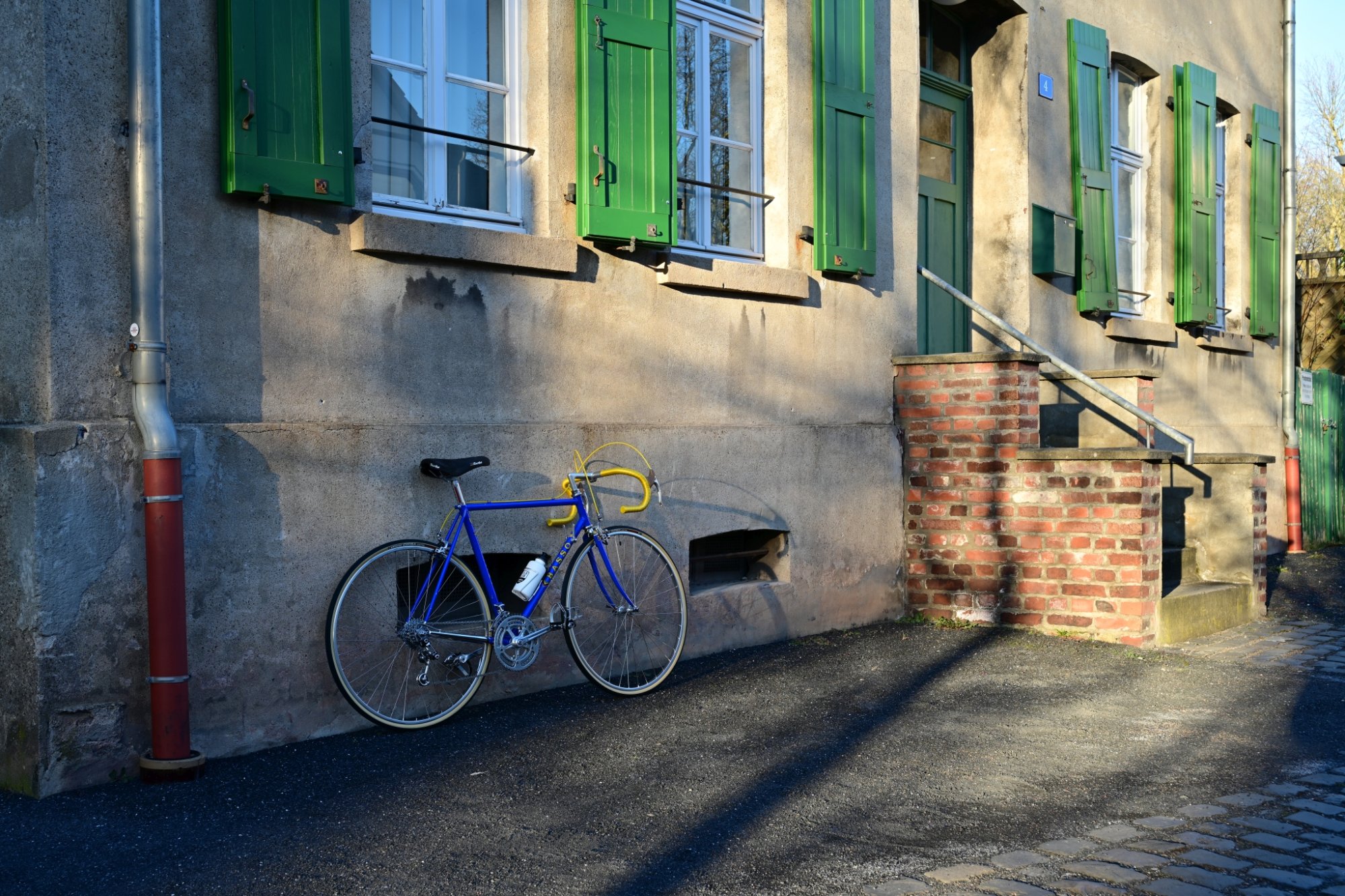

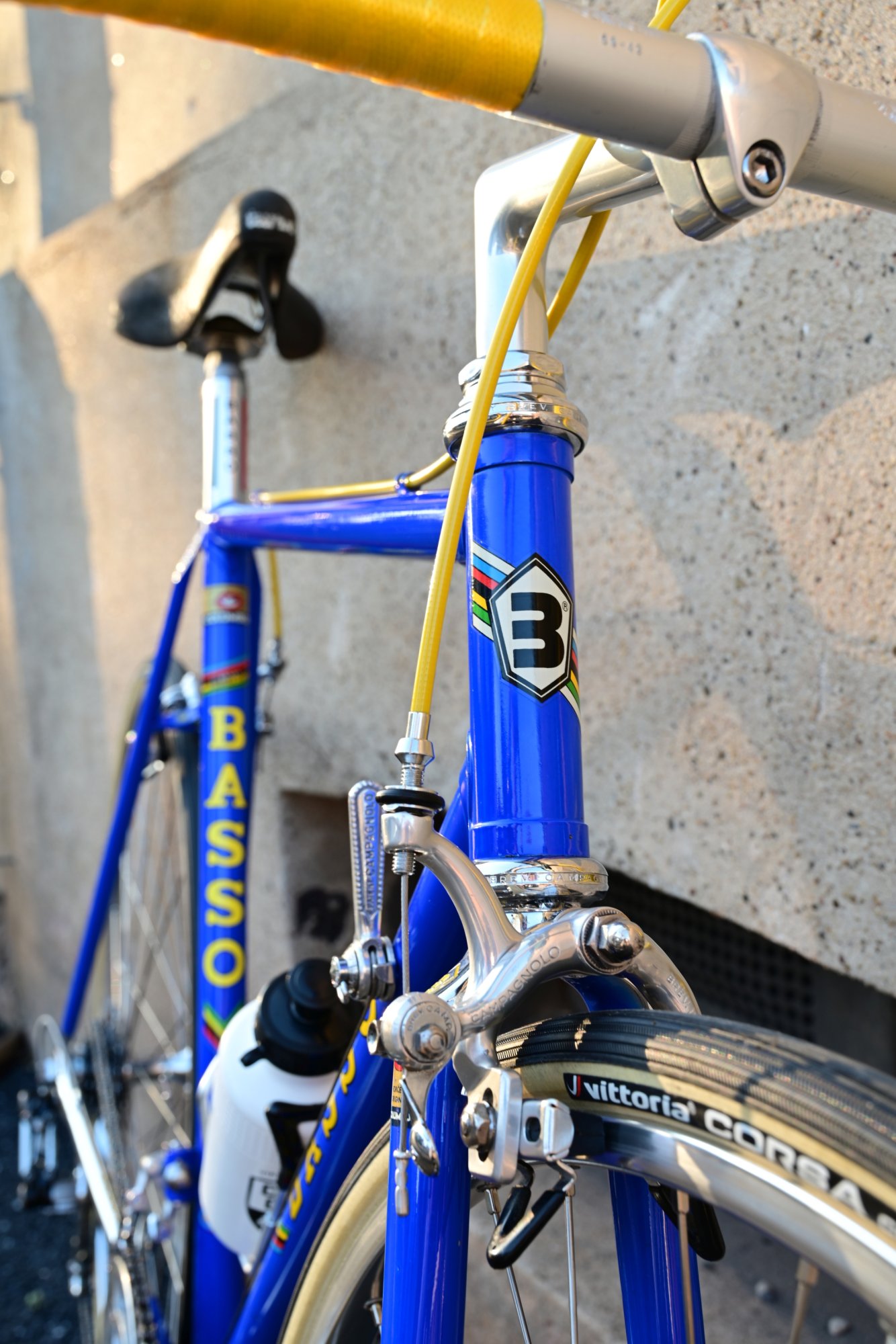

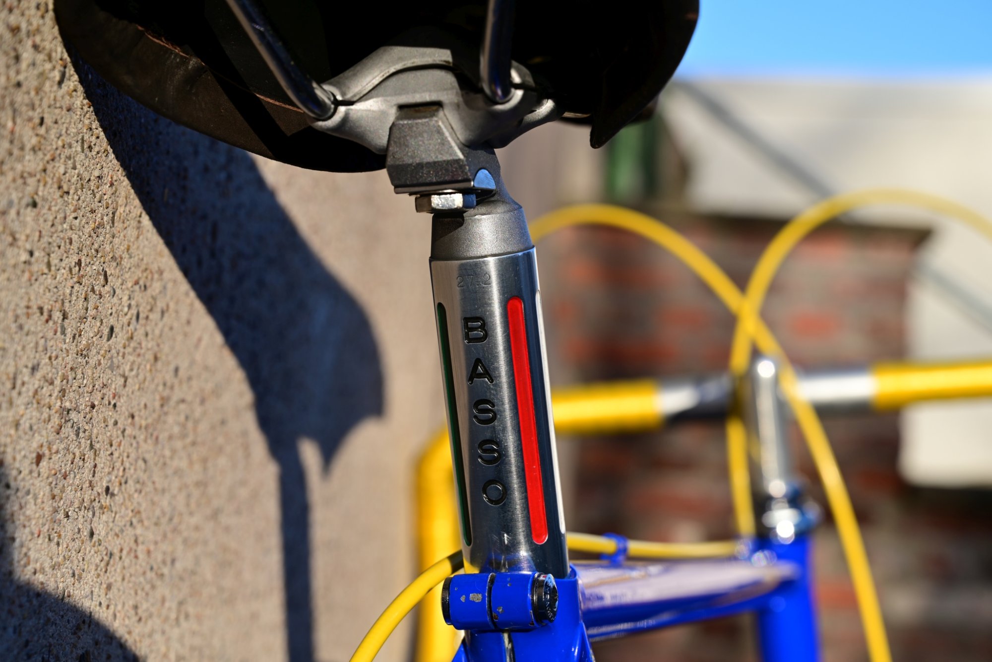

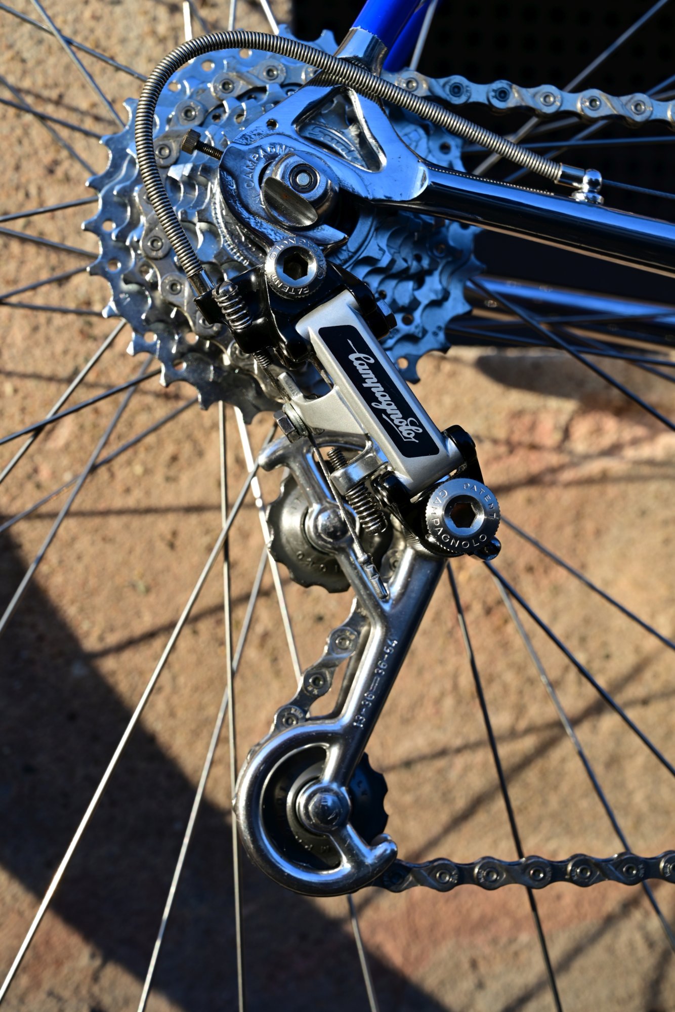

BASSO Gap von 1981

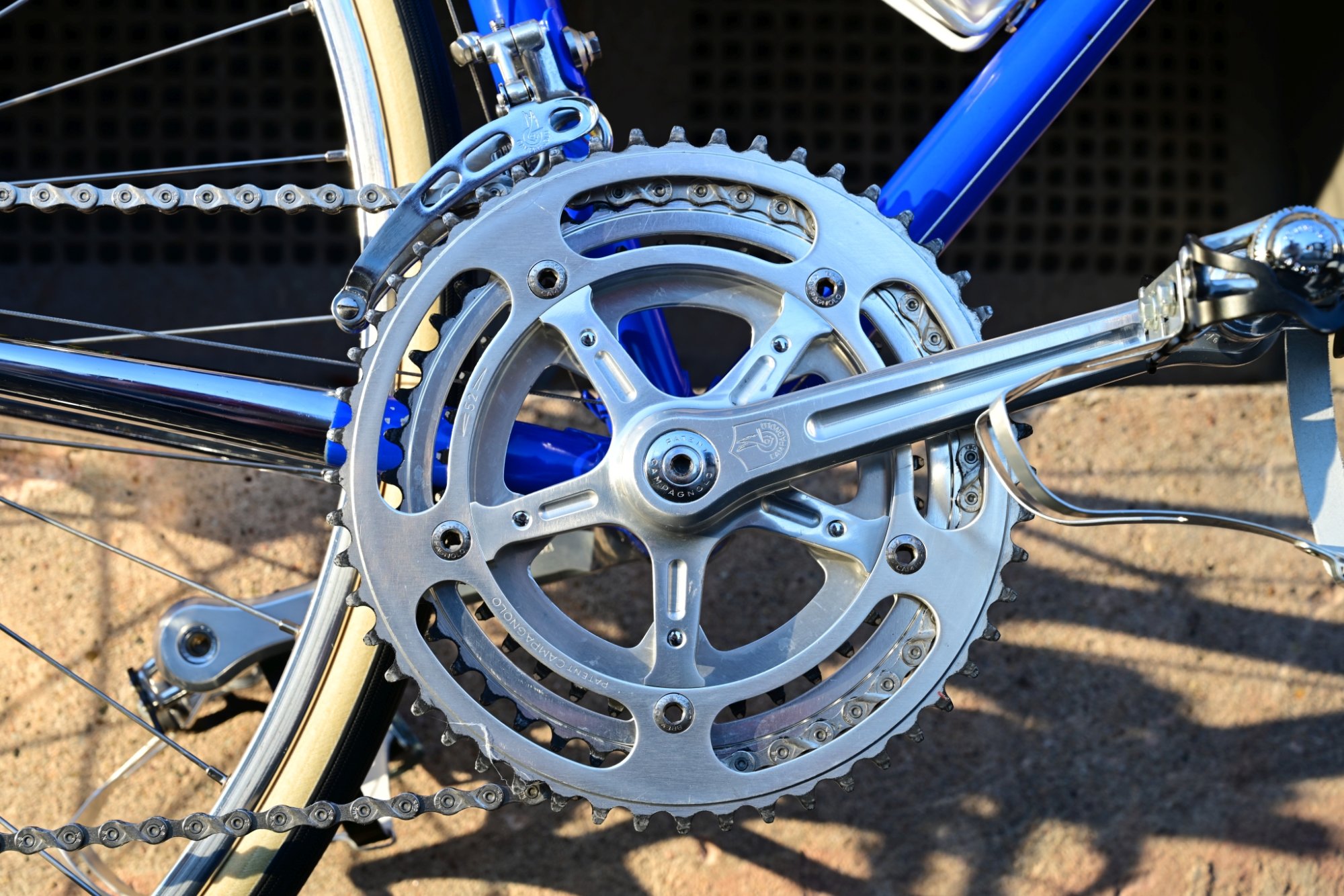

Den blauen Rahmen (Columbus SL) habe ich einem guten Freund abgekauft. Ich besitze schon ein BASSO Gap in der gleichen Rahmengröße. Es ist von 1982 und in der Farbe rot und mit einer Shimano 6207 / 6208er Gruppe ausgestattet. Schnell keimte bei mir die Idee das zweite Gap (blau) mit einer Campagnolo nuovo Record / super Record Gruppe aufzubauen. Das Rad sollte für mich auch "bergtauglich" sein wesshalb ich eine nuovo Record 3-fach Kurbel sammt Achse verbaut habe. Das supr Record Schaltwerk wurde mit dem langen Schaltarm vom Campagnolo Rally Schaltwerk ausgestattet. Schraubkranz 7-fach 14-28 und 36/44/52er Kettenblätter wurden verbaut. Umwerfer passend zur Kurbel nuovo Record. Der Rest stammt aus der super Record Baureihe. Die Pantografierte Campagnolo Sattelstütze habe ich dann noch im Internet gefunden. Bei den Laufrädern habe ich mich für Mavic Laufräder entschieden. Mavic RD500 Naben mit MA2 Felgen. Das Cockpit stammt von Chinelli. Ein 120mm Vorbau mit dem 66-42 Campion Delmondo Lenker. Der Sattel ist ein brauner Wildleder Turbo. Bei Rennrädern aus den 80er Jahren darf das Benotto Lenkerband nicht fehlen. Passend zu den Decals habe ich mich für gelbes Benotto Lenkerband entschieden. Die Farbe passt perfekt. Zuerst hatte ich schwarze Bowdenzughüllen verbaut. Allerdings sprang da bei mir der Funke nicht recht über. Daher die Idee mit den gelben Hüllen. Für mich ist das die richtige Entscheidung gewesen.
Ich würde noch gerne das 52er Kettenblatt passend zur Sattelstütze pantografieren. Mal sehen ob ich da noch fündig werde.
So nun lasse ich die Fotos vom BASSO Gap sprechen.
BASSO Gap 1981
Weiter geht es in Teil II

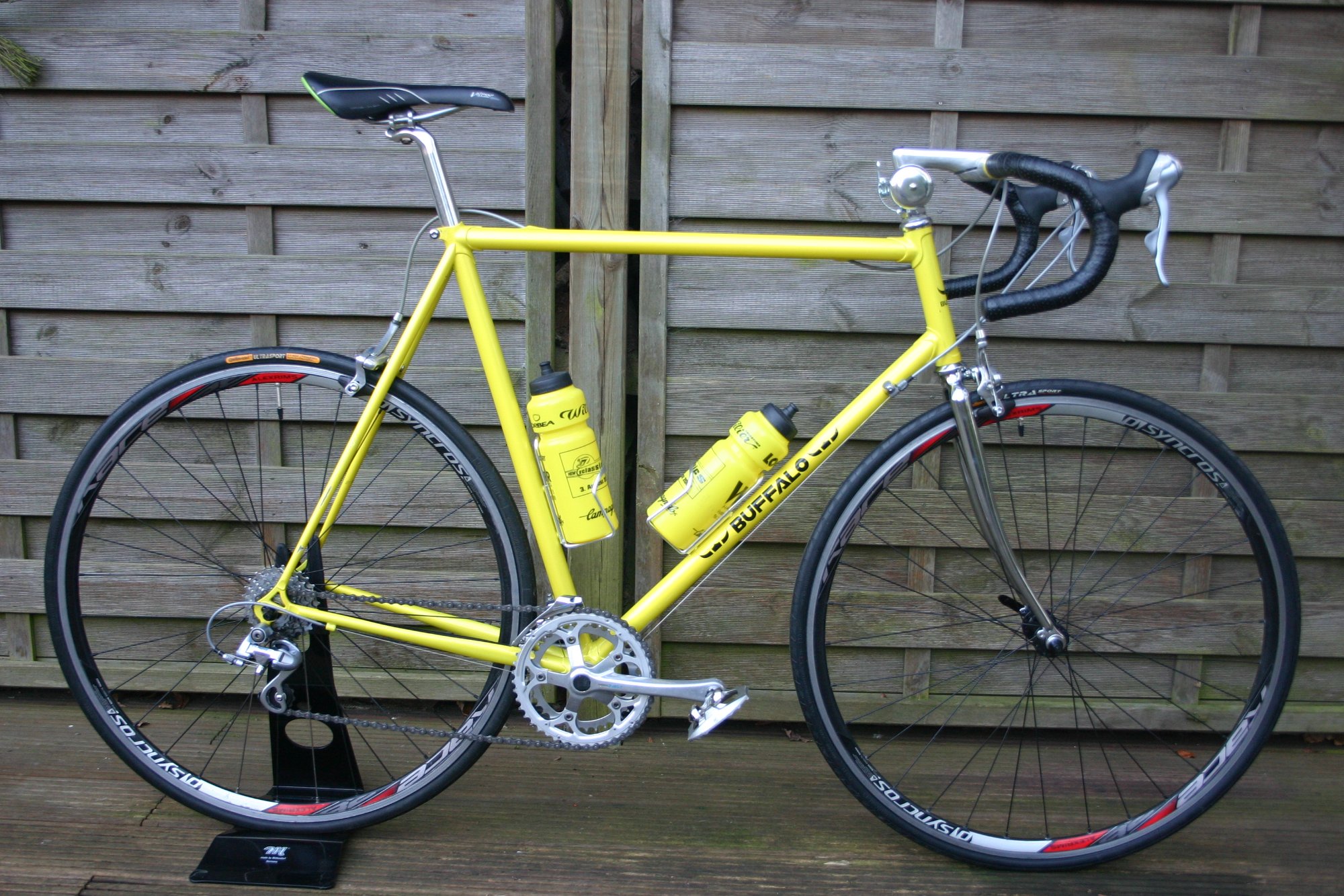

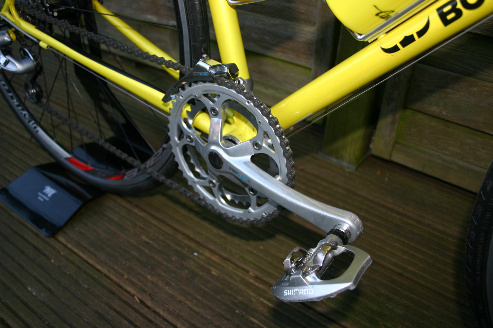

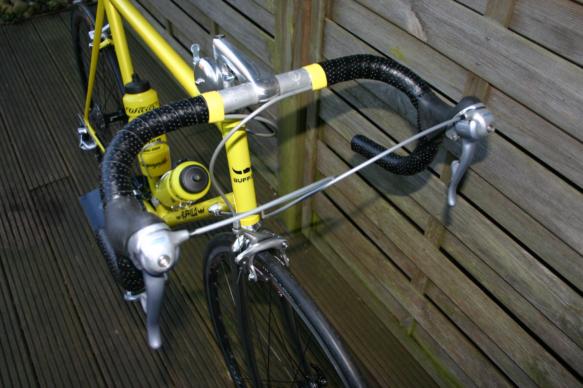

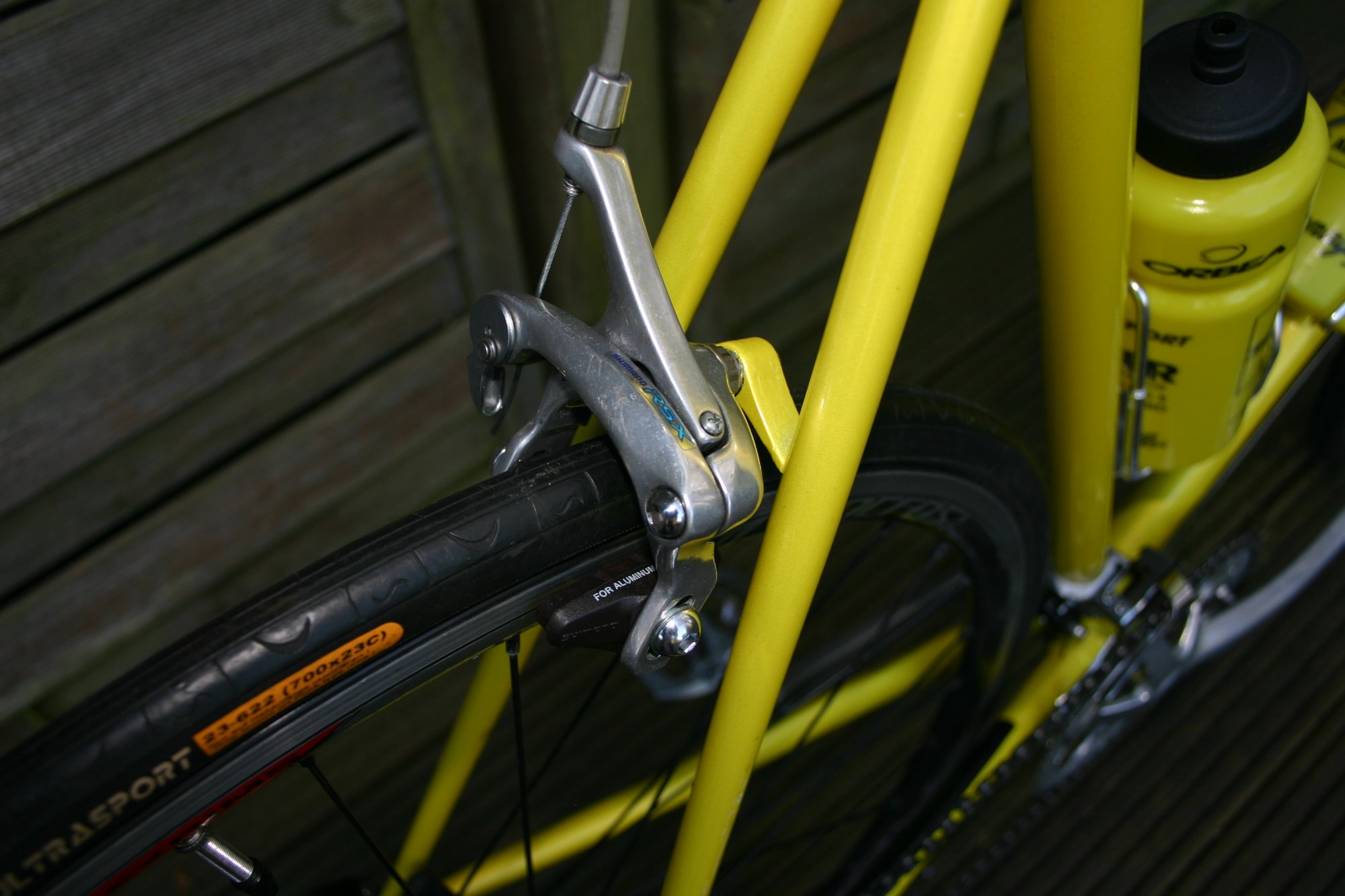

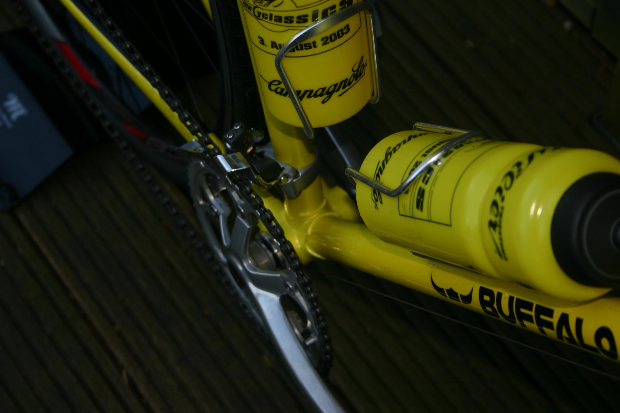

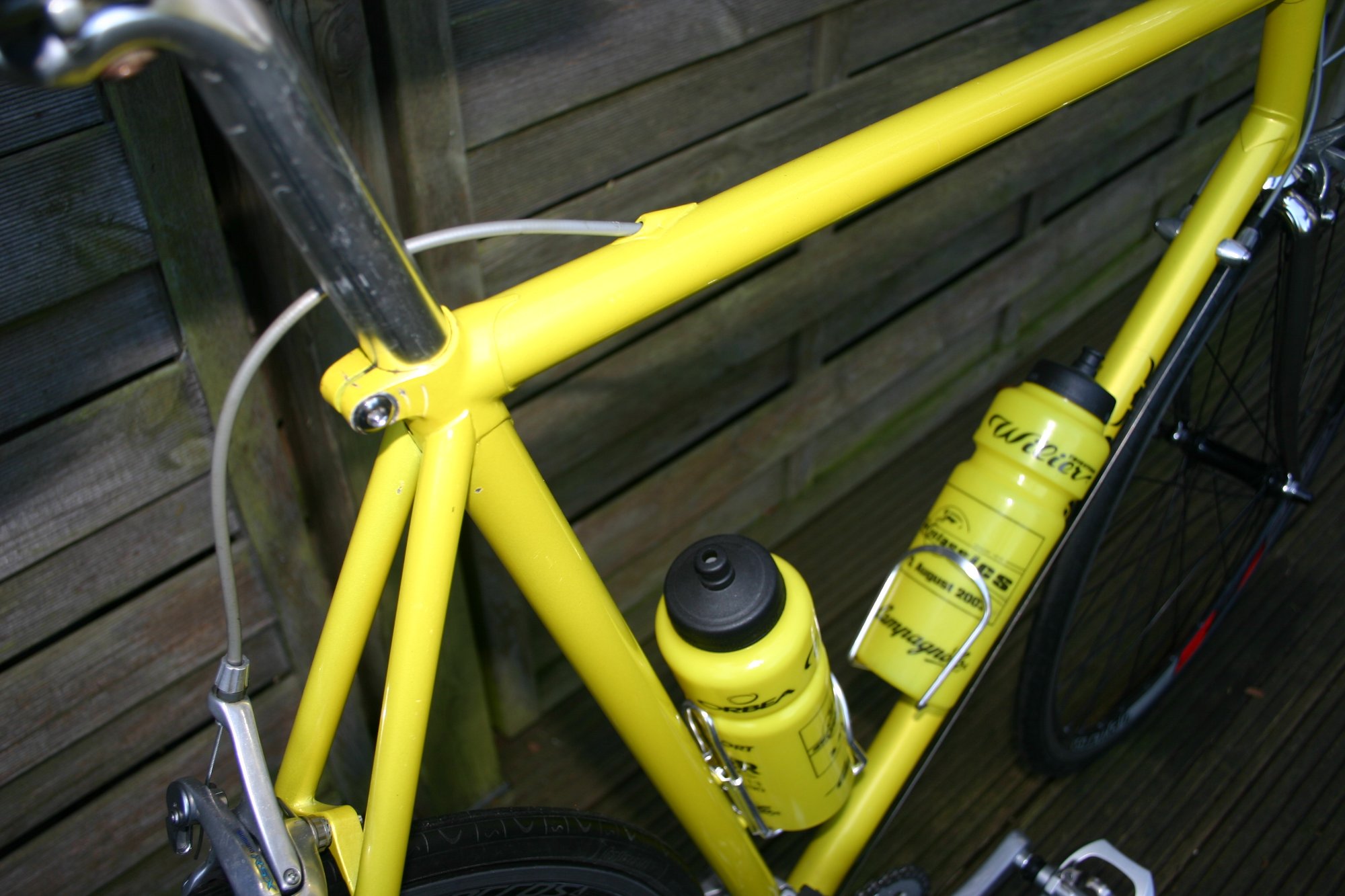

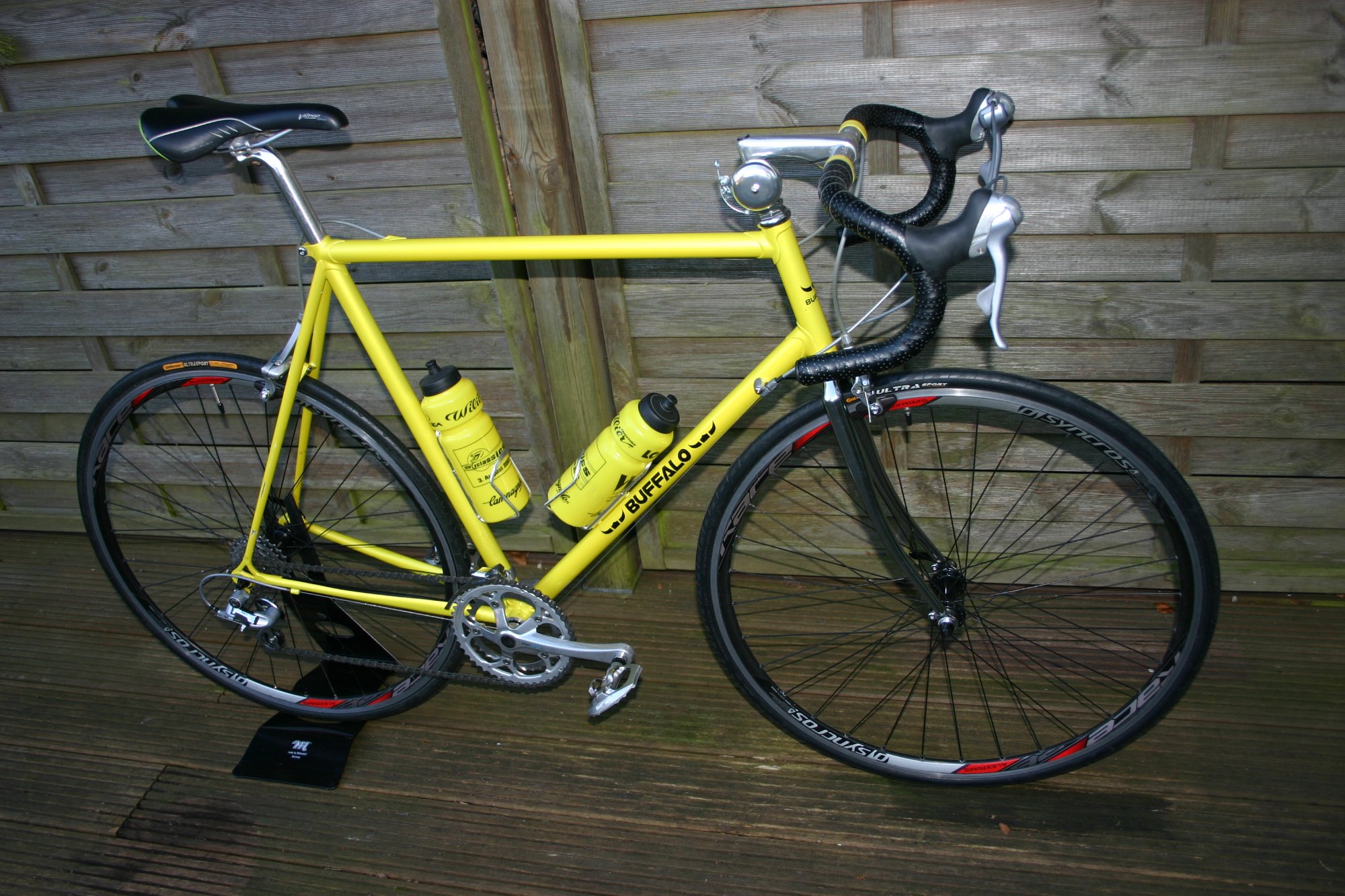

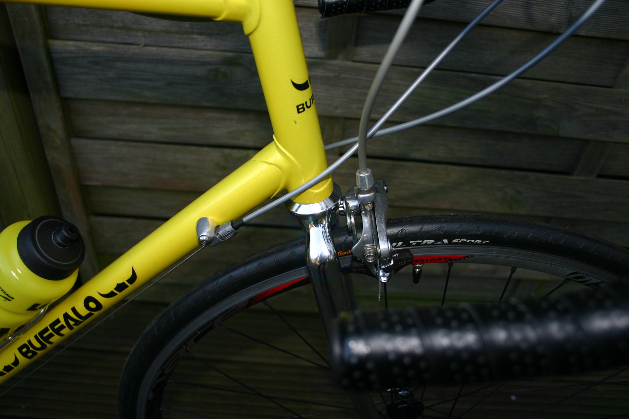

Heute mal kein HaMi-Mittendorf von mir, sondern ein Buffalo.
Das „halbe“ Rad habe ich im vergangenen Herbst auf KA gefunden und mich sofort in den schönen Rahmen verliebt und auch gleich das Potenzial für den Wiederaufbau gesehen. Ausgestattet ist das Rad mit einer Shimano RSX Gruppe und dürfte demnach aus Mitte der 1990er Jahre stammen.
Die STI's haben, wie so oft, natürlich nicht mehr funktioniert, aber mit viel Geduld und noch mehr WD40 war dieses Problem nach ein paar Tagen dann auch behoben.
Auch wenn ich das Rad aufgrund der zu hohen Rahmenhöhe selbst nie fahren werde, so hat es mir doch sehr viel Spaß gemacht ihm ein zweites Leben zu schenken.
Dieses frische Gelb passt doch sehr gut zum beginnenden Frühling.

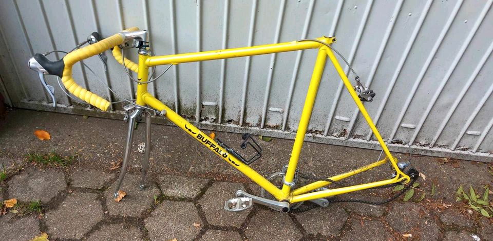

und hier noch der Fundzustand

Sehr erfrischend! Gibt es noch Infos zur Herkunft dieser mir nicht geläufigen Marke?
Interessanter Ansatz, ein Rad wegen der tollen Farbe mit viel Liebe aufzubauen. Sehr gelungen, auch wenn es für mich persönlich nicht vorstellbar ist, in etwas Zeit und Geld reinzustecken, was ich nicht fahren kann. So verschieden sind die Vorstellungen. Chapeau auch vor deiner Vorstellungsfähigkeit, sich von der Ausgangsbasis das Endergebnis zu denken.
Grüße
