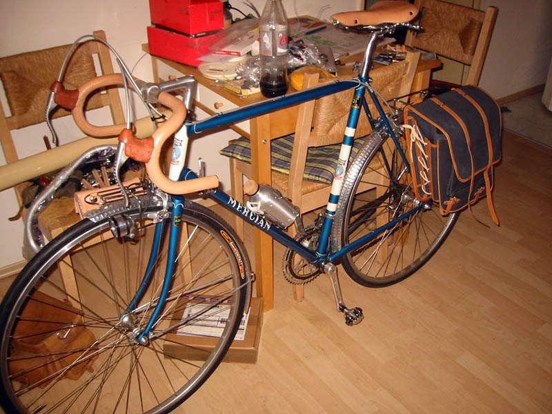

Birdgestone hat mir seine Sologne vermacht für's Mercian- ich dachte ich zeig das mal. Passt recht gut an das Rad, finde ich. Und ja, ich muss mal wieder aufräumen. :)
ich galub ich spare ein bisschen und kauf mir ne Doppelberthoud für hinten. Muss eigentlich sein. :)
