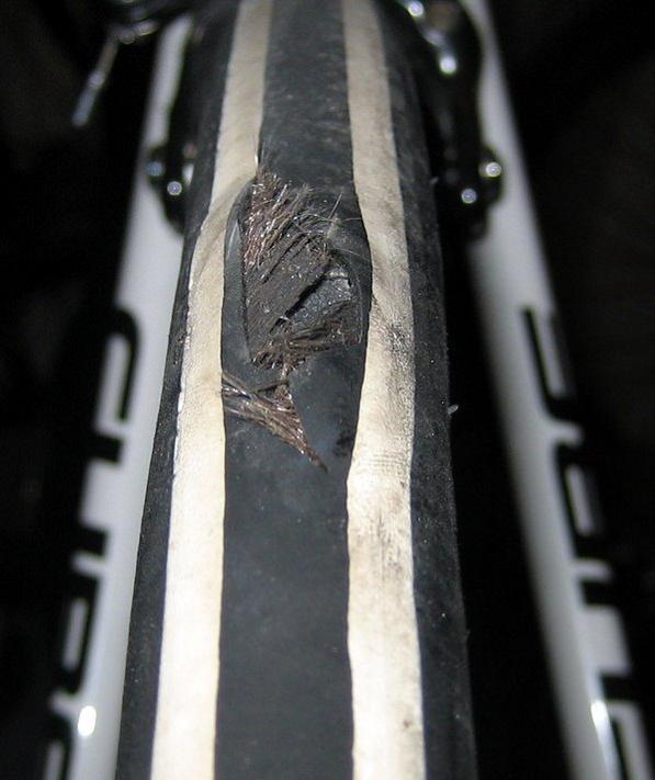

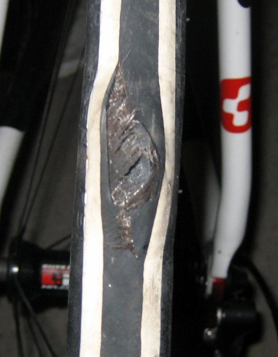

Es war ein weißer, der serienmäßig auf dem Cube Litening HPC drauf ist.
Habe bereits ne ausführliche Mail an Schwalbe geschickt mit ein paar Bildern. Wenn das während der Fahrt passiert - ohne Worte. 2 Minuten vor dem Zwangsstop hatte ich knapp 85 Sachen auf dem Tacho.

Jou, letzte Woche hatte mein ULTREMO das gleiche Schadensbild. Sind vorher kurz über groben Schotter gefahren (Baustelle), danach hatte ich auch diese Beule, Luft raus gelassen und nach Hause gejuckelt.
Jetzt habe ich Conti 4000S druf, die Ultremos waren sowieso schon ziemlich abgefahren..*hust*

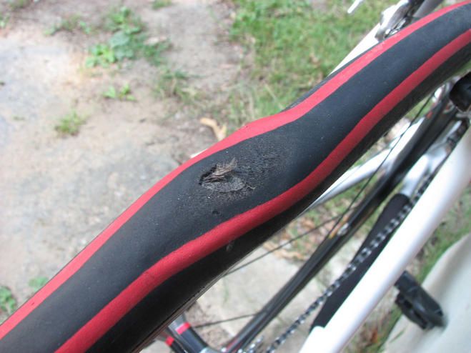

Hier mal der Schaden bei 'nem roten Reifen. Und das auch nach nicht mal 1000 km!
Zuerst war nur 'ne Beule, der Abrieb kam erst durch die Weiterfahrt mit der Beule.
Nach 20 km habe ich mich dann doch lieber abholen lassen.
Heute mit Schwalbe telefoniert, soll das Teil zwecks Prüfung unfrei einschicken.

Da ich doch etwas länger auf Ersatz gewartet habe, hatte ich mich zwischendurch nochmal telefonisch bei Schwalbe nach dem Versandstatus erkundigt. Dabei habe ich die Dame von der Kundenbetreuung auch gefragt, wieviel Angst ich jetzt haben muß, daß mir das wieder passiert. Sie meinte, der Fehler tritt bei ca. jedem 1000. Reifen innerhalb der ersten 1000 km auf. Mein Vorderrad hat jetzt schon mehr weg und für hinten habe ich gestern 2 x Ersatz bekommen.
Ich gehe mal davon aus, daß die jetzt ausgelieferten Reifen aus einer mittlerweile fehlerfreien Fabrikation stammen.
AW: Ist Euch sowas schon mal passiert?
Der Reifenhersteller Schwalbe hat eine Rückrufaktion gestartet, weil genau dieser Reifen einen Produktionsfehler aufweist! Der Ultremo R hat bei der Fertigung gewisse Toleranzen deutlich überschritten. Der Verbraucher merkt dies in Form von Beulen, genau wie in deinem Fall. Solltest dein problem Schwalbe schildern und nachhaken wegen Ersatz. Ich bin angehender Mechaniker und bin gerade mitten drin in dieser heissen Disskusion um Schwalbe usw. Ich kann dir ohnehin Schwalbe nicht empfehlen, da die Haltbarkeit allgemein zu wünschen übrig lässt. Gruss Niko
