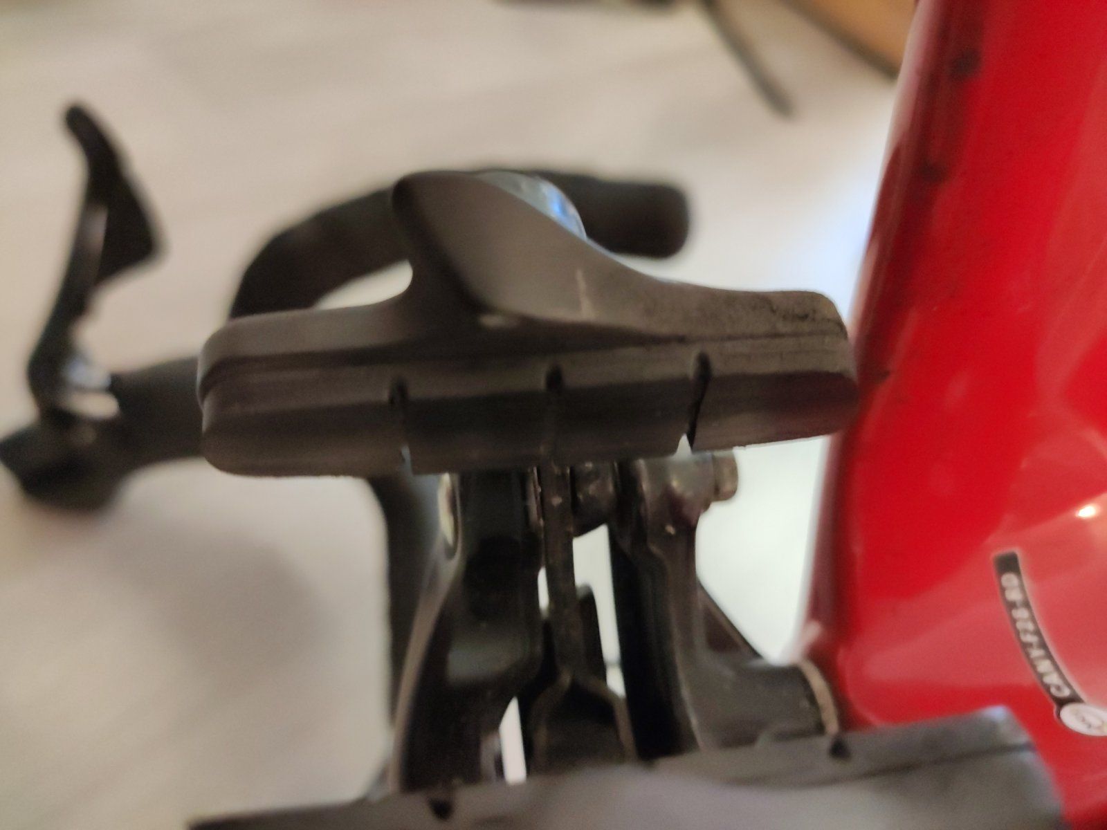

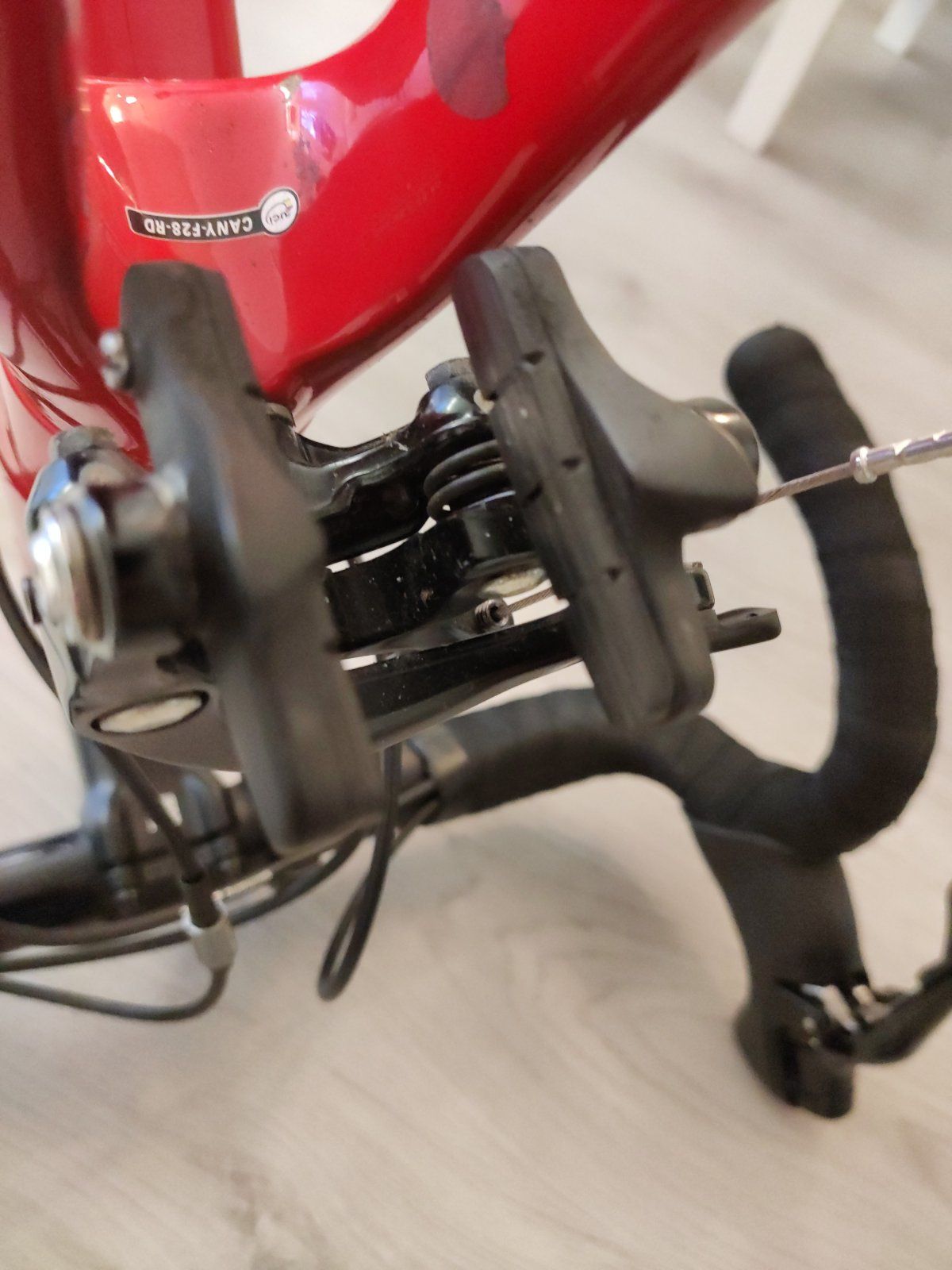

nun ja, da wir eh grad OT sind : was genau / wieso sieht das LR denn schon extrem verschlissen aus ?
die beläge sind auf jeden fall noch die ersten und erscheinen mir - soweit ich das beurteilen kann, fahre seit jahren eigentlich nur scheibe - noch in ordnung ?!
Weil Du da Riefen in der Bremsflanke drin hast die ich sonst nur von Felgen kurz vor dem Verfallsdatum kenne. Die Beläge sind schon fast runter. Im linken Bild gibt es ein paar Partikel die zu den Riefen passen könnten. Die Original-Shimano Beläge sind auch bekannt dafür dass sie Felgen schnell verschleißen. Welche Beläge am besten sind, darüber gitb es leidenschaftliche Streits. Ich schwöre ja auf die schwarzen Koolstop.
Die „Riefen“ können auch einfach Bremsabrieb sein, das lässt sich auf dem Foto in keinster Weise klären.

Anhang anzeigen 748941Anhang anzeigen 748942
Mitunter mischen die Hersteller Kleistpartikel in die Gummimischung, um bessere Bremswerte zu erzielen-am schlimmsten waren da die BBB-Bremsklötze, (hatte ich mal ersatzhalber gekauft). Bombastische Bremswirkung, aber die Bremsflanke sah aus wie mit gröbstem Schmirgel bearbeitet. Gleich danach kamen dann neue rote Ritchey-Bremsklötze, die mir eine regerechte Rille in die Felge frästen. Da war von jetzt auf gleich die Gummimischung geändert worden-diesbezüglich heißt es ja auch "may change without notice". Seitdem nutze ich nur noch schwarze Swissstop. Da verschleißen dann die Beläge statt der Felgen.
War das mit dem Speichenbruch eigentlich vorne? Man sieht auf dem Bild an der rechten Gabelscheide eine dunkelrote Stelle, kommt das vom defekten Laufrad? Ich selbst habe mit Mavic noch keine Probleme gehabt, bin allerdings mit um 62kg auch eher ein Fliegengewicht.
