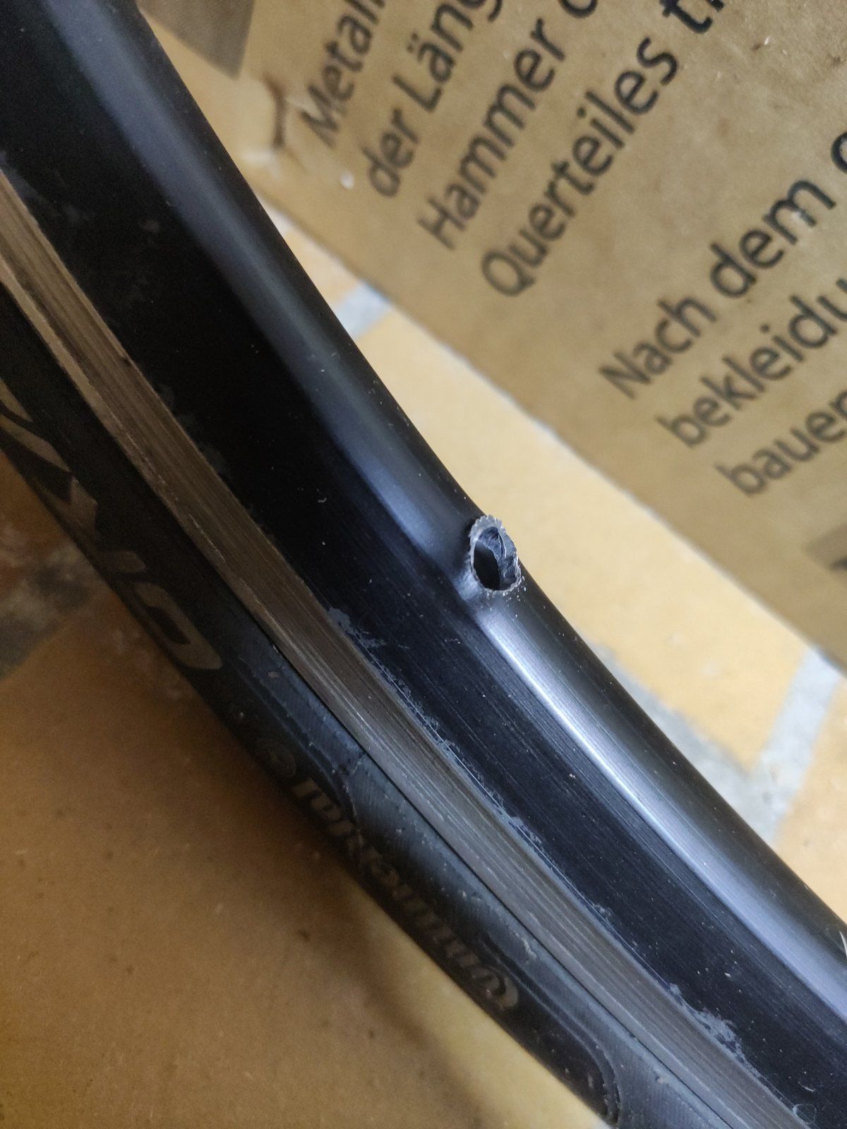

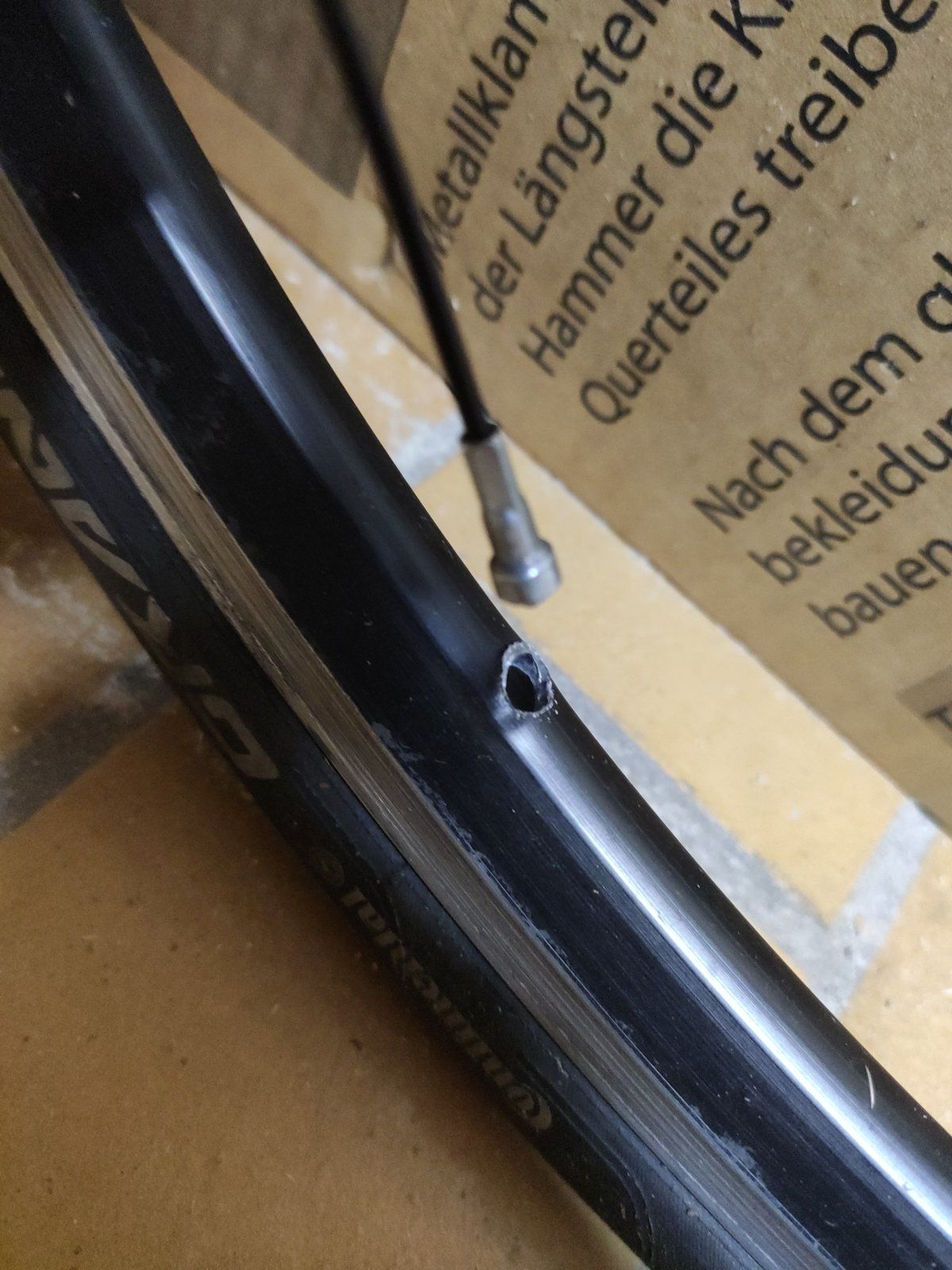

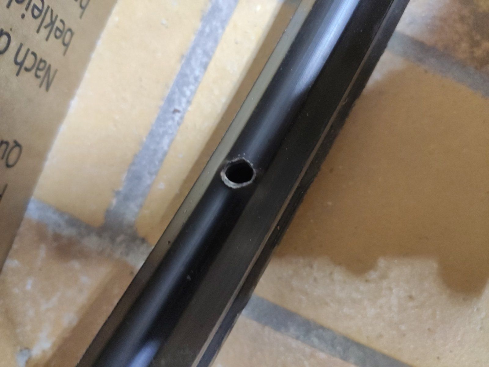

Also mir ist heute deine Speiche samt Nippel aus der Felge gerissen :-O WTF, wie geht das ?!
Ist euch sowas schon mal passiert ?
Die Felge ist vermutlich hin, oder ?
Meint ihr ich kann dafür Garantieansprüche geltend machen ?

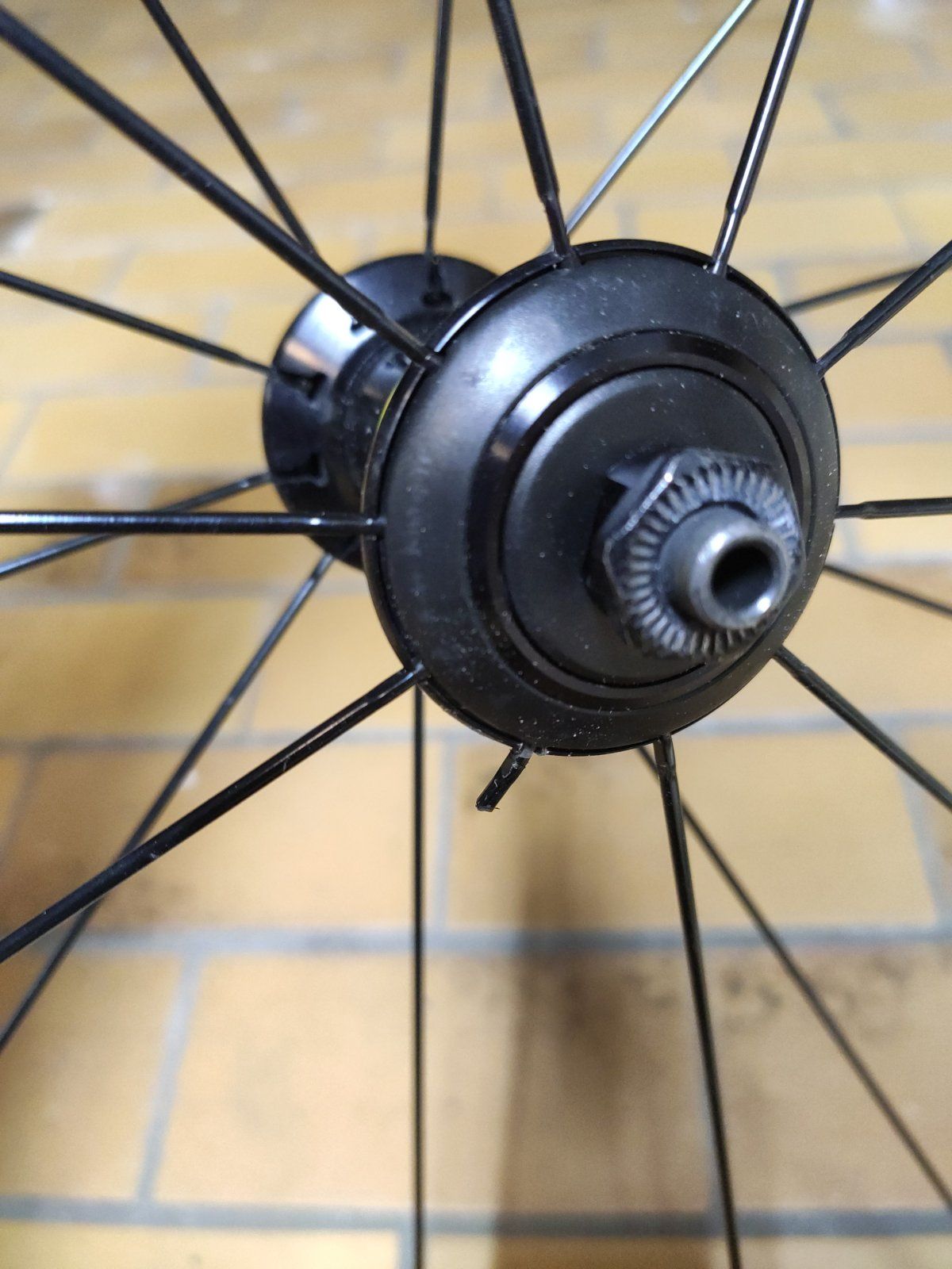

Habe die Speiche jetzt erstmal durchgeknipst, damit ich nach Hause fahren konnte - kann mir jemand sagen, wie ich die Speiche aus der Narbe bekomme, wie öffne ich diese ?
Anhang anzeigen 748478Anhang anzeigen 748479
Aber wenn du da selber dran rumfummelst kannst du Garantie/Gewärhleistung vergessen ....

Kann ein Montagslaufrad sein.
Bin früher auch Mavic gefahren. Nach Rissen neben Ösen und innen aufgerissenen Felgen habe ich dann beschlossen nichts mehr von denen zu kaufen.
Ja, das Laufrad ist hin (mit neuer Felge einspeichen um die Nabe zu retten lohnt nicht). Eine ausgerissene Speiche darf eigentlich nicht passieren. Bist Du innerhalb des Gewichtslimits und hat die Felge schon Unfälle oder Boardsteine einstecken müssen?

Das mit der durchgeknipsten Speiche sollte kein Problem sein. Aber aufheben und nichts mehr dran rumbasteln.

Such mal nach Maxtal Ksyrium/Cosmic und Speichenausrissen. Das Problem ist seit vielen Jahren unverändert. Mavic verbaut in einer spröden Alulegierug wenige unelastische Speichen. Das erzeugt dann dieses Schadensbild. Die lernen nicht draus, viele Kunden aber leider auch nicht, sonst wäre der Müll schon vom Markt verschwunden.
Ich hab das auch mal live miterlebt wie bei einer älteren 60 Kg Frau so eine Speiche weg geknallt ist. Das lag sicher nicht an ihren harten Antritten.
