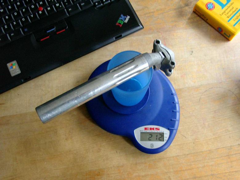

Hier meine Campagnolo Super Record Sattelstütze in 27,4mm
212g mit Stahlklemmschraube.

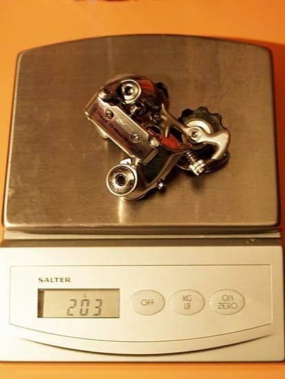

Ich hab auch vor, ein 105er Schaltwerk zu erleichtern. Es handelt sich um etwas neuere Ware, die aber katastrofale 260 g wiegt. Ich würde es gern auf "normale" 220 g bringen.
Meine ersten Gedanken waren: Schaltbolzen und Schaltröllchenschrauben durch welche aus Alu tauschen (passen da alle, die für "Shimano" sind?) und eben auch etwas vom Parallelogramm wegnehmen. Wenn mans nicht übertreibt, dann soll das doch gehn, oder?
Das 86-89er 105er Schaltwerk wiegt um 200g.

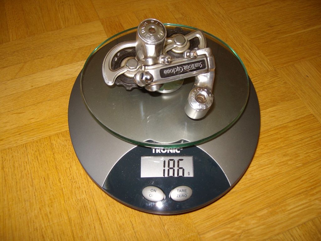

Das Suntour Cyclone II aus den 80ern wiegt nur 162g, finde nur gerade das Bild meines Schaltwerks auf der Waage nicht mehr. Ist hier aber schonmal irgendwo gepostet worden.
Das will ich aber sehen, meins ist schwerer:

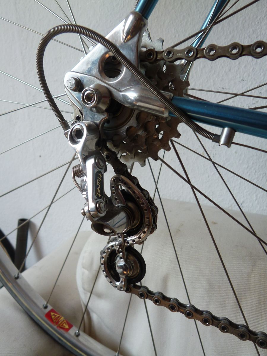

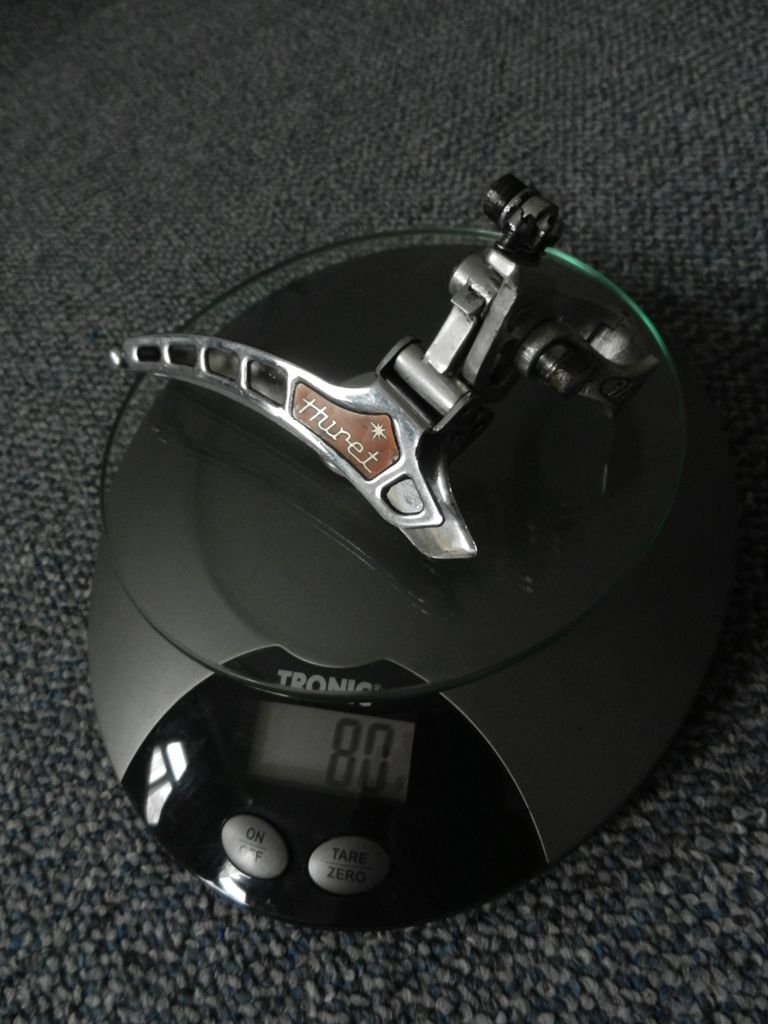

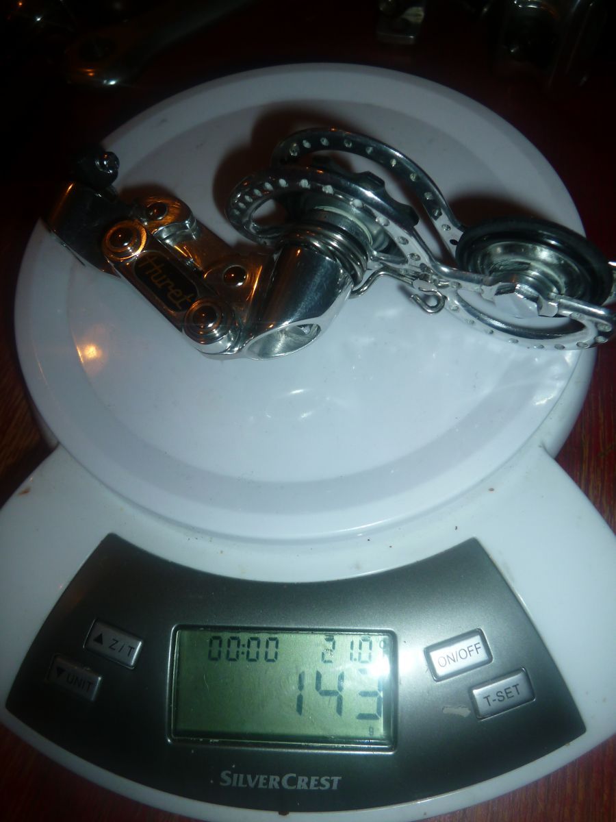

Zur Jubilée muss man sagen, dass die Löcher einiges an Gewicht bringen, unnötigerweise. Die erste Generation ist noch eine Ecke leichter:
