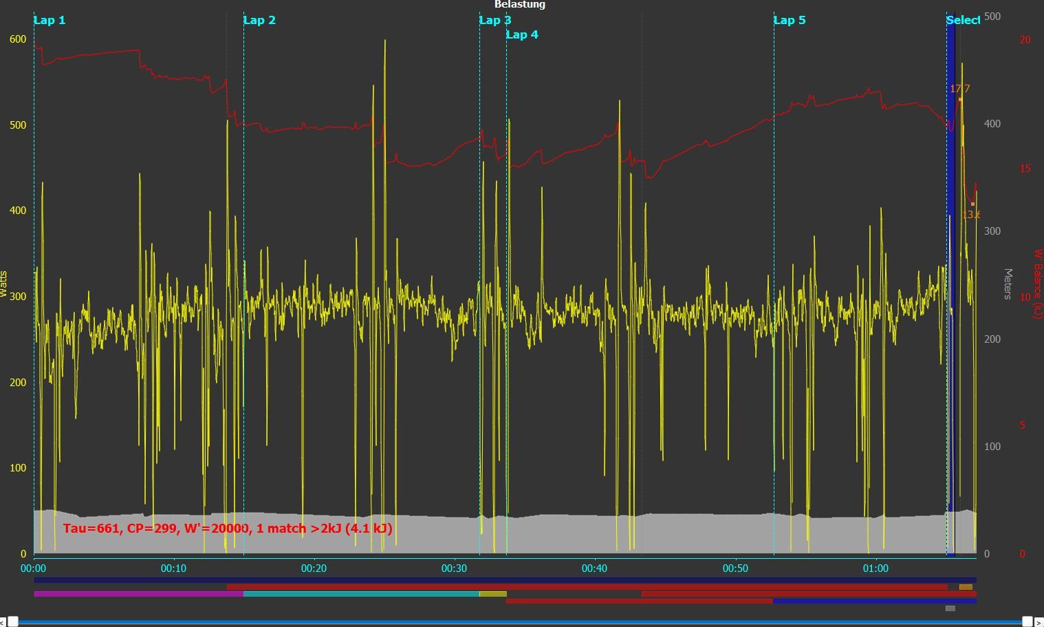

Ihr kennt euch damit doch bestimmt gut aus. Wie im anderen Thread schon geschrieben bin ich heute meine 40km Runde bei lt. Strava 91% meiner FTP gefahren. Ich habe mir aus Interesse das mal in GC geladen und mir die Stressbewertung angeschaut:
Ich kann zumindest anhand der roten Linie erkennen, dass am Anfang ca. 42 Min die Erschöpfung imme mehr geworden ist, richtig? Danach ging sie dann wieder ein gutes Stück nach oben, bis ich dann kurz vor Ende nochmal beschleunigt habe und sie wieder abgenommen hat.
Was ich aber auch mit Google nicht rausbekommen konnte: Ist 20 der Maximalwert und bedeutet die rote Linie, dass im übertragenen Sinne nur der Kopf am Limit war aber theoretisch noch mehr gegangen wäre rein von den Energiespeichern her? Oder hab ich die Erklärung dahingehend falsch interpretiert?
Die rote Linie ist die W´-Balance. Da sind bei Dir 20kJ angesetzt und Du warst kurzzeitig auf 15 kJ runter. Das ist anaerob gar nichts. Danach haben die Leistungsspitzen bei der Fahrt nachgelassen und Deine W´-Balance hat sich wieder stabilisiert.
insgesamt war bei dem Training W´ bei Weitem nicht ausgeschöpft. Bei kurzen Intervallen wie den 4*8 sollte diese Linie mehr gegen 0 gehen.

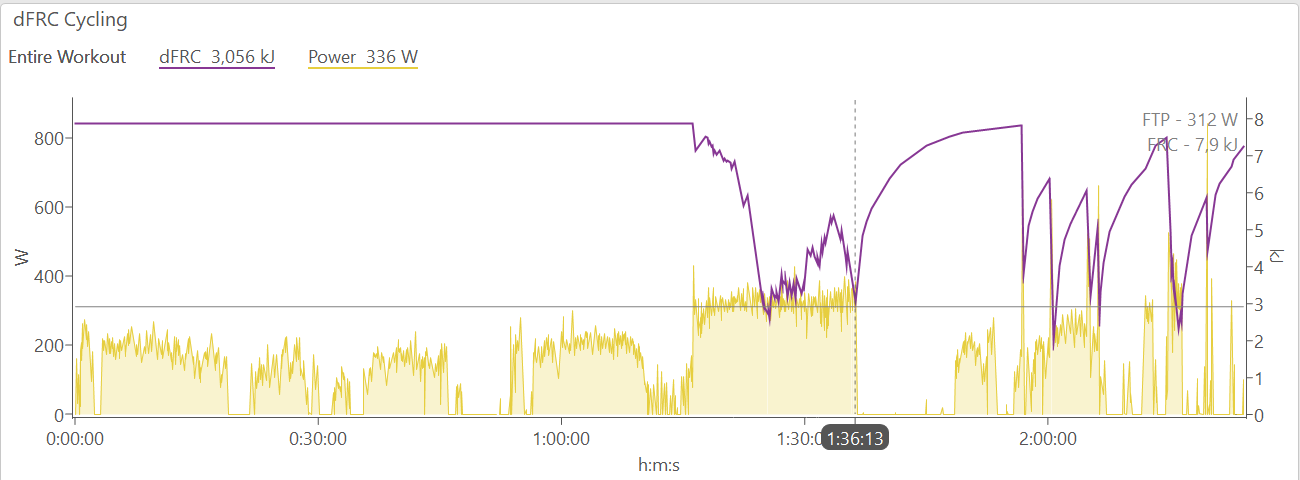

Ich habe hier mal eine Grafik mit einem 20 Minuten Test. Die anaeroben Reserven werden da von 7 auf 3 kJ reduziert. Die FRC ist ein alternativer Parameter in WKO5 zu dem W´ in Golden Cheetah. Man kann die anaeroben Reserven mit dem Parameter W` annehmen und sich darstellen lassen, wie sie bei einem Versuch aufgebraucht werden.
