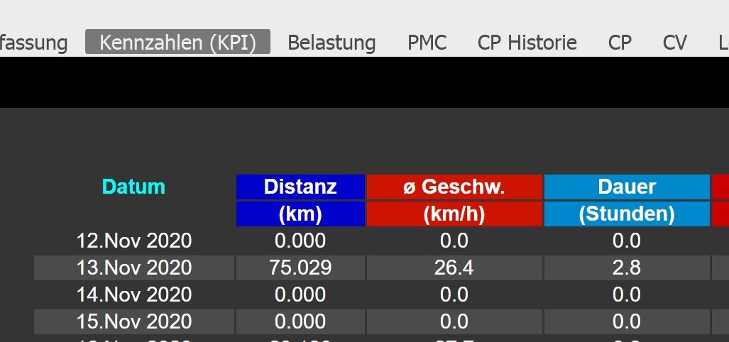

Wie hoch ist deine TSS pro Trainingseinheit/Woche?
Wie genau ist deine FTP ermittelt? Wie hoch ist deine NP je Einheit?
Kann mir jemand sagen, wie ich bei den Kennzahlen (KPI) die Nicht-Trainingstage ausfiltern kann?

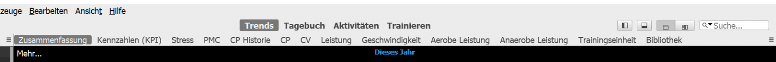

ich finde in GC irgendwie keine Grafik, die das Verhältnis von Puls zu Leistung über einen bestimmten Zeitraum darstellt.
Kann mir da mal bitte jmd. kurz über die Straße helfen? 🙈
Ob du das im Nachbarforum, wo es tatsächlich einen langjährigen, guten Faden zu Golden Cheetah gibt, findest ist sehr fraglich.
Gehe bei Golden Cheetah in die Sicht "Trends".
Dort klickst du zur Erstellung einer neuen Chart oben rechts auf das "+"-Zeichen.
Wähle unter "Neu" die Chart "Trends".
Dort wählst du unter dem rechten Reiter "Daten" die Metrik "HrNP Verhältnis" und klickst auf O.k.
Diese Metrik gibt, wie der Name schon sagt, das Verhältnis zwischen deiner Herzfrequenz und deiner Normalized Power wieder.
Unter dem Reiter "Grundeinstellungen" kannst du definieren,
welcher Zeitraum für die Betrachtung berücksichtigt werden soll
und ob du ein Diagramm oder eine Tabelle zur Sache haben möchtest.
Wenn du dich für eine Tabelle entscheidest, kannst du in der fertig erstellten Tabelle
definieren ob du, innerhalb des gewählten Zeitraums,
das "HrNP Verhältnis" für Einzeltage, Wochen, Monate oder das Jahr sehen möchtest.
Dazu musst du mit dem Mauspfeil hoch zur Tabellenüberschrift fahren, dann öffnet sich automatisch die entsprechende Auswahl.
Nachtrag: Anstelle des oben genannten "HrNP Verhältnis" bietet Golden Cheetah auch das "HrPw Verhältnis" an, falls man den Abgleich mit der AVP (der Durchschnittsleistung) bevorzugt.
