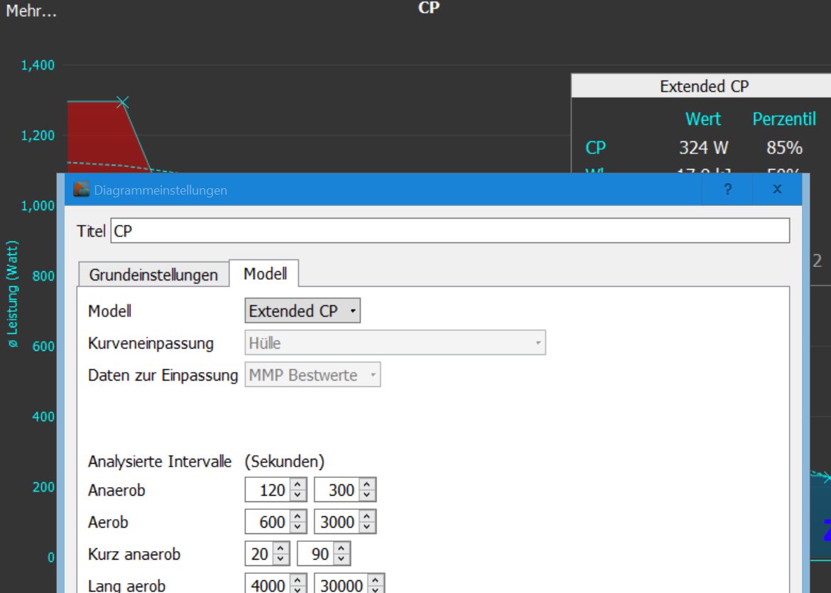

Ich selber beschäftige mich mit solchen Fragen nicht weiter weil es wichtigeres gibt. Zum Beispiel einfach trainieren. Man kann wenn man rumspielen möchte das CP Model definieren. Das geht bei CP links oben klicken (Mehr) und dann Modell auswählen. Viel Glück. Anhang anzeigen 635949
natürlich ist das wichtig, weil es mir die Leistungszonen anzeigt und wenn diese den falschen CP-Wert zur Berechnung verwenden, dann kann ich mir das ganze gleich sparen.

Auch in deiner dargestellten Graphik kann ich den Leistungszonen CP-Wert nicht ändern.
Unterscheidet sich dieser CP_Wert von dem CP-Wert des Modells?
deiner ist bei 324 Watt beim Modell

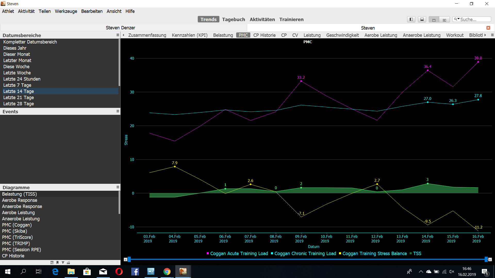

Hallo, ich habe leider das Problem das ich meine ctl auch bei ca. 12 Wochen/Std nicht über 26 geht. Kann da was in den Einstellungen schief gelaufen sein? Unter Athlet habe ich jedenfalls meine FTP bzw. Powerbereiche und HF Bereiche und Schwelle eingegeben? Selbst nach "harten" Wochen geht die CTL max auf 27 :-(
