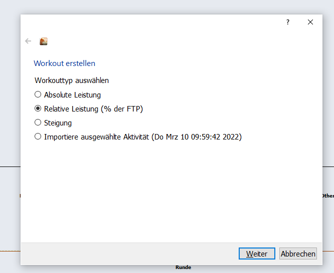

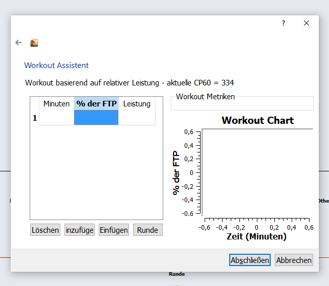

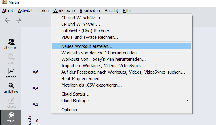

Oben im Menue: Werkzeuge/Neues Workout estellen... Und dann siehst du es schon selbst.

Ich meine aber nicht den Workout-Assistenten (der bei mir irgendwie weder Workouts importieren noch speichern kann), sondern den Workout-Editor. Bei dem kann man komfortabel mit der Maus (linke Seite) oder textuell (rechte Seite) Workouts erstellen.
Also die y-Achse hat ja auch die %-FTP-Skala, aber der Output an sich sind immer die absoluten Watt-Werte.
Hallo Felix, ich denke auch, dass das nicht möglich ist.
Ändern sich die Leistungsdaten in Deinem Profil, dann ändern sich bei solcherart erstellten Trainings die prozentualen Angaben, nicht die Leistung in Watt. Ich hoffe, ich habe Deinen Post richtig verstanden :cool:
Wahrscheinlich hatte ich Golden Cheetah noch nicht so richtig verstanden :D Ich glaub aber, dass du genau den Punkt getroffen hast, den ich gesucht hab.
Hab jetzt grad mal die CP und FTP in meinem Profil aktualisiert und die CP für alle Metriken anwenden lassen ("Aktualisieren" und "Speichern").
Anschließend waren in dem zuvor erstellten Workout (FTP-Intervalle) die Vorgaben automatisch von 300 auf 317 angepasst. Das ist wohl genau das, was ich gesucht hab, danke!
Mir ging es darum, dass ich meine Workouts nicht einzeln manuell wieder justieren muss, wenn sich meine FTP ändert. Aber Golden Cheetah macht das dann wohl automatisch. Perfekt!
