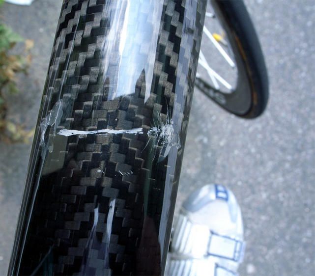

Gegenfrage: Weißt du wie so ein Rahmen gefertigt wird? Vorm Laminieren und Brennen sind das auch nur die Matten aus Gewebefasern.
Warum also sollte man bei einer fachgerechten Reparatur nicht mehr damit fahren? Hast du noch nie was am Auto schweißen lassen?
Ich muß zugeben, daß ich es nicht weiß und auch nicht weiß ob eine Reperatur nicht die 100 % Sicherheit zurückgibt oder sogar übertrifft. Ich weiß aber, daß ich bei jeder schnellen Abfahrt ins Grübeln käme und das reicht.......zumindestens mir.
Und nein, an meinen Autos habe ich noch nie was Schweißen lassen (außer aus Kosmetikgründen), wieso fragst du?

der walser in der schweiz repariert carbon rahmen, mehrere leute aus dem light-bikes forum können solche schäden reparieren, guck dich da mal um!
AW: Glatteis - Hingeflogen und Rahmen zerstört (?)
eine fachgerechte reparatur stellt kein sicherheitsrisiko dar. Einem Freund von mir ist auch ein scott CR1 limited rahmen gebrochen nach einem sturz, der walser hat ihn dann repariert.

Ganz bittere Schaden. Mein persönliches Traumrad...
Auch wenn nur oberflächliche Schäden sichtbar sein sollten, musst du es auf jeden Fall jemandem zeigen der schon CfK-Reperaturen durchgeführt hat und Geräte hat um Schäden zu begutachten. Bei Einschlägen bleibt das CfK oft äüßerlich fast unbeschädigt aber innen delaminieren dann die einzelnen Schichten.
Reparieren ist immer nur begrenzt möglich das man ja die Fasern nicht wieder zusammenfügen kann. Je nachdem wie begrenzt der Schaden ist, kann es aber durchaus funktionieren. ist aber wirkliche Spezialarbeit, dem Bootsbauer würd ichs nicht anverstrauen auch wenn er meint er hätt ja schon Glasfasermatten laminiert.

an welcher stelle ist denn der rahmen gebrochen? ich frage deshalb, weil ich auf dem foto vom rad auf der oberseite vom unterrohr kein sichtcarbon sehe, und auf dem foto von der schadstelle nur schwarzes sichtcarbon zu sehen ist. oder ist der schaden auf dem oberrohr?
muss man das verstehen? das bild zeigt doch eindeutig einen einschlag auf dem oberrohr!
