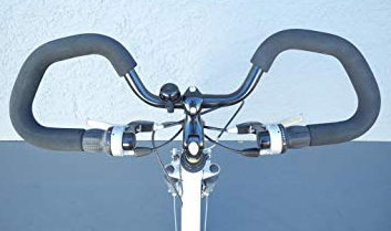

Offensichtlich hat der einfach eine andere Kröpfung empfohlen. Von "Gerade" im Sinne eines Besenstiels ( oder der Oberlenker eines Rennlenkers, das nur nebenbei) war ja nicht die Rede. Nur "gerader" als vorher.
Vielleicht resultieren die aktuellen Handprobleme auch aus dem flachen Lenker?
Bisher war der Lenker eher "gebogen", der neue ist eher gerade.
Vegleiche ich das mit den Tipps aus dem PDF von ErgoTec, müßte das eher eine Verschlechterung sein.
Der Rat des Händlers, Lenker und Vorbau zu tauschen erschließt sich mir daher nicht.
Wie seht Ihr das?
Bist Du sicher? Gerader als krumm wird irgendwann halt gerade; mehr als null° geht ja nicht. In Italien staune ich immer wieder, wieviele Fahrrädern (Nicht-Rennräder) mit vernünftigen Lenkern ausgestattet sind. Die sogenannten Trainingsbügel scheinen hierzulande ja mehr oder weniger ausgestorben zu sein. Meiner Meinung nach war der Trainingsbügel neben dem eigentlichen Rennbügel das Vernünftigste, was die Fahrradindustrie hervorgebracht hat. Die Bergfahrräder, die sich offensichtlich mehr am Motor- als am Fahrrad orienterten, haben meiner Meinung nach die Fahrradkultur um gute fünfzig Jahre zurückgeworfen.
Solange wir kein Foto von vorher/nachher haben, wette ich auf "Besenstiel" (nachher).

Auch MTB-Lenker weisen neben verschiedener Breiten auch die unterschiedlichsten Kröpfungen horizontal wie vertikal auf. Das Gleiche gilt für Lenker, die unter dem Oberbegriff "Trainingsbügel" angeboten wurden und werden. Vergleiche alleine einen Cinelli Valencia mit einem Nitto Moustache, der Toulouse Forme und was es nicht alles gibt.
Und alle haben durchaus ihre Berechtigung. Ein Schwalben-Lenker ist im Gelände eher nachteilig und ein stark nach hinten gekröpfter Lenker passt nicht an jede Fahrrad-Geometrie und nicht zu jeder Sitzposition.
Der neue Lenker ist nicht kerzengerade gewesen, sondern "leicht" gewinkelt. Dennoch deutlich gerader als der vorher verbaute.
Folge: Abstand der Handgelenke zueinander deutlich höher, dadurch "abgeknickt" beim Greifen und mehr Last auf den Händen, da der Oberkörper weiter nach vorne geneigt werden musste (trotz höherem und steiler eingestelltem Vorbau).
