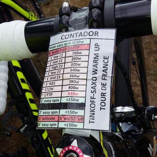

Von Contador hab ich mal was mit 420 gehört...Bild kann ich ja mal anfügen wenn ich's später aufm Rechner finde
hier isses:
6W/kg und niedrig gehaltene FTP ? Irgendwie will das in meinem Kopf keinen logischen Zusammenhang ergeben...

Niedrig gehalten doch in dem Sinne, dass die FTP eigentlich sonst noch etwas höher ist.

Wo ergibt das jetzt keinen logischen Zusammenhang?
Da interessiert es jetzt auch keinen ob du 4w/kg geschafft hast oder nicht oder ob du auch gerne groß und stark sein wollen würdest ;)
Wenn das nur annähernd stimmen würde, dann hätte er die Rundfahrten alle gewonnen :D
Glaubst du wirklich, wenn jemand wie er so ein Geschiss um seine Werte macht, dass er dann auf einem blöden Papier alles offenlegt? Wie naiv muss man sein, einfach nur zum Einschüchtern der Gegner oder sonst etwas.
Bei einem angenommen Gewicht von 60-62kg wären das übrigens an die 7Watt/kg Schwelle.
In Topform dürften alle GC-Fahrer aber in Richtung 6,3-6,5 haben.
420/62 = 6,77 was für den ehemaligen Contador wirklich hinkommen würde.
6 W/kg haben schon die deutlich schwächeren Leute die ihre Werte offenlegen (Gesink, Krujswijk, Dombrowski etc)
Ging mir nicht darum einen Beweis für FTP = 420 zu liefern aber es wird schon ungefähr passen, zumal er auch den Giro gewonnen hat. Wer die Froome Aufnahmen sieht vom Ventoux kann ahnen dass man mehr als 6w/kg braucht um top 3 zu fahren derzeit. Und dann nochmal etwas draufpacken um bei den Zeiten zu landen die 200x-2011 gefahren wurden... (Rasmussen, Armstrong, Schleck und co).
Du hast ja auch viel in dem fast-profi bzw stagiere Umfeld zu tun und weißt deren werte und was sie im Vergleich zu den großen rundfahrern können. da wäre es naiv zu glauben einer wie Contador eiert mit 360 Watt FTP rum.
....zwischen 360 und 420Watt sind übrigens etliche Welten, ich sagte übrigens nichts von 360. Wir haben generell einfach unterschiedliche Quellen und gut ist.
