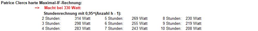

Es kursierte vor ein paar Jahren in Deutschlands Radforen einmal eine vielbeachtete Formel von einen schlauen Foristen (Patrice Clerc), die aussagte, dass
ein stark ausdauernder Fahrer
im Verhältnis zu seiner FTP
bis zu 0,95^(Anzahl Stunden - 1) Watt
bei einer harten Ausfahrt leisten könne.
Die Formel wurde von der Gemeinschaft ernst genommen und man hielt es für machbar.
Das würde im Falle von Headliner, wie du schon sagtest, auf eine FTP von zumindest, knapp 330 Watt hindeuten. Also wäre eine nicht tagesaktuelle FTP von 322 Watt ja nicht völlig aus der Welt.

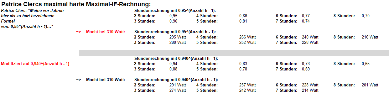

Wenn ich die Formel von 0,95^(Anzahl h - 1) auf 0,94^(Anzahl h - 1) anpasse, führt das zu untenstehenden Änderungen. Möglicherweise wäre das eine Basis, in das Zeitfahren einzusteigen und dann zu sehen, was geht.
Man sieht, dass hinten raus, bei längeren Strecken, die Schere zwischen Ursprungsformel und "modifizierter Formel" natürlich immer weiter auseinander geht.
Ich habe mir das in Excel so mit Formeln und Formatierungen belegt, dass ich nur die 2 roten Zahlen ändern muss, so dass alle anderen Zahlen rechnerisch folgen. Da kann man dann ein bisschen rumprobieren.
