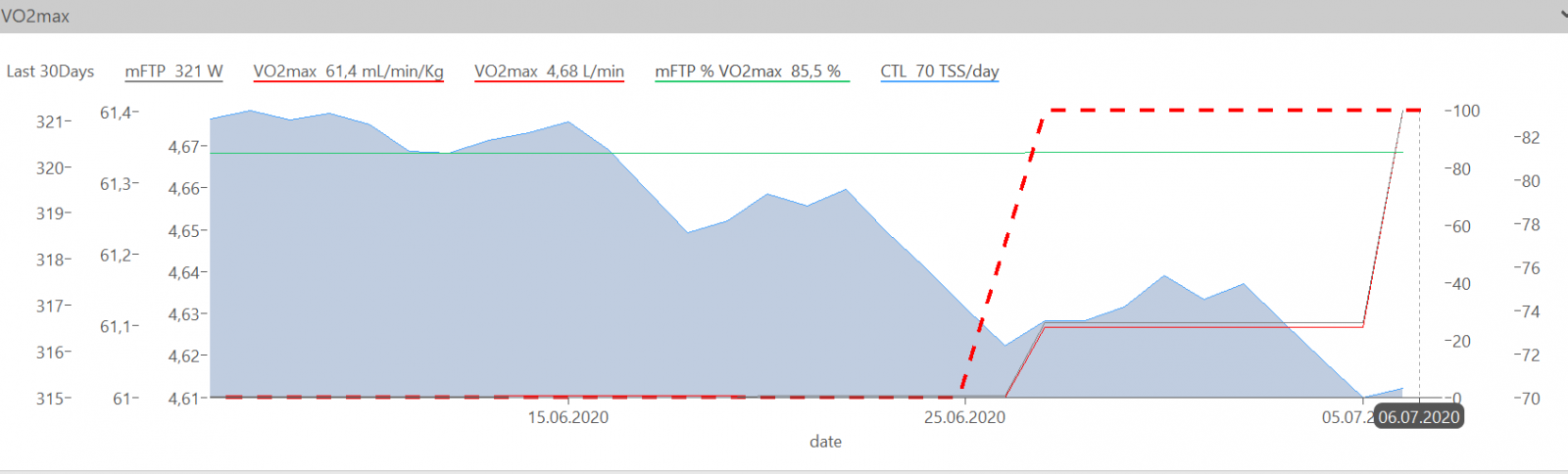

mFTP aktuell aber auch nur 340W, wobei für die letzten 90 Tage nur Bestleistungen für 3-4min drin sind. Habe immer mal nur bei Strava Segmenten Gas gegeben, um zu sehen ob absolute Leistung verloren geht. Bisher aber nicht der Fall, was sich in den Zeiten schon verblüffend doll bemerkbar macht.

Wenn Du schreibst „nur“ 340, gehst Du davon aus, dass die FTP eventuell gelitten hat? Hat sich Watt/Kg-Verhältnis trotzdem noch positiv entwickelt, oder befürchtest Du, es könnte gelitten haben?

Leistungsgewicht wäre auch mit 340 besser. So nah an 5wkg, war ich noch nie. Wenn ich knapp die Werte aus April fahren kann, käme ich sogar drüber. Da die Kurzzeitleistungen noch passen, bin ich leicht zuversichtlich, dass da nach ein bisschen seriösem Training was vernünftiges bei rauskommen würde.
