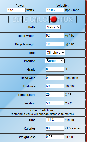

Hallo, mein erster Beitrag hier 🙋‍♂️
Hab heute eine Trainings Tour gemacht und mit Strava aufgezeichnet. Da ich leider (noch) kein Powermeter besitze, aber mal wissen wollte wiviel Watt ich so produziere habe ich alle nötigen Daten mal auf dieser Seite eingetragen: http://bikecalculator.com/index.html
Da kommt dann raus, dass ich über die Fahrt von 2 Stunden 26 Minuten ne durchschnittliche Watt-Leistung von 332 habe. Bin mir sicher, dass ich alles richtig eingetragen habe, aber es kommt mir relativ hoch vor? Hab schon richtig ordentlich gepushed die ganze Fahrt. Und die angezeigte Velocity, also die Durchschnitts-Geschwindigkeit entspricht nach allen Einträgen auch genau der, die Strava mir für die Fahrt anzeigt.
Zur Info: Bin 185cm, zurzeit 92kg.
Falls das so annähernd korrekt ist was der Bikecalculator da ausspuckt, kann ich aufgrund dessen auch meine FTP-Werte über z.B. 60 Minuten berechnen?

Dann war das irgendwas mit nem 27er Schnitt, oder? In dem Falle würden die Werte recht krass daneben liegen, mit 332 Watt dürftest Du Dich auch mit 90 Kilo Richtung 40er Schnitt bewegen.. nur mal so ganz grob gesagt, je nach Haltung etc. Für nen 27er Schnitt dürften wohl so 150-180 Watt reichen..
Genau, 27,60 km/h war der Schnitt. Das ist ja wirklich krass daneben dann mit dem Bikecalculator. Ist ja absolut unbrauchbar 😲

Also Teutones Berechnung halte ich persönlich ganz subjektiv für viel zu optimistisch.
332w auf nem Giant Anyroad bei 92kg reicht nie für nen 40er Schnitt bei 69km zu 590hm.....
Dürfte statt 40ger eher gegen 36,5-37 km/h gehen ganz grob.
1.) das Anyroad ist ein Gravelbike mit relativ aufrechter Sitzposition
2.) kommt halt drauf an wie viele Ampeln etc da mit drinnen sind.... meine Erfahrung ist dass mir jede Ampel zu der ich hinrollen muss , dann anhalten , dann wieder losrollen ca. 0,3-0,4km/h schnitt kostet auf 2h gesehen.
Auf nem Anyroad sind 332w bei 92kg ganz grob imo geschätzt für 41km/h im absolut Flachen zu gebrauchen.
Dass dann bei 69 zu 5.9 km/hm Verhältnis 40km/h auf die Gesamte fahrt rauskommen sehe ich absolut nicht.
Schau mal ob du ne Flache strecke ca. 10-15k mit Wendepunkt hast (Um wind zu relativieren ist ein wendepunkt in der hälfte nötig). Auf so ner Strecke kannst du dann ganz grob den Bereich abschätzen
ich bin mir aber relativ sicher du hast irgendwas falsch eingegeben... du kannst z.b nicht den Strava headwind nehmen da der nur für den Start zählt ! nicht für die ganze fahrt....
Auch bei Steigung denke ich muss 0% stehen , das regelst du sonst doppelt zu den Höhenmetern
% Steigung und Headwind müssen also für den allgemeinen Fall auf 0 !

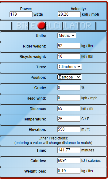

Wenn ich deine Daten eingebe kommt dann bei 332w ein Speed von 37,02km/h raus.... das ist realistisch sofern keine Ampel vorkam
Nehmen wir mal an , du hattest 4 Ampeln , dann kommen wir bei 27,6km/h + 4x 0,4auf ~ 180w average
Auch das ist realistisch

Die Werte liegen daneben weil er vermutlich die Höhenmeter doppelt gezählt hat und den Wind konstant für die ganze Fahrt ? wie gesgat ,wenn ich seine Daten eingebe kommen im Rechner ziemlich realistische Werte raus .
