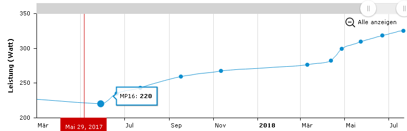

In der Tat ein interessanter Thread. Dann müsste ich mich in anbetracht von nur etwas mehr als einem Jahr Training ja glücklich schätzen 4.3W/kg erreicht zu haben.

Na dann werd ich mal schauen was innerhalb des nächsten Jahres weiter passiert. Bis jetzt war die Leistungsentwicklung recht linear, bis auf den Sprung vom Winter in den Frühling im Mai 2018.
