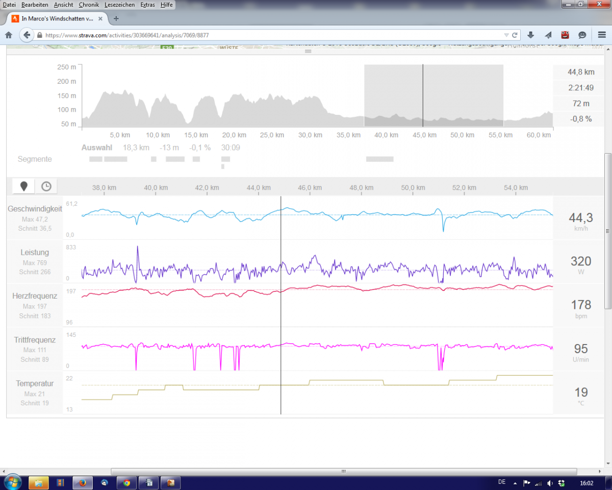

Wie wichtig ist es eigentlich, dass Schwellenintervalle oder Sweet Spot-Intervalle gleichmäßig gefahren werden?
Also in der Regel fahr ich die sofern möglich alleine und auch konstant am Berg oder im Wind...
Heute ist durch Zufall mal was anderes bei rumgekommen. (mittlere 17min bei 287 Watt)
(Tempo konnt ich nicht vorgeben, da im Windschatten des vorausfahrenden. Mtb, leichter Rückenwind.)
Kontraproduktiv oder sinnvoll? Weil im Rennen fährt man ja auch selten gleichmäßig.

@leon, kann die Frage nicht fundiert beantworten. Studie kenne ich nicht dazu. Aber, grundsätzlich ist es natürlich schöner genau in einem Bereich wiederholt zu trainieren. Dann kannst Du die Effekte leichter zuordnen.
Andererseits warst Du ja auch wettkampfnah unterwegs, was momentan mindestens genau so wichtig ist für Deine Entwicklung wie dosiertes Training. Ist halt Gieskannenprinzip. Ich hattte gestern auch gedacht sweet spot zu trainieren und mir eine 10 Minutensteigung asgesucht, die ich dann über die Höhe weiterziehen wollte bis auf 20 Min. Da war dann im berg eine Passage wo ich auf das kleine Blatt runter musste. Nachher habe ich gesehen, das ich da über 500 W lag. oben raus dann nur noch 230W mit TF 105. Im Schnitt um die 250 (passte dann im Schnitt) sagt dann eigentlich nur wenig aus. War irgendwie unbefriedigend. wir hatten in einer Disziplin häufig gemischte Anforderungen innerhalb einer Belastung (3-12 Min. mit einzelnen harten Passagen).
Ich habe mich da oft von der intensiven Seite (anaerob-alaktazid) angenähert um die power zu haben (intensive Passagen herausgepikt und nach der wiederholungsmethode traininert.). daneben submaximal regelmäßig Intervalle trainiert. wenn die form stimmte dann alles zusammen, aber nicht zu oft total übersäuert. sonst geht man irgendwann in den Keller. geht auch mal aber dann brauchst du viel mehr pausentage (oft 2 volle Tage).
ich meine das das geleichmässig fahren einfach nur aus der Trainingsökonomie ableitet. Wie @ronde2009 schreibt, braucht man halt mehr Regerationszeit wenn man so intensivere Abschnitte drin hat. Und die Überlegung ist nur das man für einem minimalen zuätzlichen Trainingseffekt unverhältnismäßig viel Regenerationkosten erzeugt.
Oder anders herum, wenn man gleichmässig fährt, erzielt man den maximalen Trainingseffekt mit der minimalen Ermüdung. Ist natürlich auch nur dann relevant, wenn man so viel trainiert, das die Regenerationszeit einen limitierenden Effekt hat.
ne andere Frage ist natürlich ob man sich solchen Überlegungen dem (immer )unterwerfen will. Man will ja auch seinen Spaß haben, Und Motivation ist auch ne Ressource ;)
