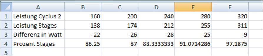

Ich sehe ja auch schon an meiner Rechts-Linksverteilung, dass das nicht sehr genau sein kann, was der Stages ausspuckt.
Kann auch nicht bestätigen, dass bei steigender Leistung die rechts/links Verteilung genauer wird, eher bei sehr niedriger Trittfrequenz.
Und im Sprint trete ich über 60% links. Dann müsste son Stages bei mir über 15 Sekunden knapp 1300 Watt anzeigen.
Wäre schön, wenn das reale Werte wären...

Die oben von Mr.Faker gepostete Auswertung scheint zu bestätigen, dass sich bei höheren Leistungen die L-R-Differenz auslevelt

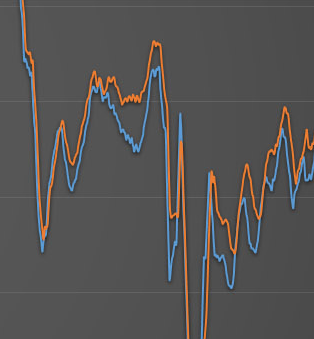

Zum Thema Stages gibt es aber vom User @Radfahrender ein paar Auswertungen im Fotoalbum, die durchaus neue Fragen zur Genauigkeit des Produktes aufwerfen.
http://fotos.rennrad-news.de/f/ox/o2/oxo2mm28ivtd/original_Stages_vs_P2M_Vergleiche.jpg
http://fotos.rennrad-news.de/f/cg/cp/cgcpui16aekz/original_Stages_vs_P2M_Austauschgert.jpg
Man sieht, dass drei verschiedene Stages drei verschiedene erhebliche Abweichungen zu einem P2M aufweisen.
Außerdem fällt auf, dass die Abweichungen auch nicht konsistent sind, wie dieser Teilausschnittt aus dem erten Chart zu dem Leihgerät zeigt.
Offensichtlich sind die in Fotos dokumentierten Abweichung nicht allein durch das Problem der L-R-Differenz zu erklären. Erst mit dem Austauschgerät wurde eine akzeptable Annäherung an das P2M erzielt.
